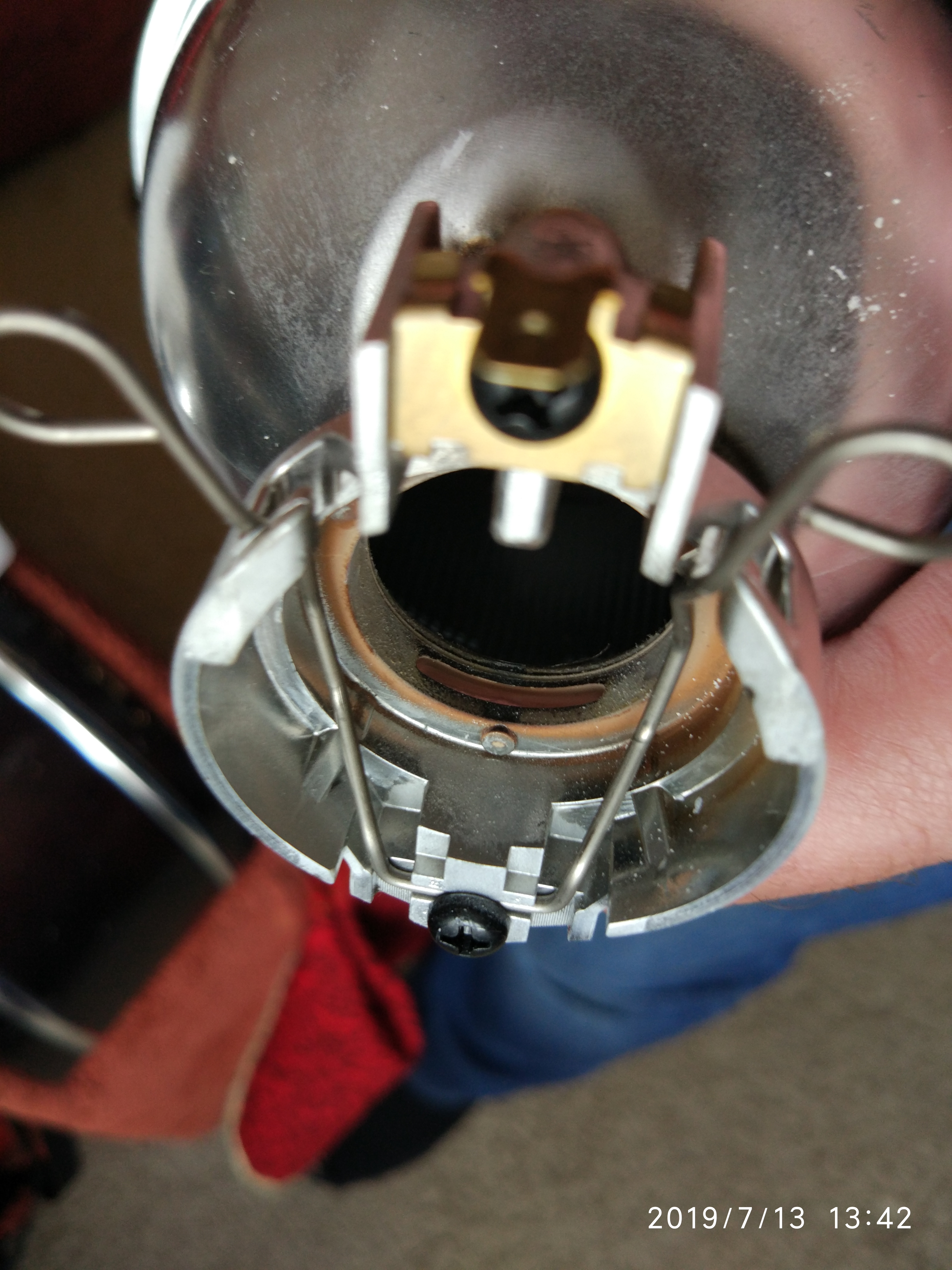

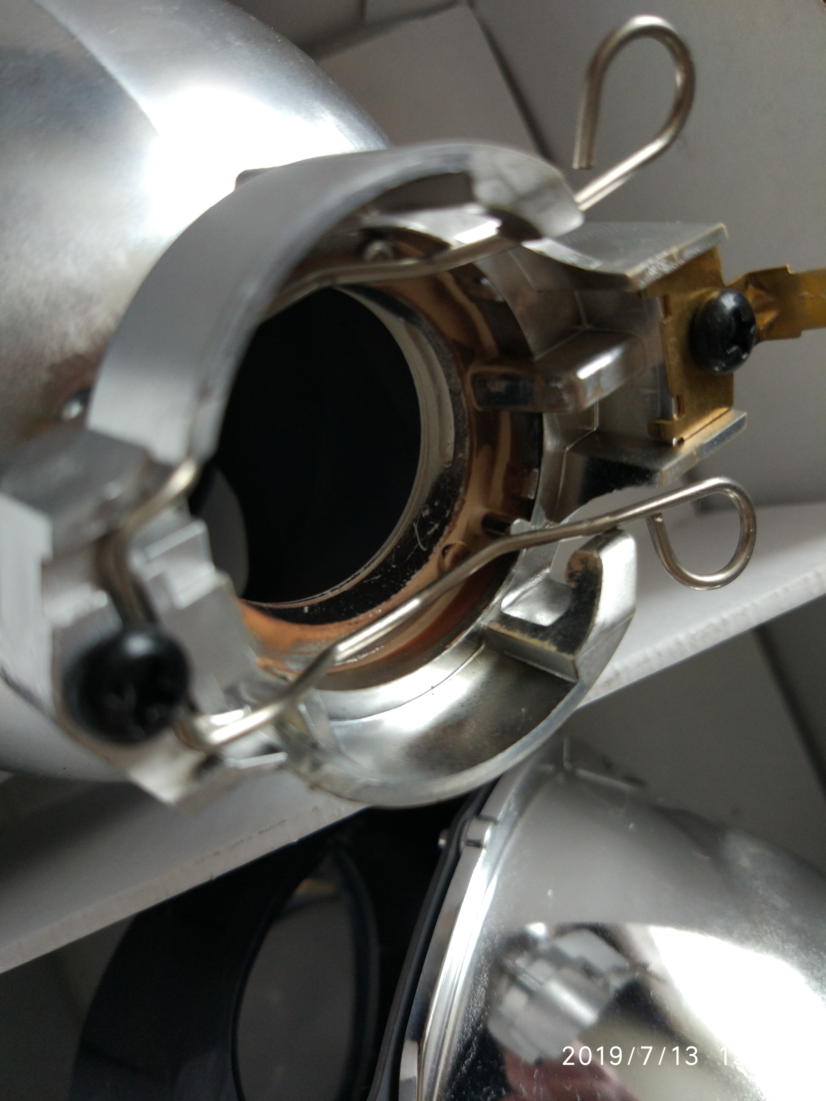

Полностью согласен, сделал точно также, обратился в контору, жаль что только щас увидел видео от alpha-light.pro, что они занимаются не только продажей ремкомплектов но и установкой. Везде где искал, конторы делали по времени примерно 2 дня, меня это не устраивало, зная и видя ролики что люди сами делают за 8 часов примерно. Не для рекламы, но вдруг кому понадобится, делал здесь: avto-prizma.ru . Хотел поставить Koito, они подешевле выходили, но в итоге уговорили на Биксеноновый модуль Hella 5. Вышло 26500 руб. А перед этим , тоже много чего прочитал, много кто чего говорил про лампы, т.к. у меня один раз штатные начали сдыхать , светить фиолетовым цветом и сила света была уже не такой. Видимо уже помимо самих ламп начали выгорать и сами отражатели. Отъездил на штатных примерно 5 лет, около 150 т.км., точно не помню. Но я пока не знал в чем проблема, говорили поменяй лампы. Причем друзья уговорили на китайские за 700 рублей, типа разницы нет. Поставил, светят ярко, когда смотришь на фару, а света на дороге нет. Начал опять мучиться, ездить ко всем, спрашивать, че не так. Вариантов было море: 1. Замени вместо китайских на нормальные лампы; 2. Надо почистить линзы или заменить и полирнуть фары; 3. В одной мастерской, помимо выше упомянутого, увидели в левой фаре, что лампу не правильно доустановили, не полностью защелкнулся один усик. Это была левая фара. И видимо из-за этого она хуже светила, чем правая. А пока я так ездил, я так понимаю она стала ближе к отражателю и нагревала его, а так как отражатели пластиковые, он стал разрушаться (но этого я еще не знал); 4. Решил поменять лампы, с китайских на филипс - почти ни чего не изменилось. В общем плюнул я пока на это дело, т.к. начал ездить больше по городу, но за городом конечно не айс. Летом гонял с семьей на юг (еду без ночевки), ночью устал, аж вспотел весь, там где в Краснодаре ремонт дорог, одна полоса в одну сторону и одна в другую, да и еще нет фонарей. Всю дорогу получается на туманках. И так я мучился 2 года - дурачок). Парни, не мучайтесь, если нет света с разными лампами - они не помогут. Надо менять ОТРАЖАТЕЛИ!!! Как только выехал с автомастерской, даже не привычно было, что днем виден свет твоих фар на машинах едущих впереди. Ночью не привычно, видно полоску где кончается свет и как она подергивается от дороги, кстати согласен с видео от alpha-light.pro, наверное если можно было бы, я оставил родные линзы. От Hella как то уж прям точные "пятна" и граница света видны, на штатных ,мне кажется, не так, было более расплывчато и зона охвата была больше, особенно справа, но Hella все-таки ярче. Вообщем свет класс! Туманки теперь не включаю)FISHUNTER писал(а): ↑11 сен 2018, 14:34А я решил эту проблему полностью.
Обратился в профильную контору, которая мне за 16 000 р, заменила выгоревшие отражатели вместе с линзой и поставили би-ксенон.
Ближний стал просто огонь! И 4 дальних теперь! А мучился с тухлым ближним дохрена, как долго.
Единственно часов 7-8 занял ремонт. Но оно того стоило, поверьте.
Штатные отражатели - пластмассовые! На них очень быстро выгорает отражающий слой.
Всем того же желаю!

Re: Чистка линз ближнего света.
А вот обгоревшая внутренняя поверхность отражателей, примерно как накипь в эл.чайнике:
