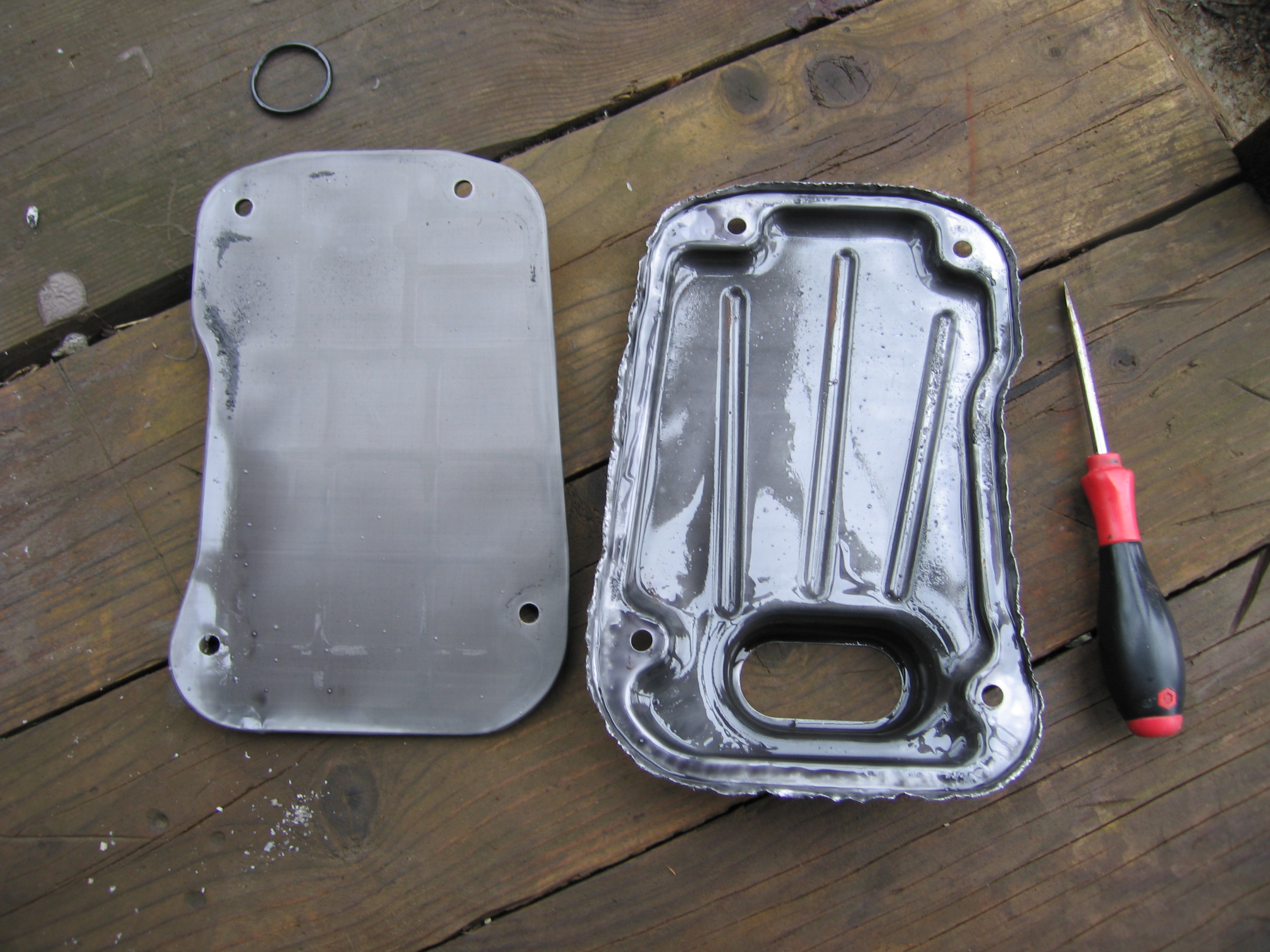

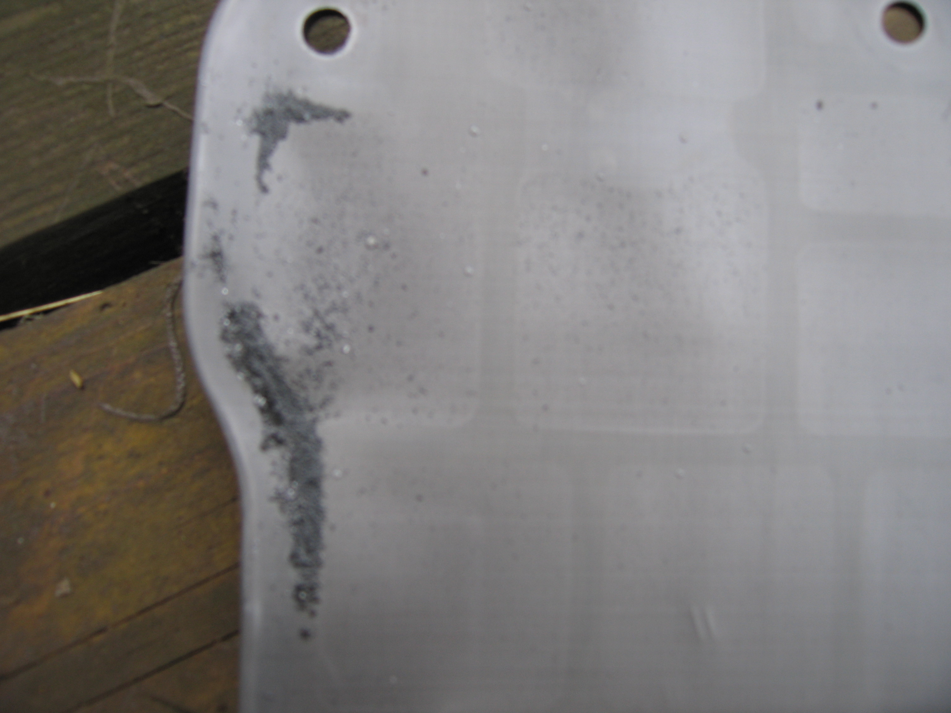

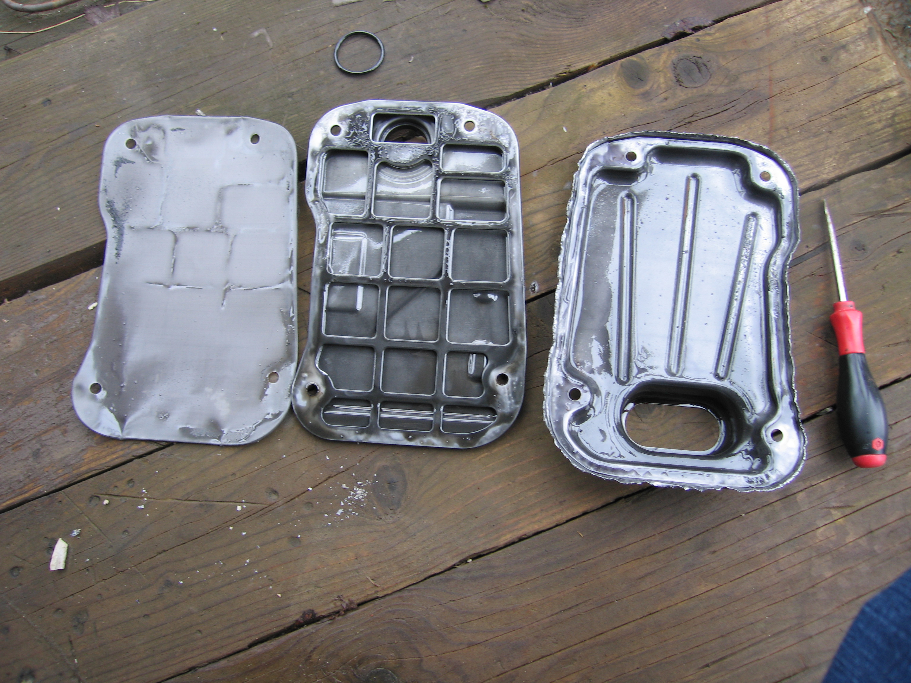

Замену масла в АКПП произвел. Пробег уточняю 80800 км. Коробка V5AWF. Фильтр АКПП заменили. Масло было уже грязноватое. Наверное стоит его менять на 60 тыс. км. Залили Равенол ММ - РА. Произвели двойную замену масла т.е. слили масло с АКПП, сняли поддон, заменили фильтр, все собрали, залили масло, выставили уровень, погоняли коробку, через сливную пробку АКПП слили масло сколько слилось и залили по новой с выставлением уровня. На это ушло 9 литров масла. На досуге разобрал старый фильтр.В середине фильтра вставлен фильтрующий элемент, который функцию свою выполняет. Грязь и крупицы металла, которые он задержал видны на фотке их не очень много но они есть. Материал фильтрующего элемента на ощупь определить не смог или металл с очень - очень мелкой сеткой или что-то капроновое.Для себя сделал вывод - следующая замена масла через 40 тыс км, без замены фильтра. Фильтр буду менять через 80 тыс.км. Фотки как и обещал выкладываю.

Добрый день. Да Паджеро 4 дизель 200 л.с., АКПП без щупа.
Не совсем согласен с Вами. Считаю, что использование грязного масла больше
навредит АКПП чем его замена. Кроме того в АКПП у нас почти 11 литров масла, а если быть точным 10,9 л.
В моем случае масло менялось замещением , а не на аппарате. Было израсходовано 9 литров масла. То есть
по моим подсчетам масло было обновлено в лучшем случае процентов на 70. Отсюда и предположение о следующей замене масла приблизительно через 40000 км.
Какие еще будут мнения о сроках замены масла?
Всем удачи на дорогах.
