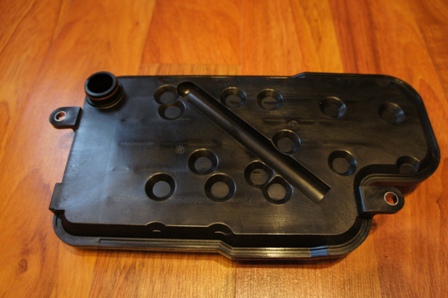

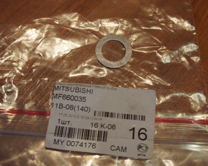

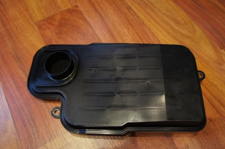

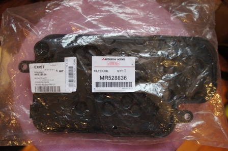

Купил фильтр и уплотнительное кольцо сливной пробки поддона коробки.

После замены всего этого "хозяйства" резюме:
МАСЛО В АКПП НАДО МЕНЯТЬ СО СМЕНОЙ ФИЛЬРА И ПОЛНОЙ ЗАМЕНОЙ МАСЛА.
Отвечу почему. Отработанyое масло было ОЧЕНЬ тёмное, а фильтрующий элемент фильтра был как бы раскисшим что-ли (еслитак можно назвать).
