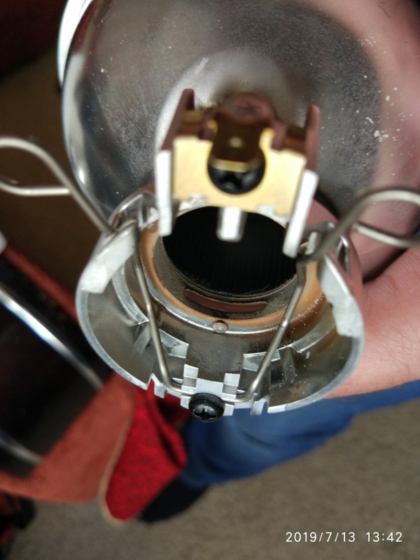

Вот сделал фото родных отражателей, снаружи:

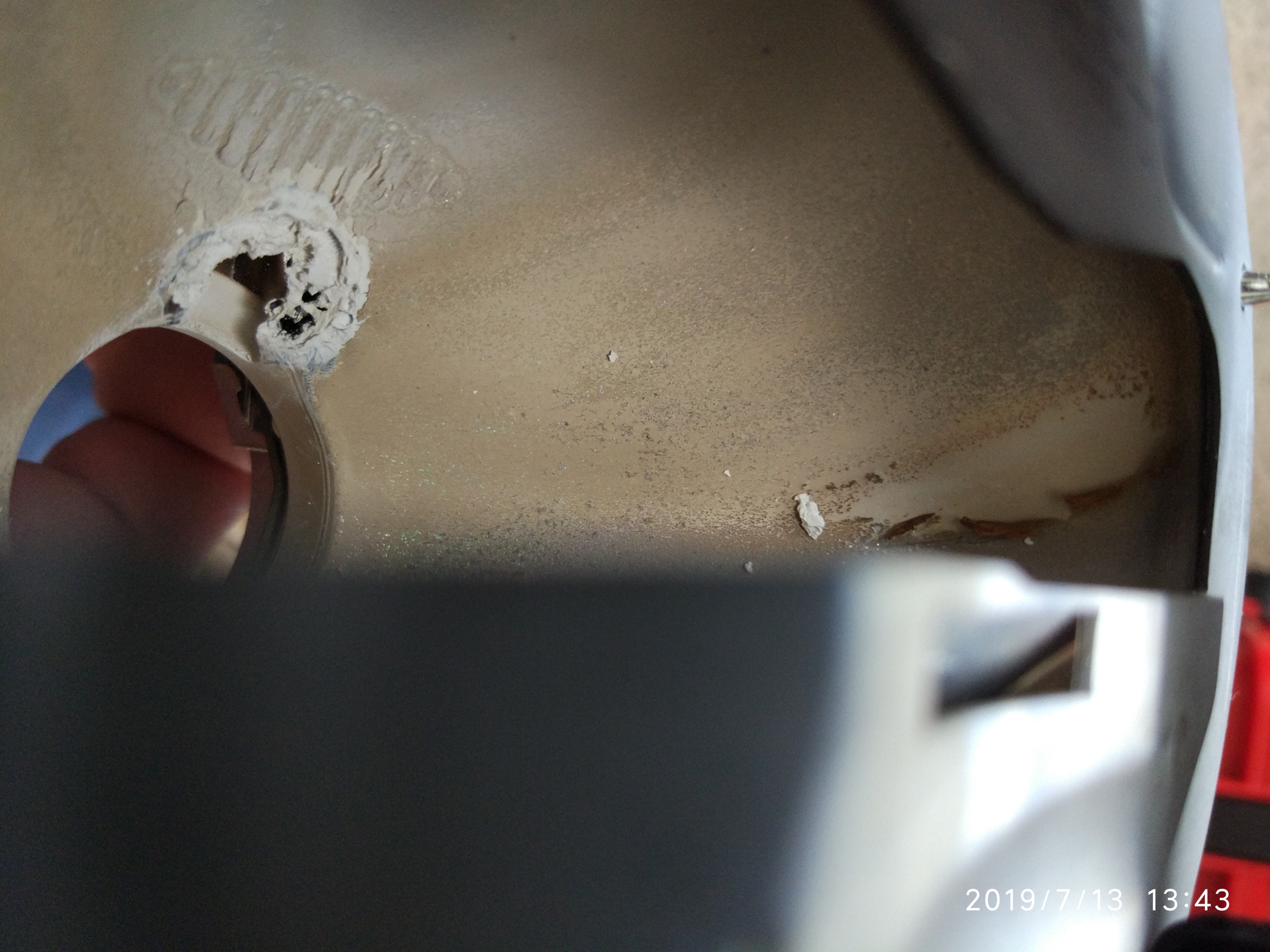

А вот обгоревшая внутренняя поверхность отражателей, примерно как накипь в эл.чайнике:

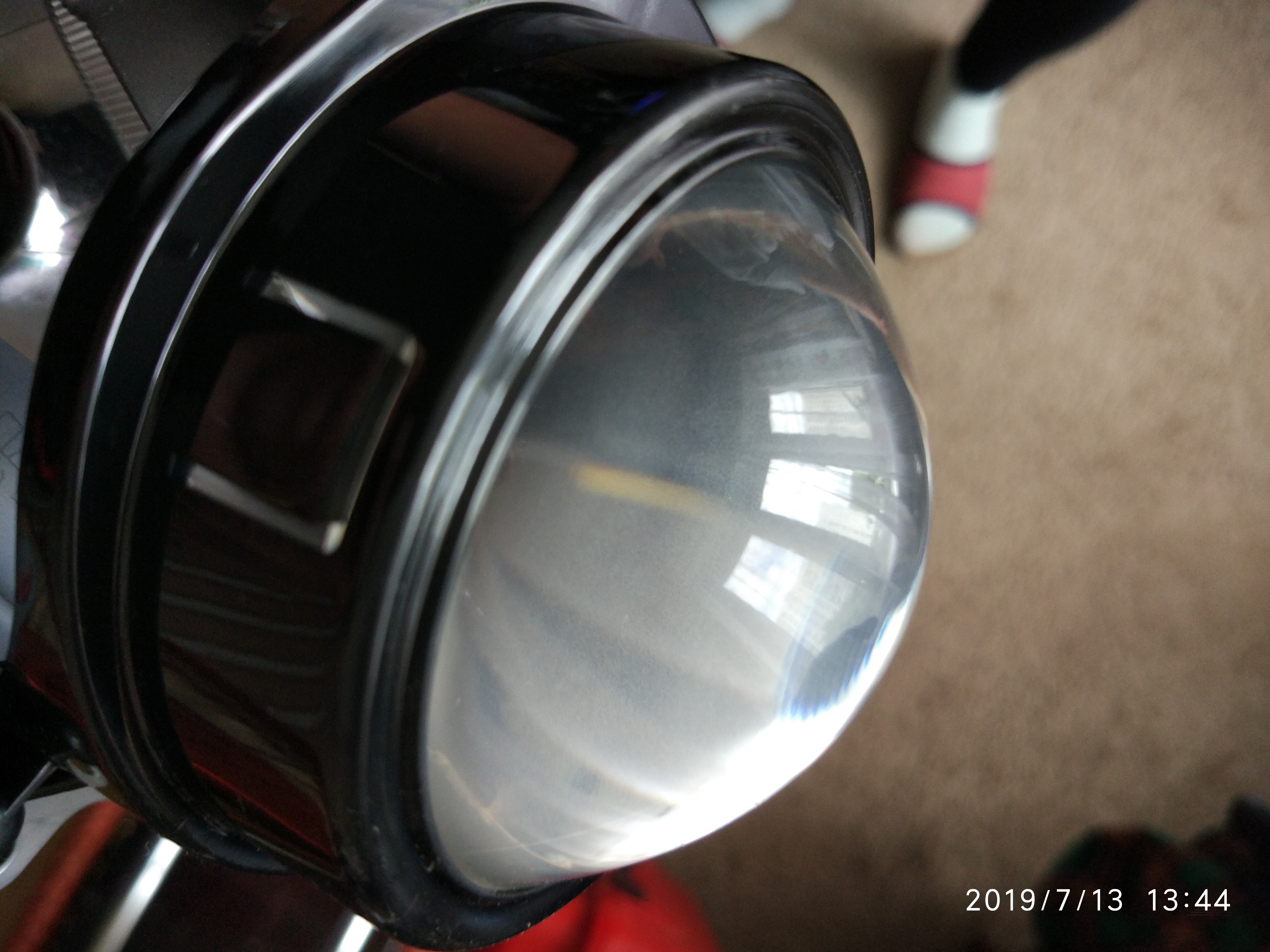

Это родные линзы:

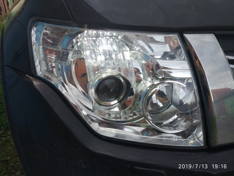

А это фары после ремонта: набор Hella -9 000 руб.; полировка фары внутри -4 000 руб.; полировка фары снаружи -2 000 руб.; замена габариток на диодные белого цвета - 400 руб, цены примерно такие, точно не помню. Левую фару не удалось отполировать от желтого нагара (ребята подумали что она не оригинальная, а она просто со временем так замутнела и пожелтела, была уже как матовая и чуть желтая). Остальное работа - бампер, фары..

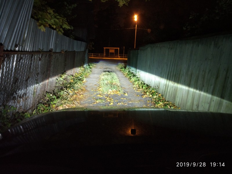

Re: Чистка линз ближнего света.
Сообщение geoax » 29 сен 2019, 12:47
а это свет от нового ксенона
