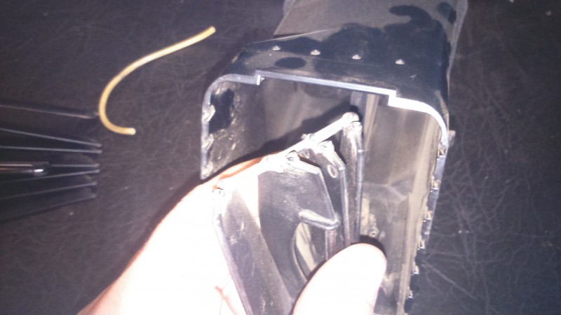

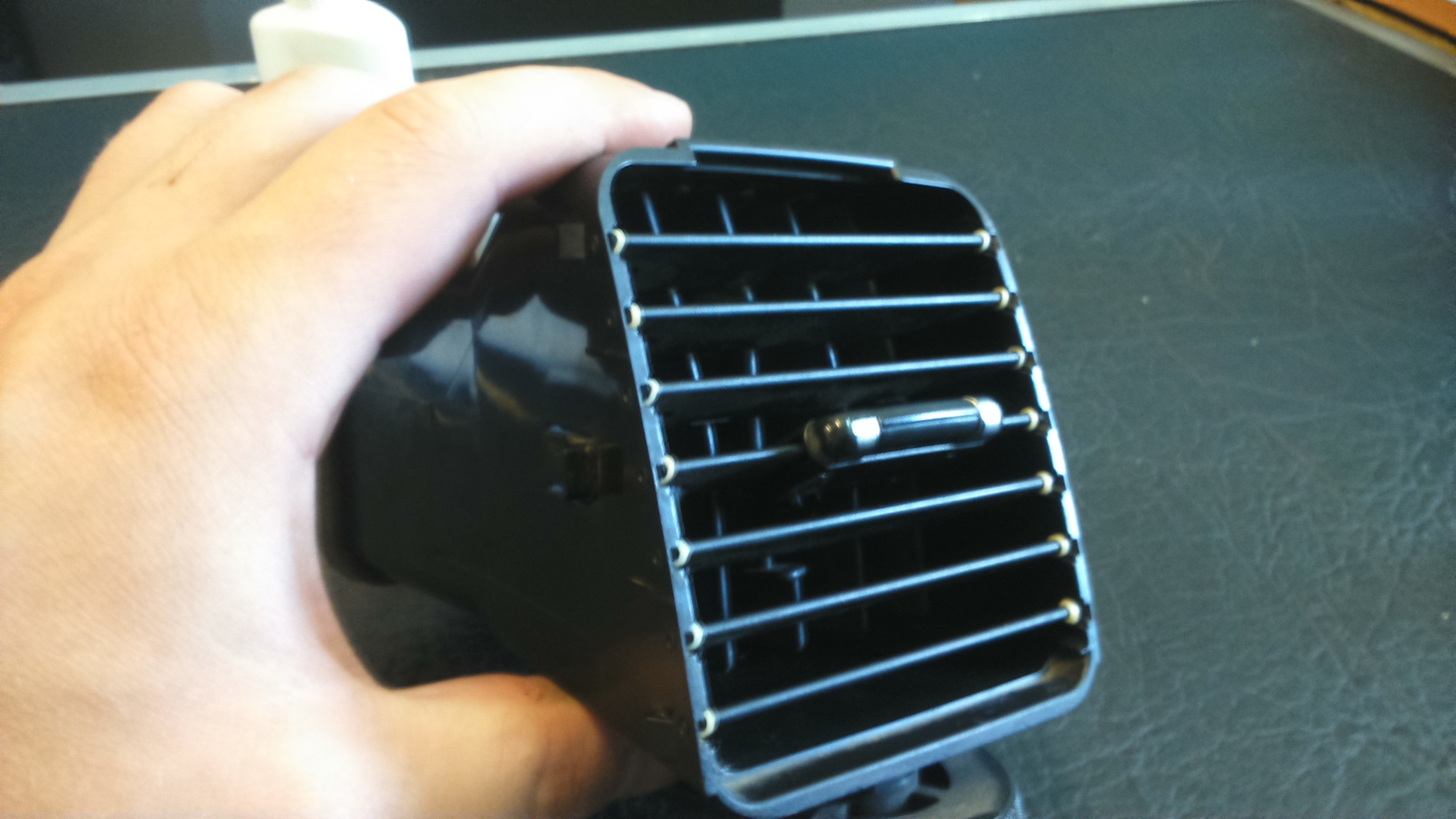

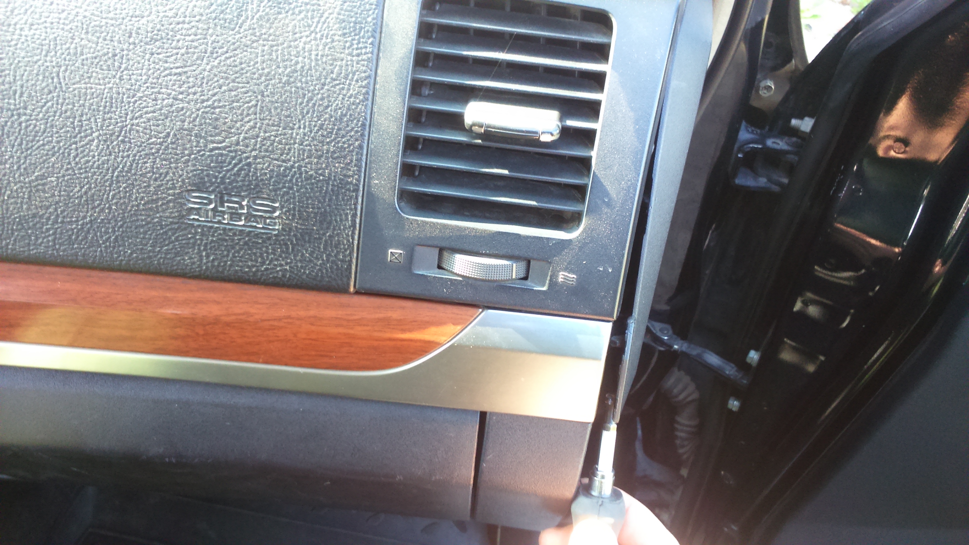

Выдалось у меня немного свободного времени на работе и я решил воплотить свою идею в жизнь, поскольку уж очень меня достали это дребезжание воздуховодов.
И вот что получилось....
как лечил шум воздуховодов

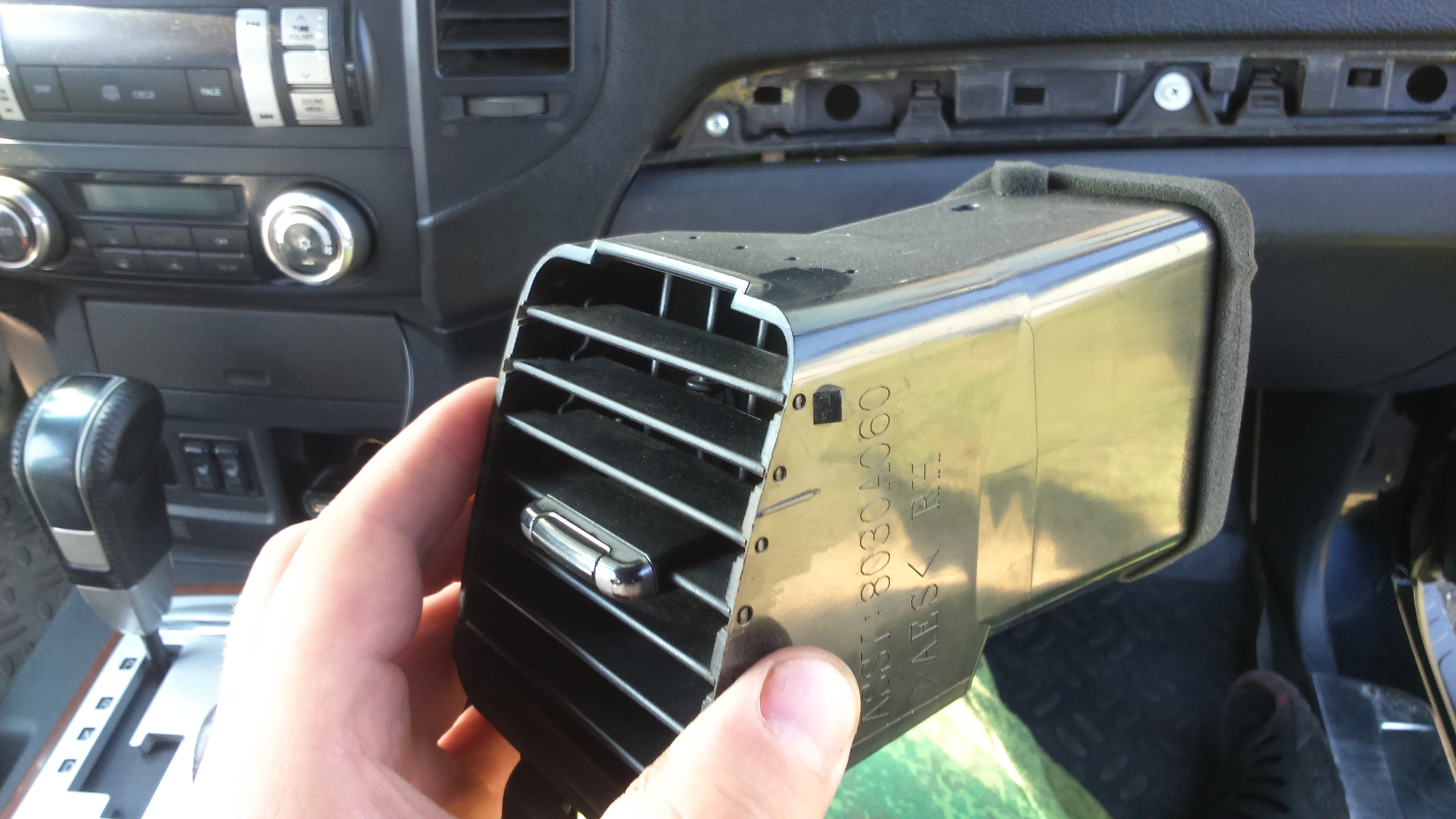

Re: как лечил шум воздуховодов

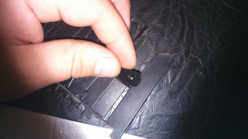

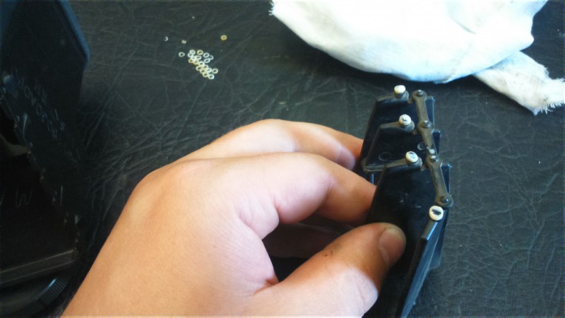

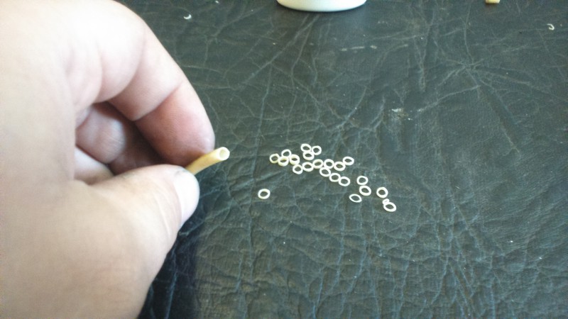

продолжу

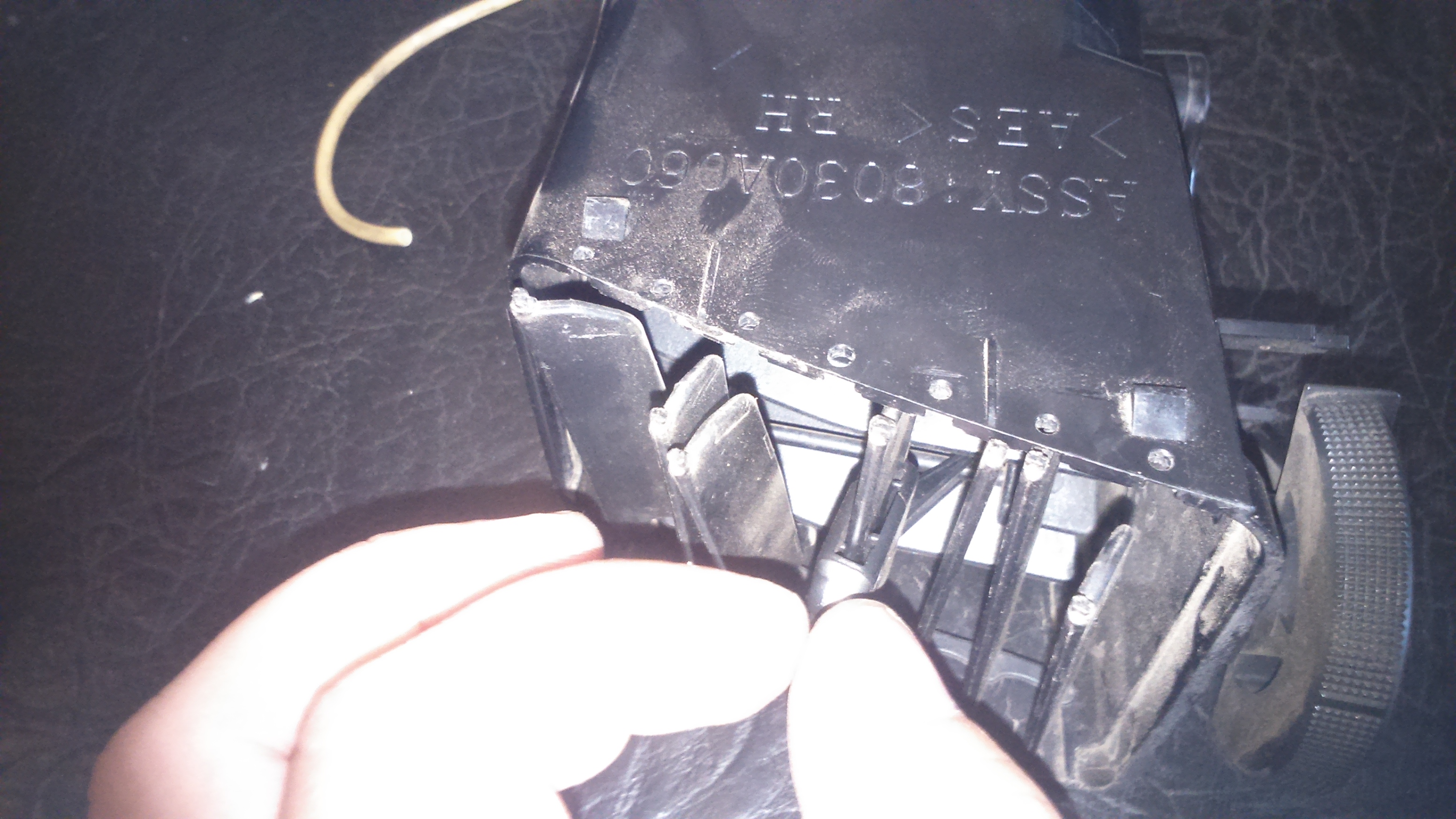

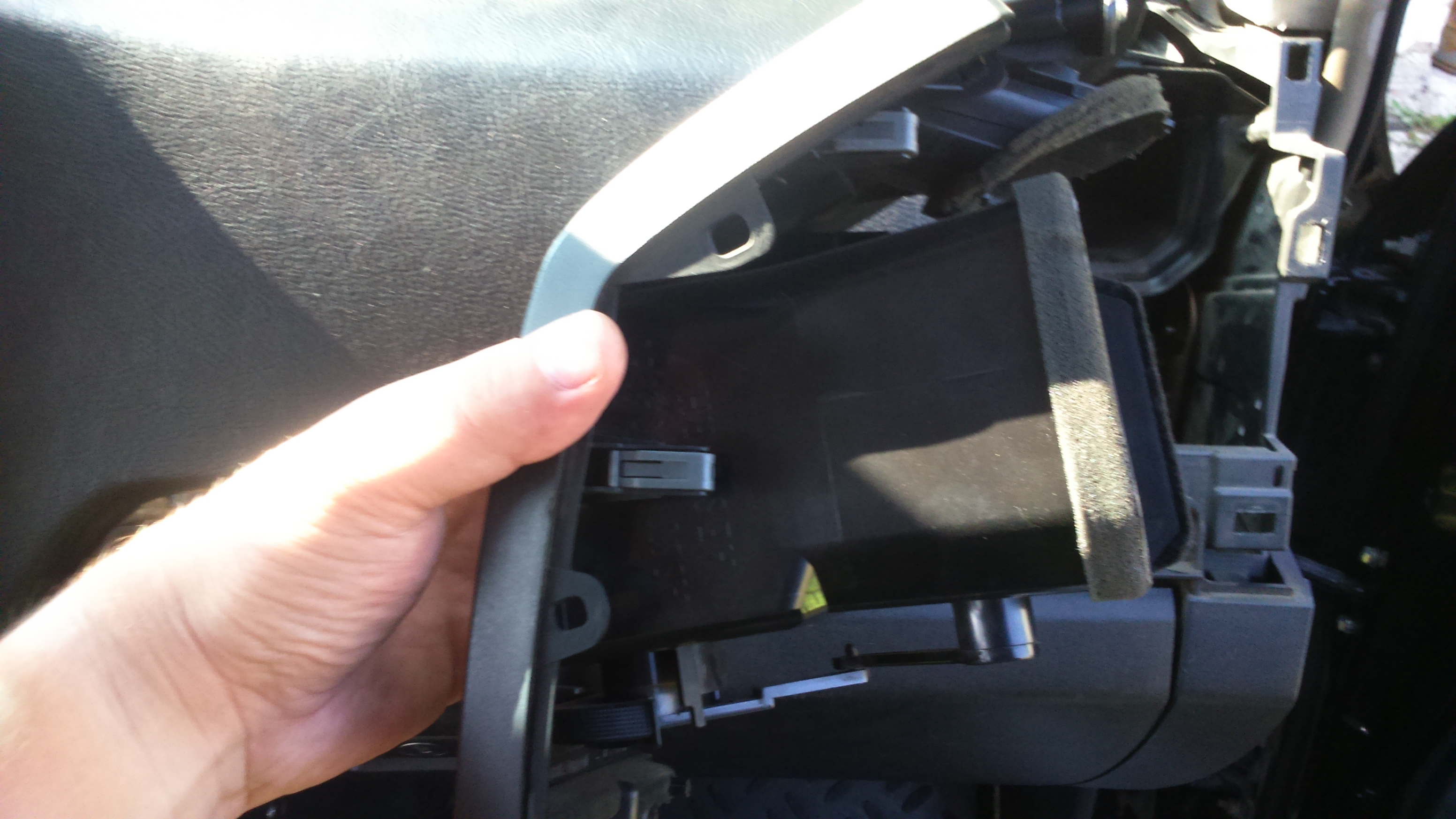

Самое главное во всех действиях не сломать направляющие, а они очень хрупкие (я одну сломал).
Регулировка воздуховодов становится чуть-чуть труднее (но приятно)
Тест драйв по гравийке показал, что этой проблемы я избавился.
Не судите строго, но мне результат понравился. Если кто предложит доработки - буду только рад.
Всем удачи!!!!!

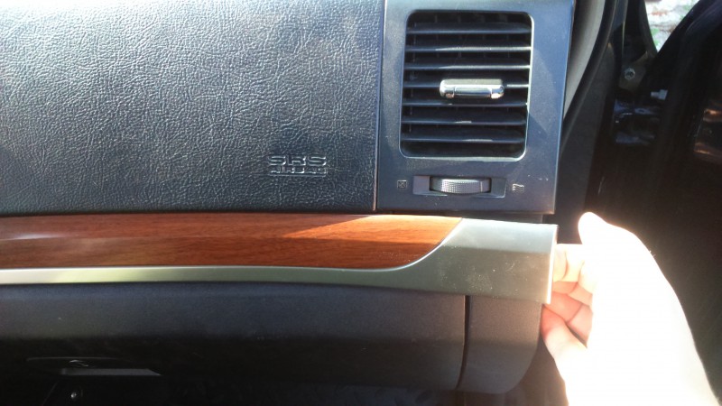

Это все конечно интересно.Сам несколько раз пытался достать и проклеить воздуховоды,но вся проблема в том,что никак не могу их вытащить.пробовал уже раз 10,когда дребезжание надоедает до немогу.может какой совет хитрый дадите,потому что как ни пробую - все очень хрупкое - боюсь сломать.и трещит когда всю эту конструкцию начинаешь шевелить.хотя чем только не смазывал - помогает максимум на неделю.На фото машина 2007 года?
- rembo
- Сообщения: 73
- Зарегистрирован: 22 июл 2012, 23:54
- Автомобиль: Pajero-4
- Откуда: Нарьян-Мар
В этом вся проблема.на машинах 06 и до 10 годов все прекрасно разбирается.у меня конец 11 года выпуска - уже все.даже мат - перемат не помогает.куча всяких защелок,помимо пистонов.и как-то сделано очень хрупко.будем дальше думать как подобраться к воздуховодам
