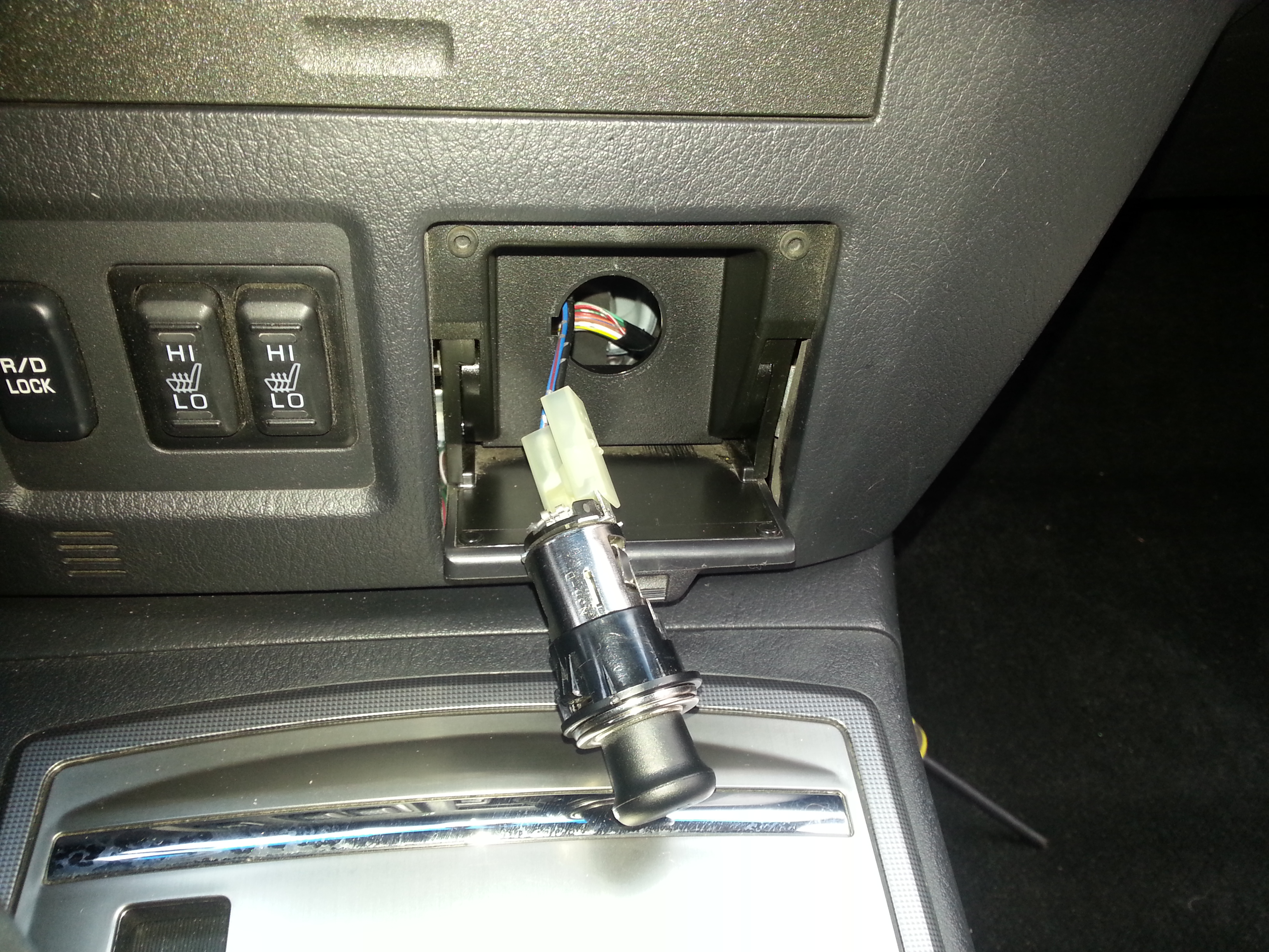

У меня авто 2013, прикуриватель легко снимается. У тебя видимо с гайкой.
- 20141122_111704.jpg (2.61 МБ) 18964 просмотра
- Mishania
- Сержант
- Сообщения: 115
- Зарегистрирован: 11 сен 2011, 19:55
- Откуда: Самара
Re: Разетка 12V
Приветствую!sand писал(а):У меня авто 2013, прикуриватель легко снимается. У тебя видимо с гайкой.
Да у меня с гайкой, и как её заразу такую скрутить, не могу разобраться!
