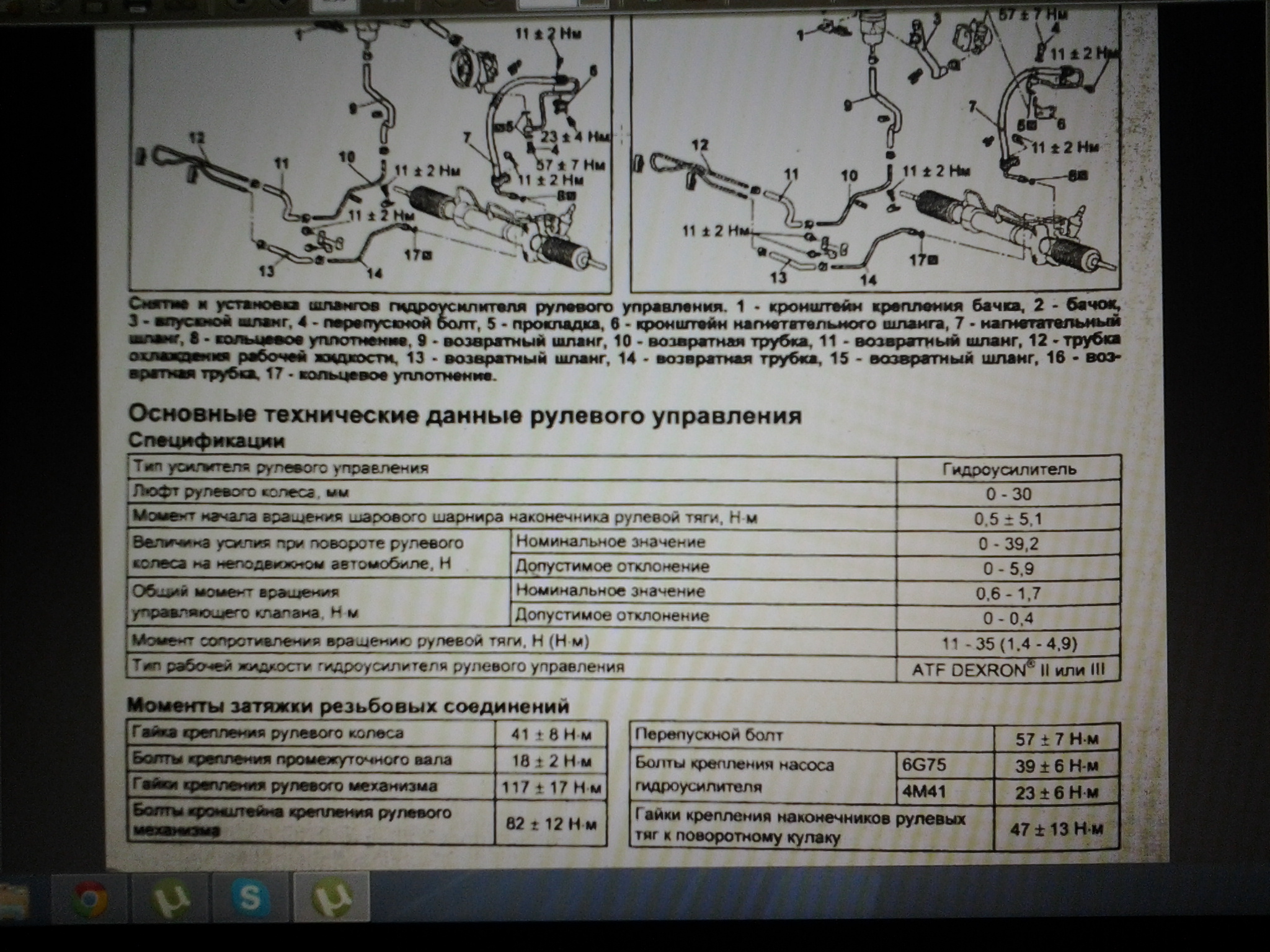

А как определить перетянули или нет?
Был вариант за 11000, но как-то контора не очень надёжной показалась.
Romaroma
Сообщения: 277
Откуда: Moldova
Сообщение Romaroma » 26 мар 2014, 21:26
может поможет
у них должен быть спуцальный ключ который измеряет усилие затяжки
garafon
Сообщения: 59
Зарегистрирован: 23 фев 2014, 10:57
Автомобиль: Pajero lV
Re: Рулевая рейка
Сообщение garafon » 27 мар 2014, 10:23
Починили. Интересовался по поводу затяжки. Сказали, что мастер по инструкции затягивал, вроде как специальным инструментом. Правда теперь руль тяжеловат стал, усилие какое-то попеременное, то лёгкий, то тяжёлый, обратная связь никакая. Позвонил, сказали, что должна то ли втулка, то ли ещё какая-то хрень должна притереться, если за пару дней не пропадут симптомы, то немного отпустят рейку.
Ещё нюанс. Предположили, что мог повредиться рулевой вал, так как после прекращения работы ГУР я некоторое время маневрировал, и в нём мог повредиться штуцер. Но это в качестве предположения.
Контора вроде серьёзная, полгорода там рейки чинят.
Старший мастер вообще был удивлён поломкой (выдавило сальник), так как с его слов сама рейка, вал и т.д. в идеальном состоянии, корозии нет, предпосылок для поломки в обычных условиях не было.

[quote="garafon"]Правда теперь руль тяжеловат стал, усилие какое-то попеременное, то лёгкий, то тяжёлый, обратная связь никакая. Позвонил, сказали, что должна то ли втулка, то ли ещё какая-то хрень должна притереться, если за пару дней не пропадут симптомы, то немного отпустят рейку.
то же самое и у меня было,в добавок руль не возрощался как положено назад,приходилось помогать
Уже гдето 20000 тыс. накатал все ровно тяжело крутится
решил не трогать,выроботка шлицов свое дело сделает со временем.Надеюсь
garafon
Сообщения: 59
Re: Рулевая рейка
Сообщение garafon » 27 мар 2014, 20:52
Ага, то же самое, может поехать и попросить ослабить немного? Или не стоит?
Romaroma
Сообщения: 277
Откуда: Moldova
Re: Рулевая рейка
Сообщение Romaroma » 27 мар 2014, 22:57
garafon писал(а):Ага, то же самое, может поехать и попросить ослабить немного? Или не стоит?
да черт его знает.
Может стоит немного поездить где то 500 км,и если ничего не изменится то можно и отпустить
Я может и сам бы отпустил но у нас в городе хороших мастеров нету вот и забил
