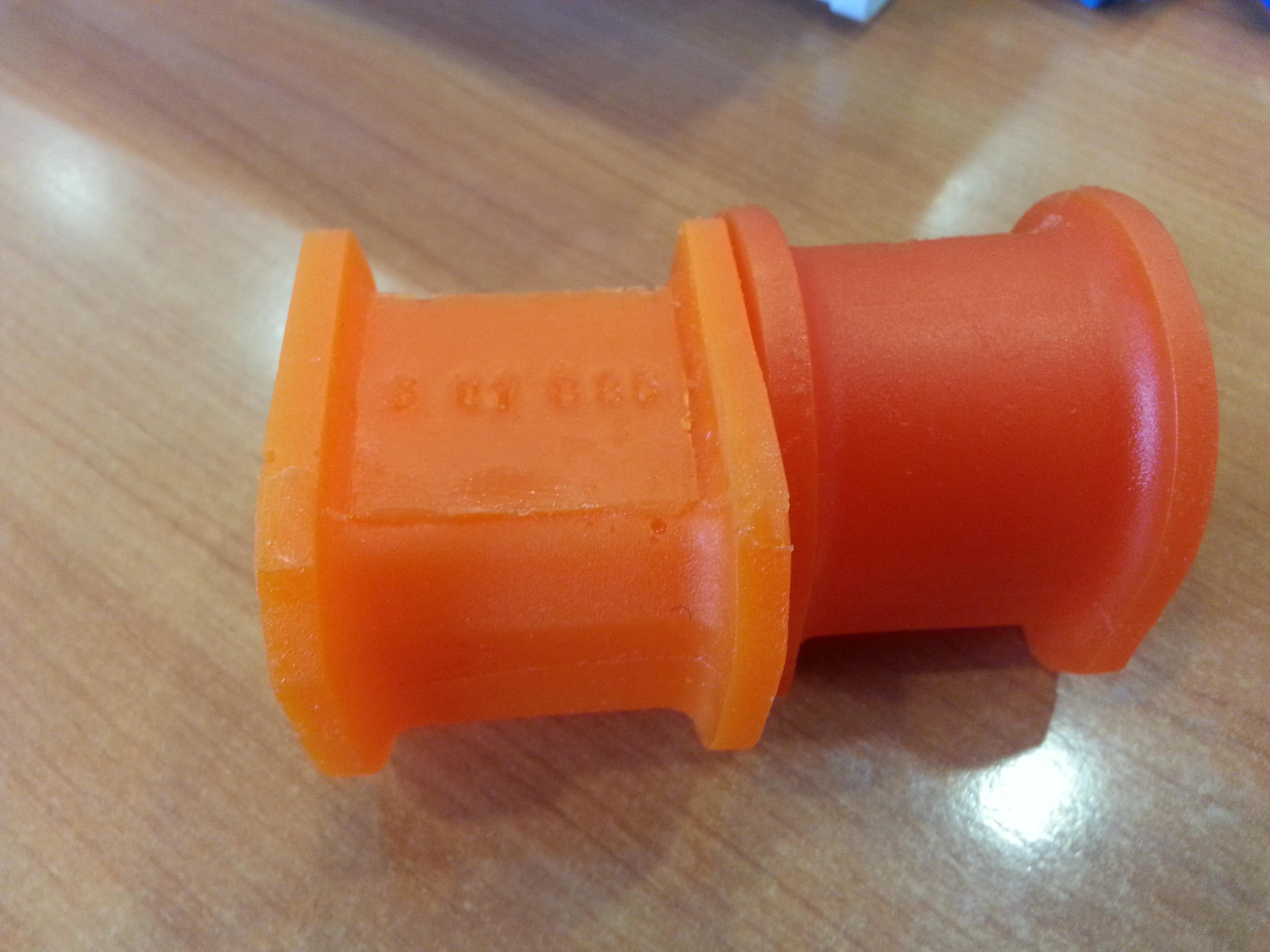

Вопрос по полиуретановым втулкам переднего стабилизатора, нашел вот такие вот втулки российского производства из полиуретана http://www.polyurethan.ru/product/vtulk ... ct-request, экзист к стати их тоже выдает как замену оригинальным, вопрос вот в чем:
Оригинальные резиновые втулки имеют монтажный поперечный разрез для того чтобы не снимать стабилизатор, по фото полиуретановые таких разрезов не имеют, и скорее всего необходимо снимать стабилизатор и надевать с краев, но стабилизатор имеет небольшие выступы как раз перед местами установки втулок через которые продеть втулки вряд ли получиться. Кто сталкивался с установкой полиуретановых втулок расскажите можно ли их резать или нет? И если нет то как продеть через выступы?

Не дождался ответа от одноклубников, получил ответ от завода изготовителя:
Вы писали 10 мая 2014 г., 14:19:18:
> Максим (m.shirokih@inbox.ru):
> Здравствуйте! Интересует следующий момент, штатные (оригинальные)
> втулки стабилизатора имеют поперечный монтажный разрез, для
> облегченной их установки, т.е. не требуется демонтировать
> стабилизатор поперечной устойчивости, а требуется только снятие скоб
> удерживающих втулки стабилизатора. По фото предоставленным Вашей
> компанией на данном сайте, отсутствуют такие поперечные разрезы на
> втулках стабилизатора, т.е. для монтажа потребуется снятие
> стабилизатора поперечной устойчивости или самостоятельно с одной
> стороны разрезать втулки. Возможно ли устраивать самостоятельно
> поперечный разрез на втулке стабилизатора для их монтажа, и как это
> может сказаться на прочностных характеристиках?
Ответ:
Здравствуйте,Максим.
Делать разрез нужно по аналогии с оригиналом.
Режется обычным канцелярским ножом.
Может кому пригодиться)

Получил полиуретановые втулки, фото для информации
- 20140520_160911.jpg (2.01 МБ) 15918 просмотров
