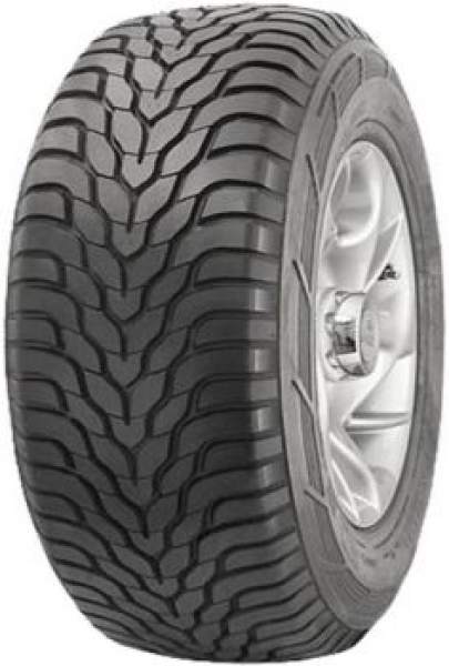

С резиной вопрос закрыл. Взял Yokohama AVS S/T V801 265/60 18

Что означает "S/T"?

Даже не задумывался) может сезонность обозначает... типа "summer tire" или что то в этом роде
Re: Замена амортизаторов или как сделать подвеску помягче
гудеть будет как на 66 газоне.
