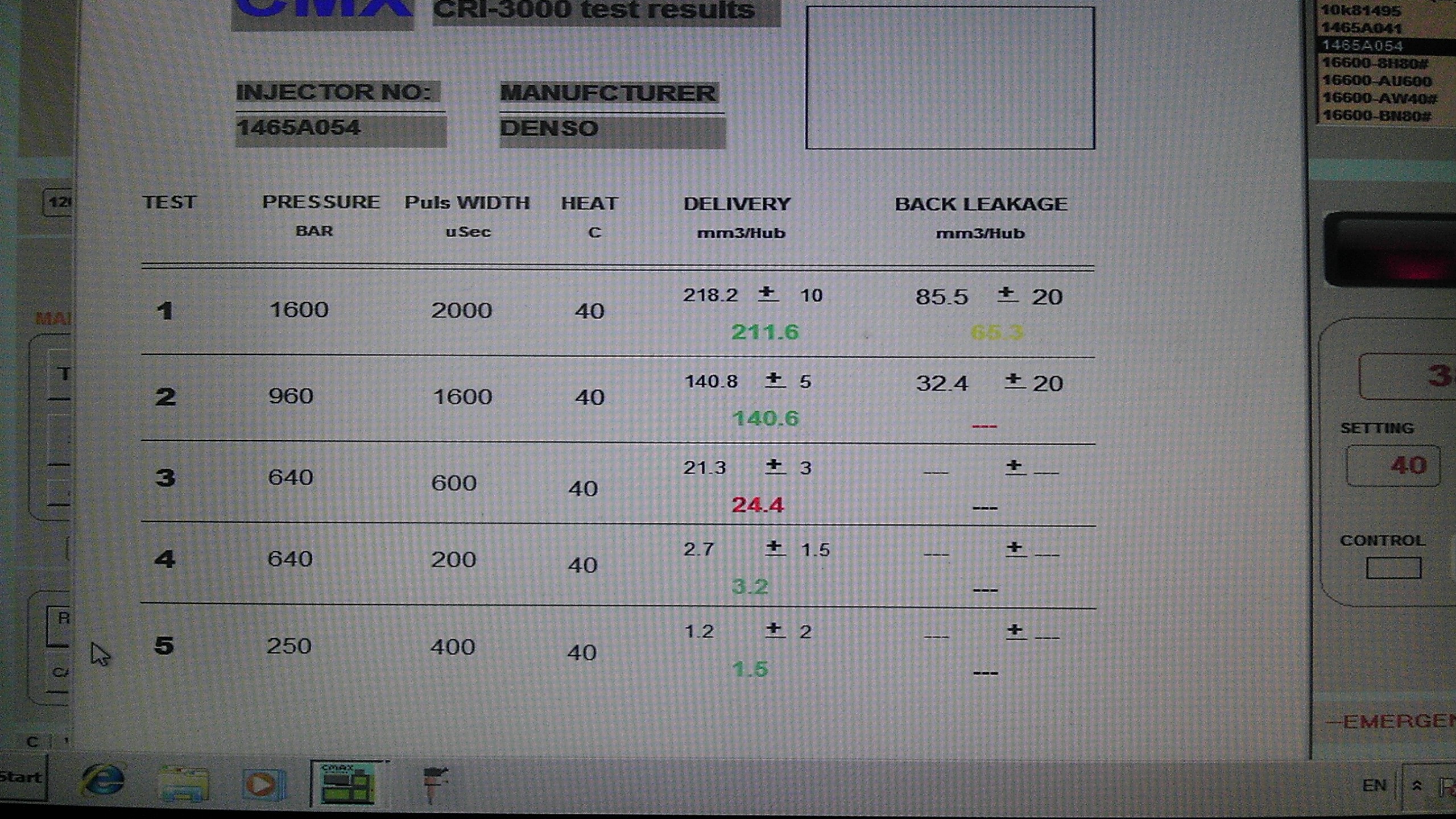

Сообщение NikoSochi » 12 апр 2013, 20:48
У меня на холостых глох, при движении на малых. Форсунки на стенде проверил всё Окей, когда собрали завели,обороты немного плавали. Сделали диагностику всё в норме, стали дальше всё подробно смотреть и нашли проблему в датчике давления топлива.
Forsunka diagnostica.jpg (1000.19 КБ) 27939 просмотров
Datchic davleniya.jpg (654.59 КБ) 27939 просмотров
