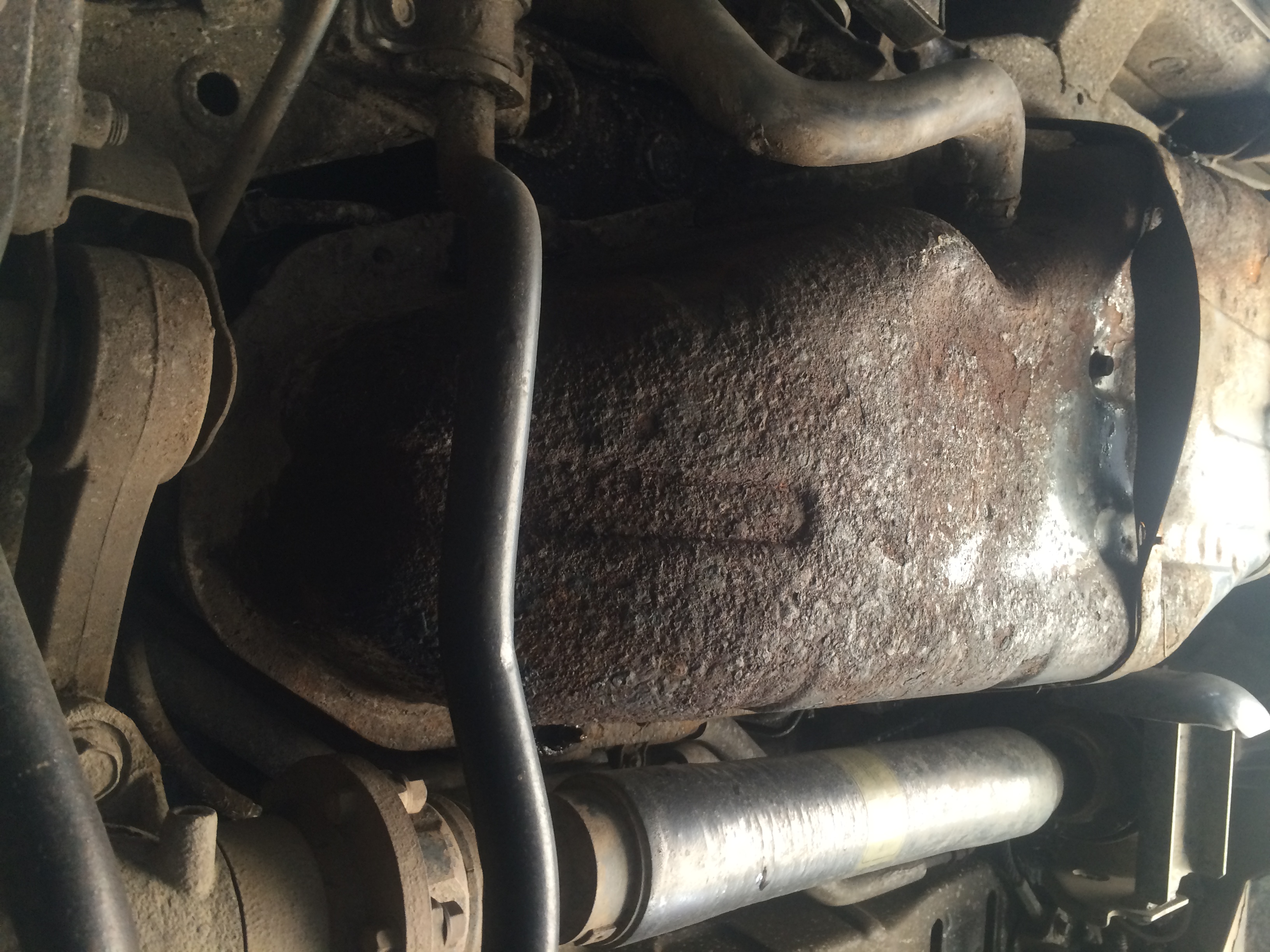

Заливная труба в арке заднего правого колеса. Она частично покрыта аникором, доставшимся ей при обработке арок три года назад. Но внизу на сгибе видно, что в свое время антикор туда не попал, заводское напыление обвалилось и торчит железо.
Не забываем зачистить и загрунтовать место примыкания заливной трубы к баку.
Суем голову в арку и смотрим вверх. Ага, обработано все, аж до заливной горловины

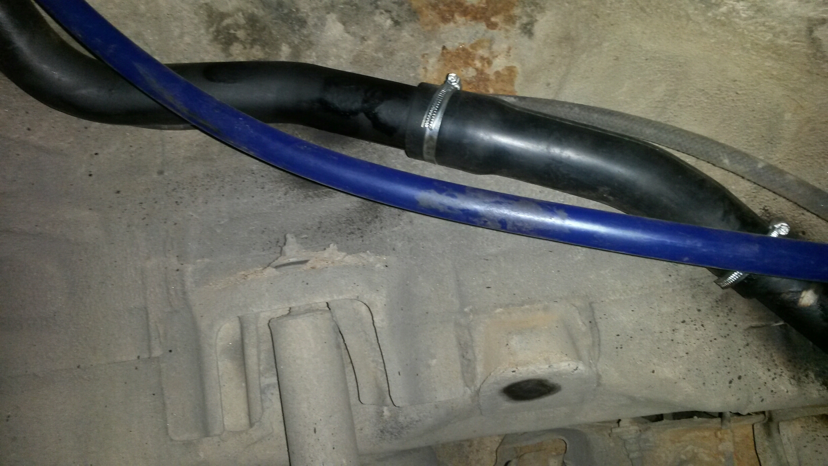

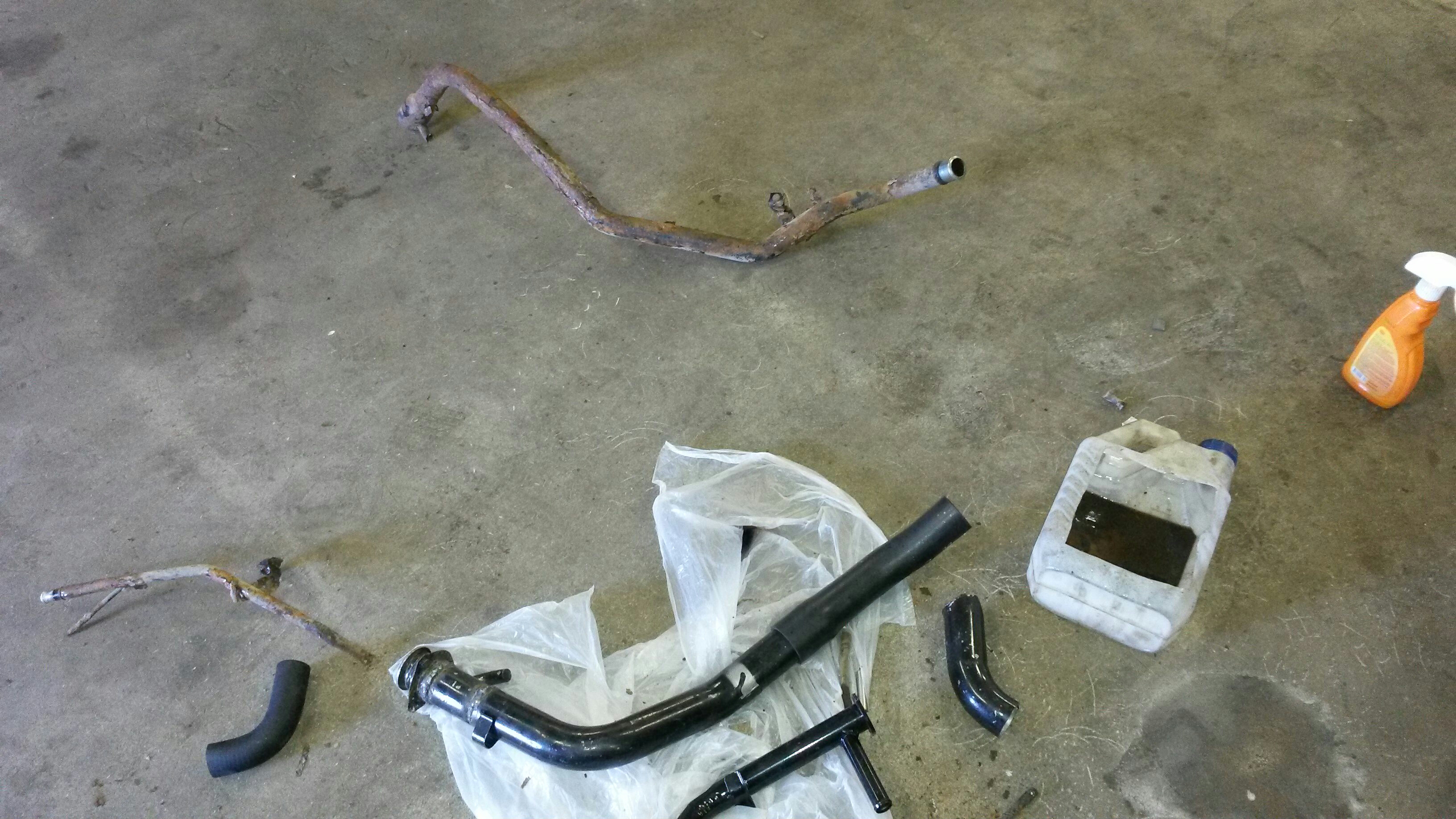

Фоток процесса мало. От штатной отрезал горловину с креплением к кузову и конец вставляющийся в патрубок от бака.
У горловины от 10-ки отпилил S образный изгиб в районе горловины и сварил со штатной, одел на нее резиновый патрубок от десятки, он имеет сужение(эта часть на фото). В нее вставил трубу(глушителя для замены катализатора, по моему 45мм диаметром, точно не помню), на другом конце сделал надрезы и загнул края, так чтобы уменьшить диаметр до штатной трубы и все обварил. Крепления штатной горловины отгнили, крепил штатно в заливном лючке и пластиковыми стяжками в месте где через кузов идут вентиляционные трубки бака(их заменил шлангами их прикрепил к заливной горловине так же пластиковыми стяжками) Фото не окончательное. В местах соприкосновения с кузовом, чтоб не перетиралось, одевал поверх разрезанный вдоль подходящий шланг от системы охлаждения(в кадре они есть) и крепил их пластиковыми стяжками. Потом все залил антикором. На данный момент проехал 4т. км. все нормально. По стоимости не более 2000руб, можно дешевле. так как я купил трубок и шлангов разных с запасом, кое что не пригодилось.
