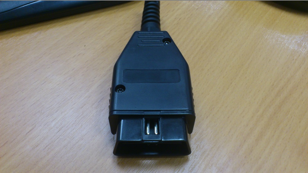

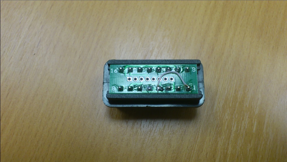

Последовательность перевода АКПП (V5AWF) в сервисный режим следующая:
1. Нужно в диагностическом разъеме OBDII(находится под рулем с правой стороны) перемкнуть 1 и 4(5) контакт.
Я просто взял отдельно разъем OBDII сделал в нем перемычку между 1 и 4(5) контактом, перед переводом АКПП в сервисный режим втыкаю этот разъем в разъем под рулем.

- Диагностический разъем OBDII справа под рулем

- Разъем OBDII с перемычкой
- 8_1.jpg (123.93 КБ) 26877 просмотров
- 9_1.jpg (141.59 КБ) 26877 просмотров

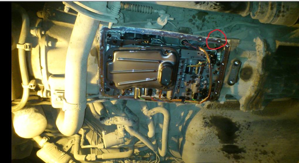

Спасибо !Боле менее стало понятно! Теперь другая проблема- обсмотрел весь поддон масляный на акпп, сливную пробку нашел, заливную так и не увидел ( вроде где-то сбоку) .

Re: ТО-90 Pajero 3.2 Di-D кто делал?
Если стоят лицом к заднему дифференциалу, то заливная пробка находится с права, в задней части АКПП не далеко от электрического разъема, котрый подключен к АКПП. Ее не видно если смотреть снизу! Нужно немного приподняться!cap80 писал(а):Спасибо !Боле менее стало понятно! Теперь другая проблема- обсмотрел весь поддон масляный на акпп, сливную пробку нашел, заливную так и не увидел ( вроде где-то сбоку) .
- Заливная пробка.jpg (195.92 КБ) 26806 просмотров
