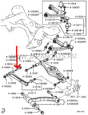

K.S.
Откуда: Саяногорск
Re: Обязательная смазка болтов регулировки развала- схождени
Сообщение K.S. » 19 май 2014, 17:17
Чего то сайт обрезает фотографии.
Сообщение cap80 » 20 май 2014, 10:37
Спасибо K.S.! Теперь понятно, надо свои глянуть !

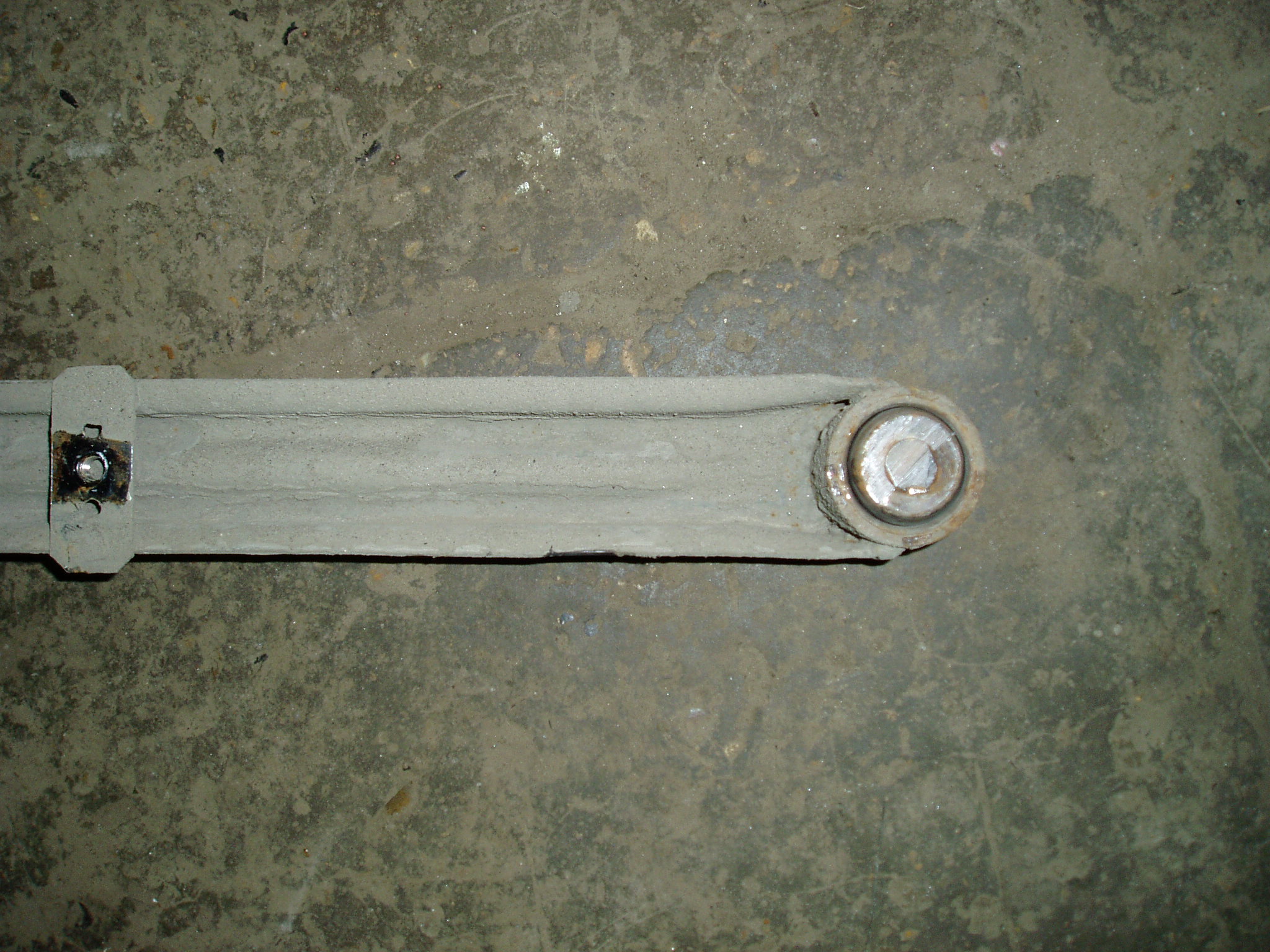

Добрый день! Помимо развальных болтов,в задней подвеске имеются также болты регулировки схождения.Подтверждаю,что смазывать нужно.Была машина с пробегом 2000 км,сняли болты для смазки,а они абсолютно сухие,даже капли масла на них нет.С уважением http://www.mi-auto.ru
Задняя подвеска1.JPG (33.03 КБ) 23186 просмотров

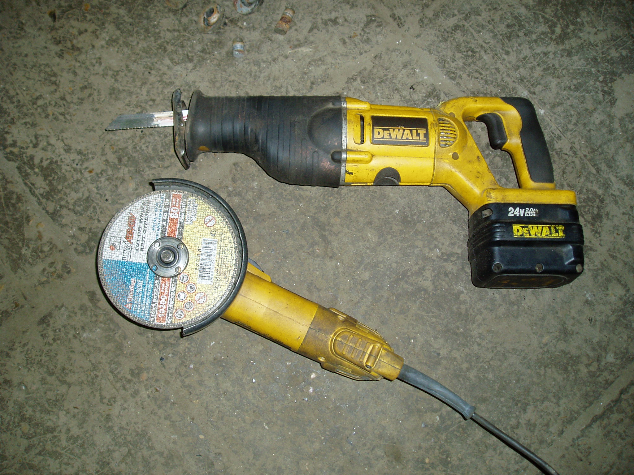

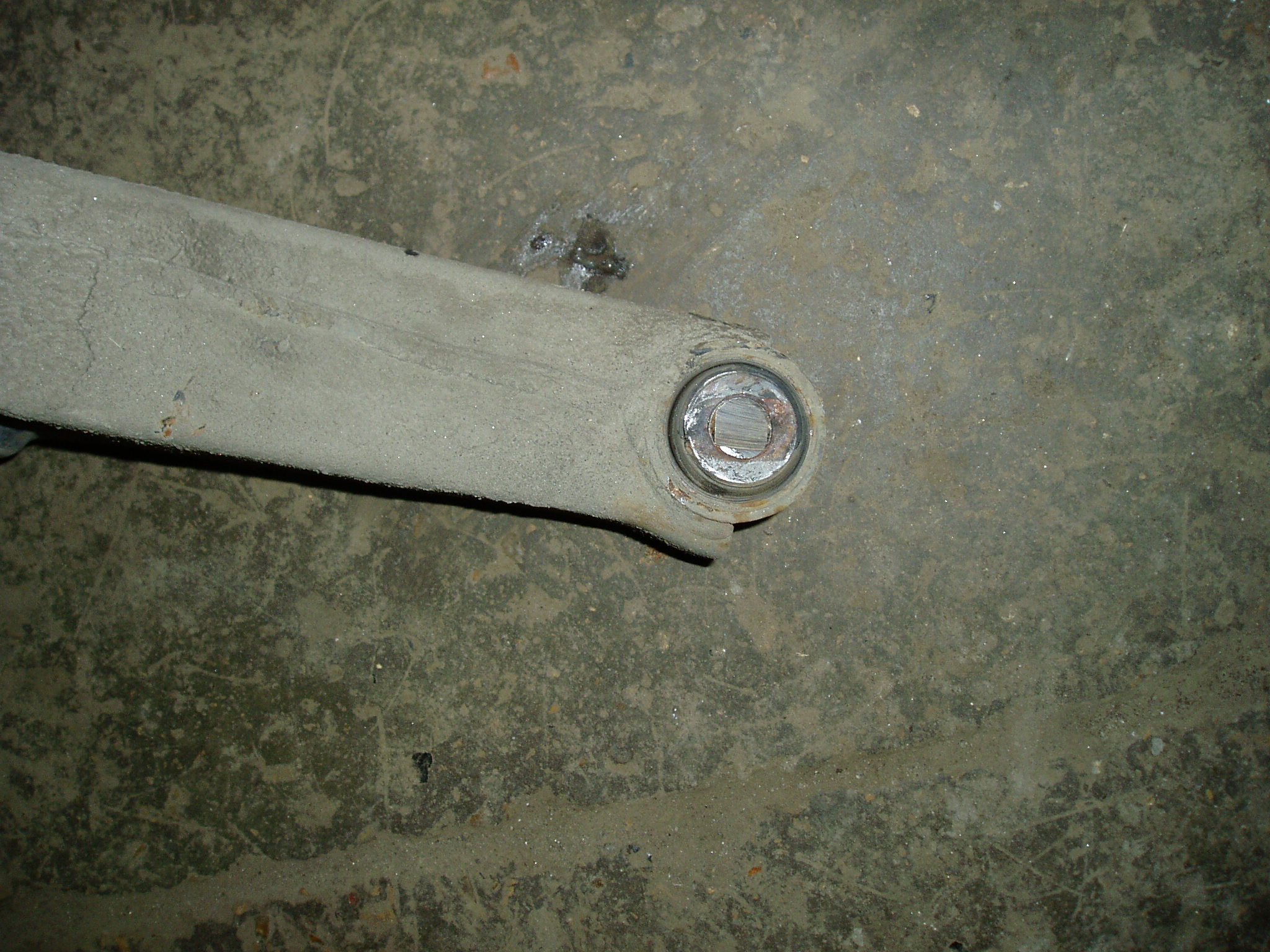

Посмотрите пожалуйста на фотографии. Спиленные болты,рычаги задней подвески и "специнструмент".С уважением http://www.mi-auto.ru
Спиленные болты
Рычаги,задней подвески
Специнструмент
