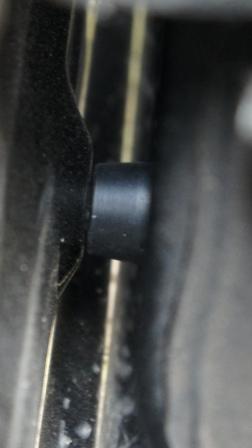

Заменил штатные отбойники передних дверей на штатные отбойники для задних дверей.
Дополнительно вставил трубки в уплотнители передних дверей по технологии Bartа, которому ОГРОМНОЕ СПАСИБО (viewtopic.php?f=18&t=1810), но не в те, которые находятся на дверях, а в те, которые на кузове авто - эффекта не получил!!! Скорее всего надо было вставить в уплотнители самих дверей??? В соответствующих темах не нашёл в какие всё же уплотнители вставляются трубки. Подскажите плиз!!!!!!
Левая (водительская) дверь со "старым" отбойником
web DSC02450.JPG (73.61 КБ) 23874 просмотра
Правая (пассажирская) дверь с "новым" отбойником
web DSC02449.JPG (53.05 КБ) 23874 просмотра
