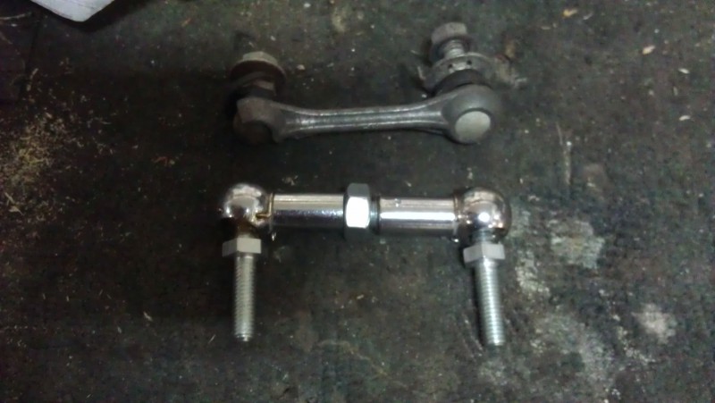

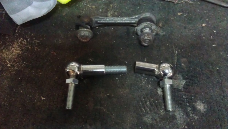

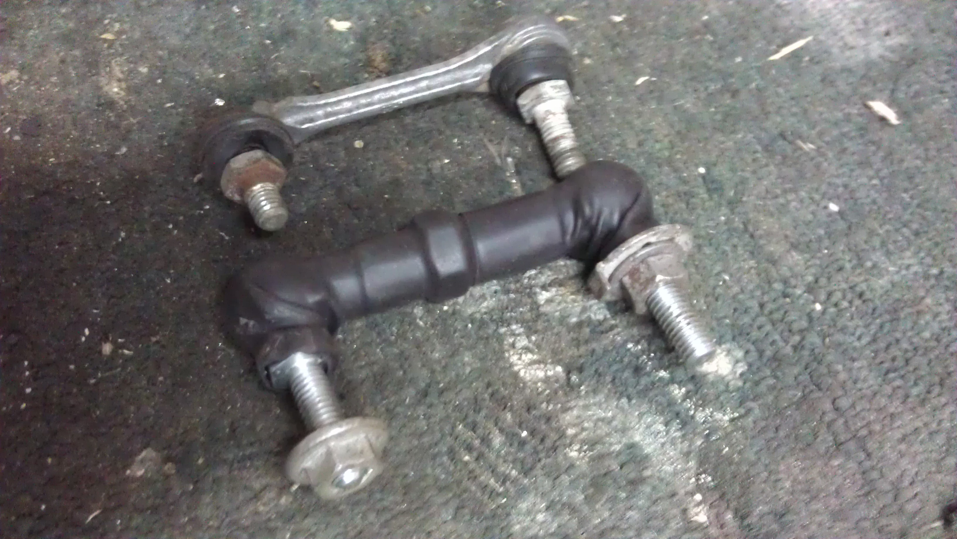

А у меня вот так теперь. Себестоимость конструкции 120 рублей, ну и услуги токаря по дружески. На всё про всё 1 час вместе с работой по установке.

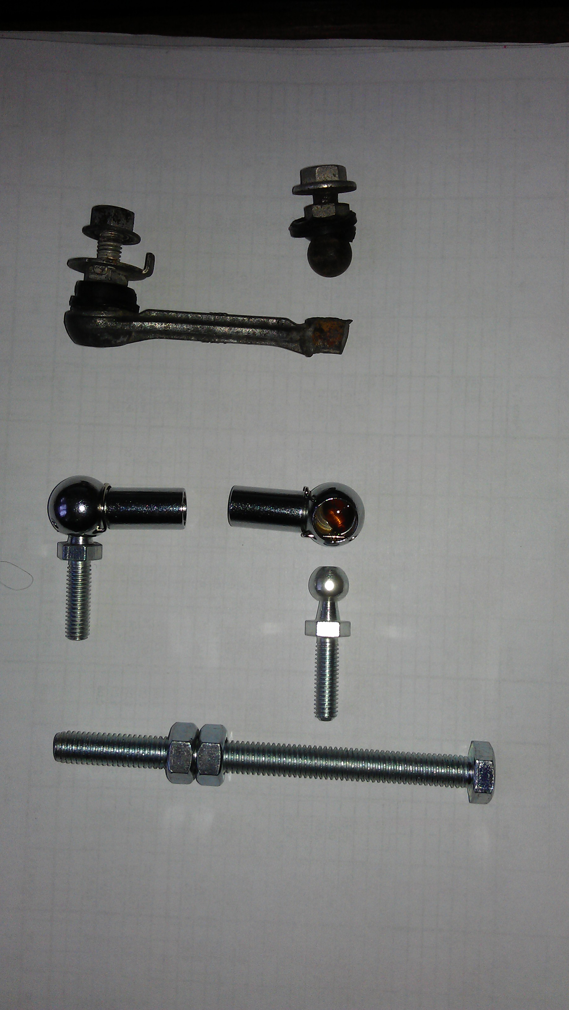

Сообщение Padgero26 » 27 фев 2016, 23:34

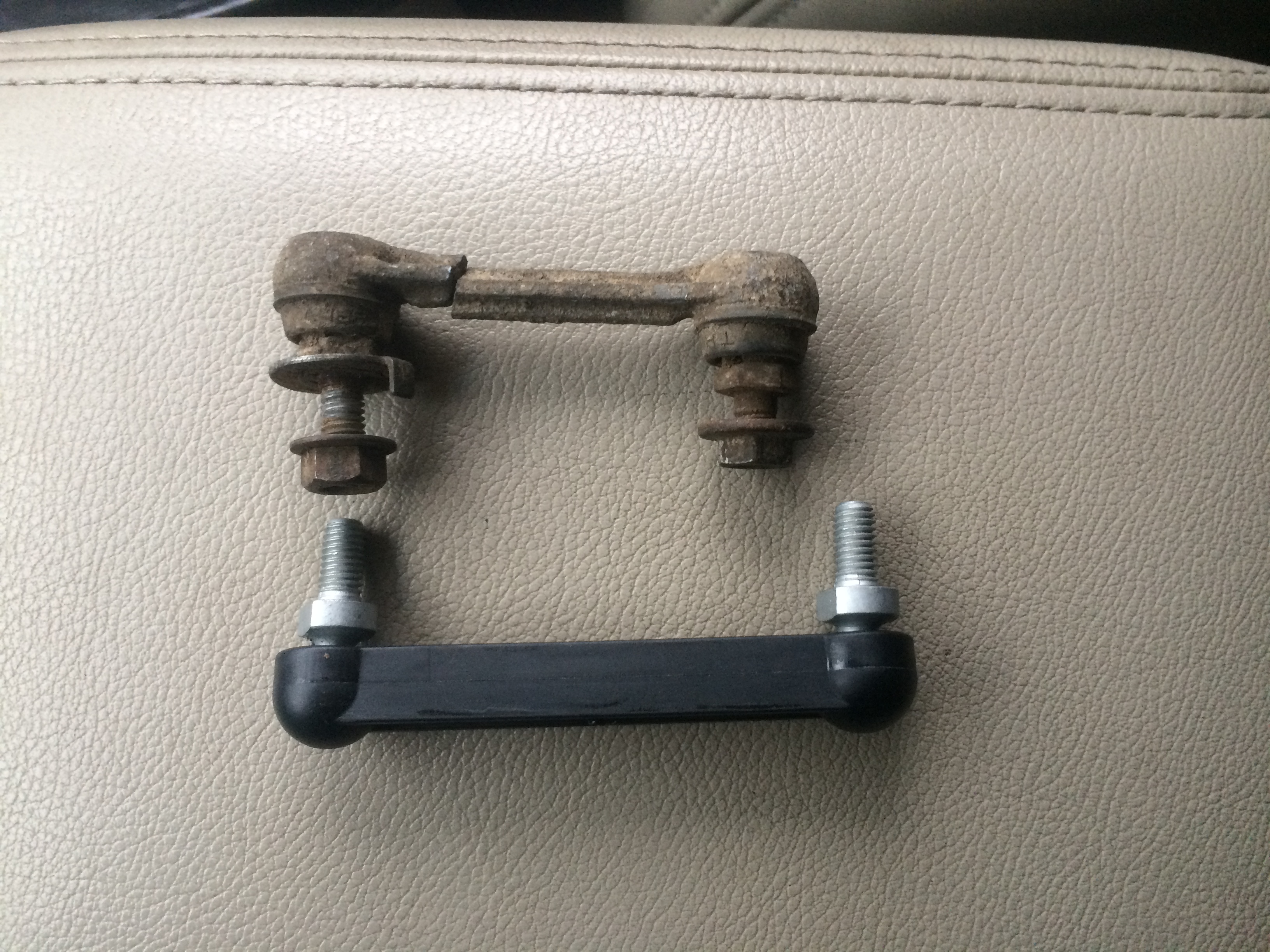

Вот к чему привели поиски тяги.. все в фото понятно... Цена вопроса: материалы 300 руб, работа 1 час.

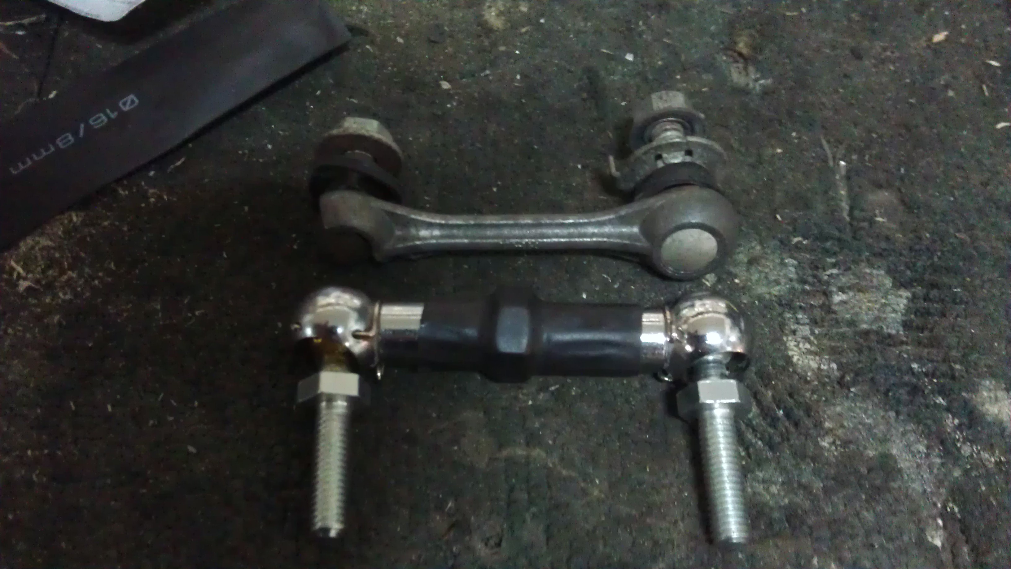

Длина задней тяги 74 мм , я сделал заднюю тягу из двух вот таких шарниров - TSF6 ISB

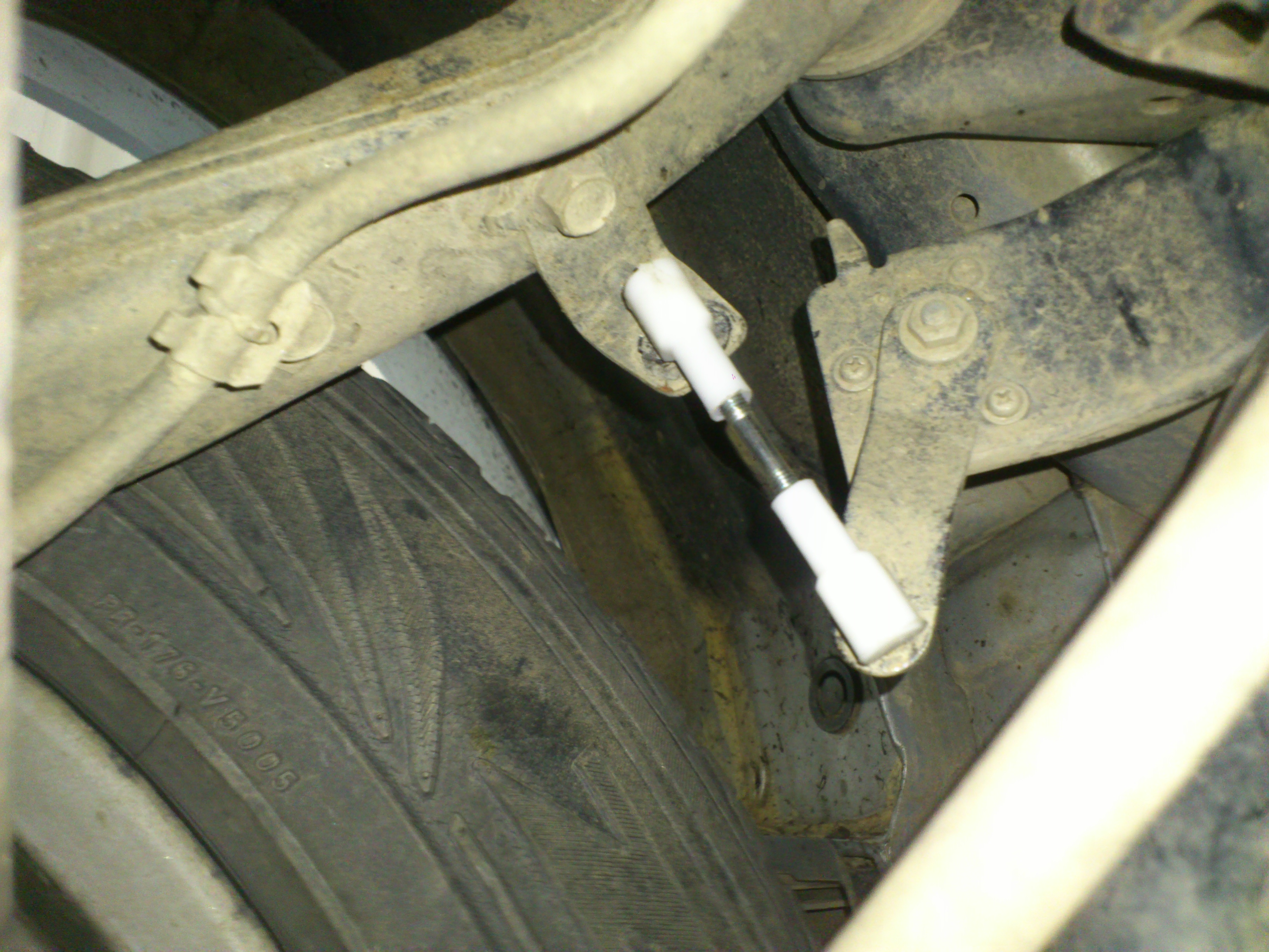

Сообщение ivbob » 16 июн 2016, 12:18

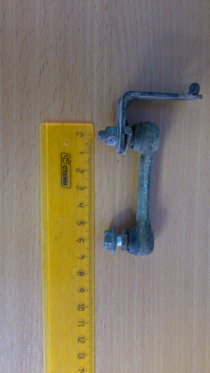

Еще раз замерил тяги:
Задняя 60 мм ( общая 74 мм) - фото прилагается
Передняя 86 мм( общая 100 мм) - фотать было не удобно мерил под колесом

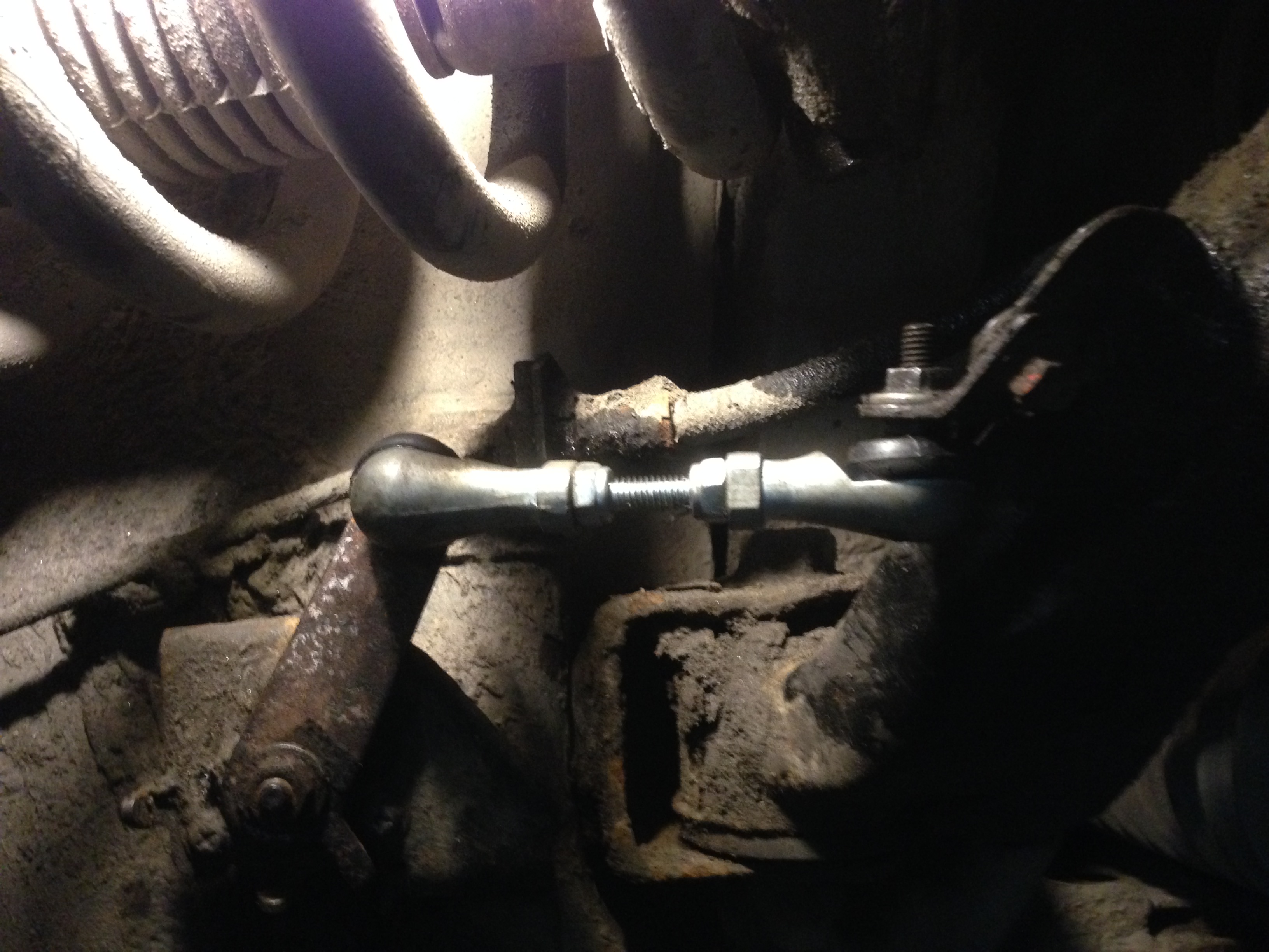

Сообщение biker » 18 дек 2016, 19:38
Тяга от бмв назад не подходит . Пришлось укорачивать . К сожалению ошибка после замены тяги не пропала. Мог ли как то пострадать сам датчик когда сломалась тяга? Компьютер покажет какой датчик не исправен?

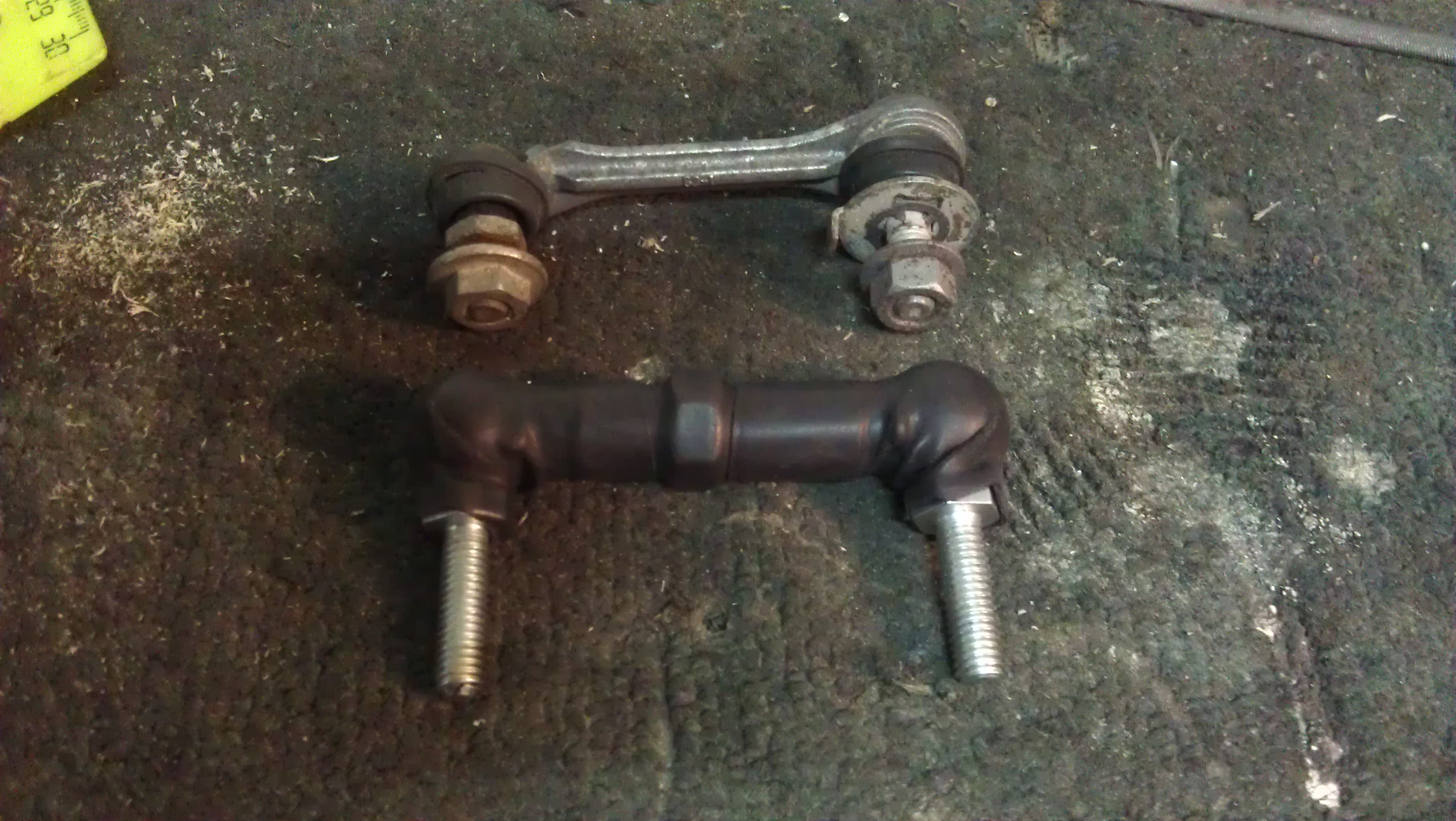

Сообщение Server79 » 20 мар 2017, 20:41

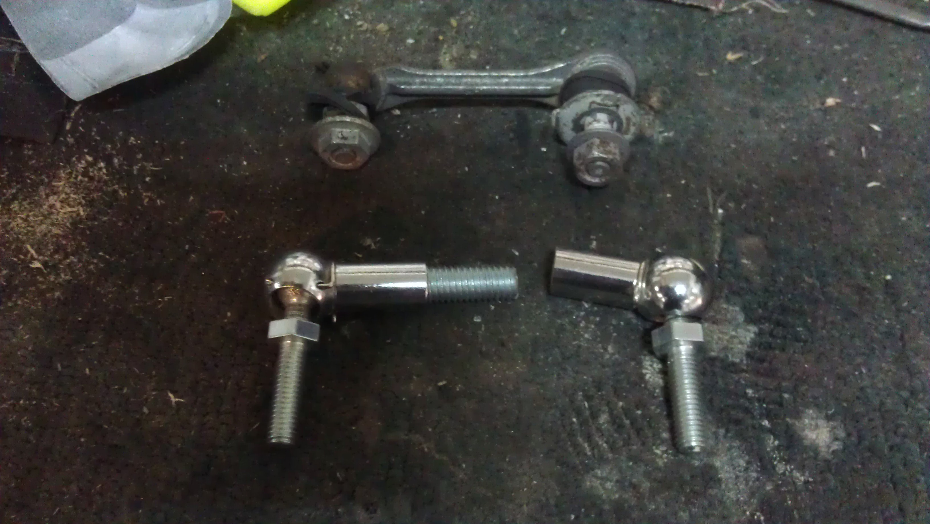

Поставил такие наконечники цена вопроса 257₽ за штуку + шпилька 34₽ Цены в Спб.

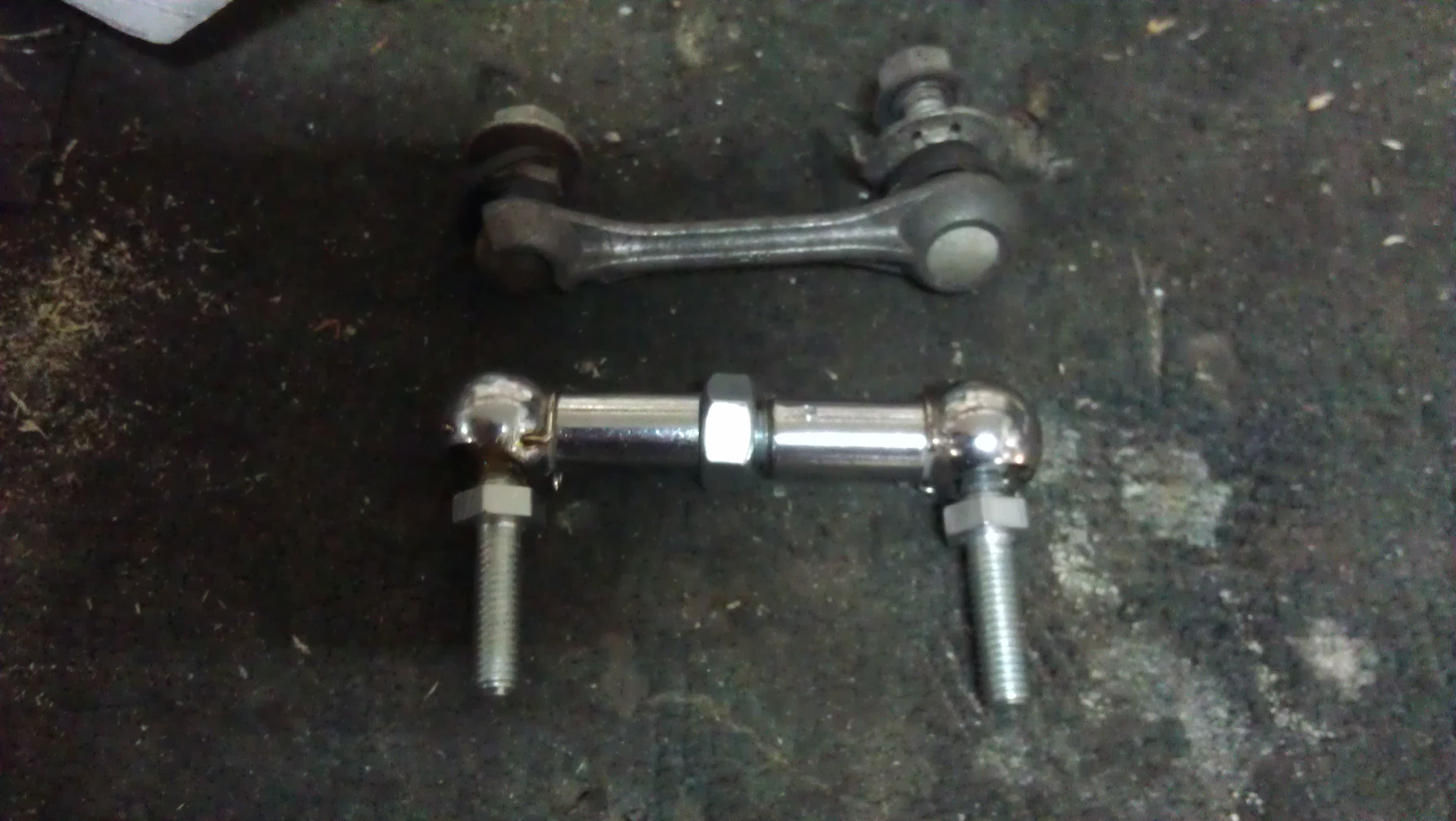

Поменял обе тяги по ссылке что указал выше ivbob мне кажется самый актуальный вариант и смотрятся как оригинал и цена вопроса 1108₽ За 4 шт со шпилькой и гайками. Это в Спб
