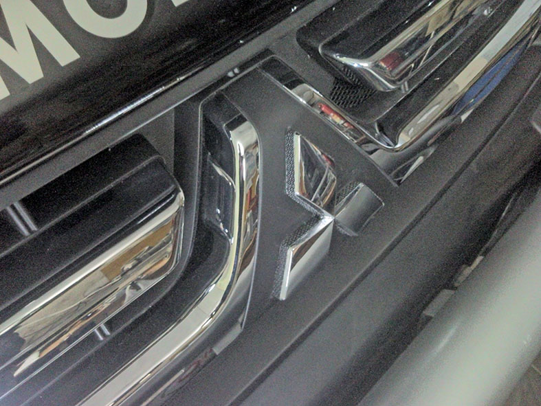

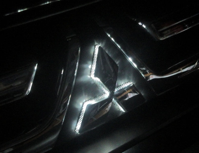

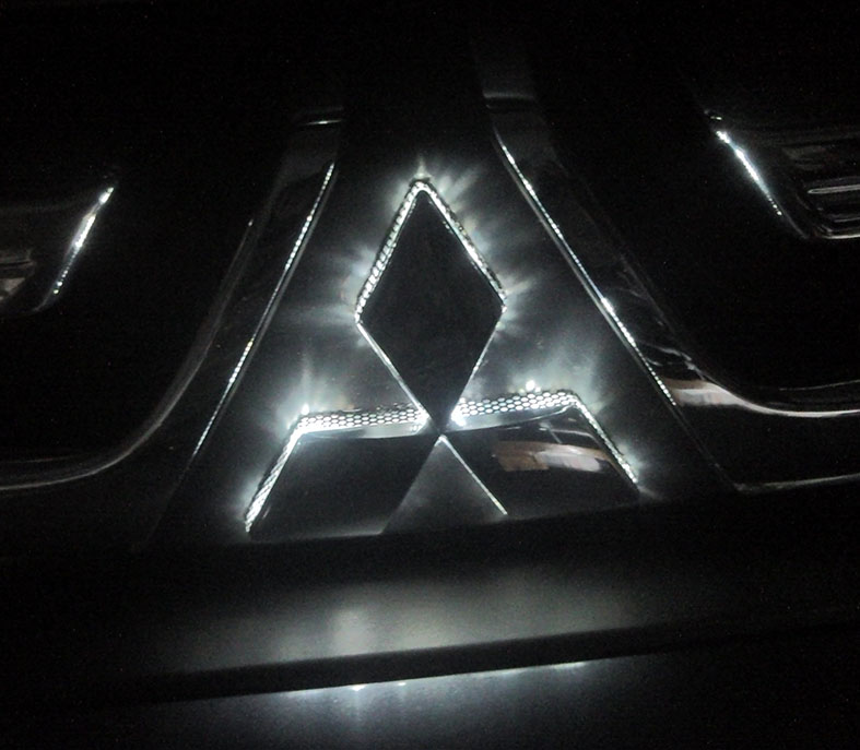

Сейчас притопал из гаража. Добил светодиодную подсветку на передний знак.
Делал так:
- Снял знак, аккуратно поддев его, держится он на самоклеющемся двустороннем скотче. Этот знак выпуклый. Так же там в штатном посадочном месте есть выпуклости из радиаторной решетки.
- Взял плекс 6 мм. Приложил знак, так как он выпуклый пришлось сделать разметку с допуском.
- Вырезал лобзиком знак из плекса.
- Нагрел утюг, нагрел этот вырезанный из плекса знак до мягкого состояния. В рабочих перчатках приложил штатный знак к нагретому плексу и выгнул пока плекс мягкий под выпуклость штатного знака. Смотрите там верхний лепесток знака отличится от нижний, поэтому помечает правильность установки.
- Плекс остыл, я временно приклеел штатный знак к плексу и аккуратно обработал края надфилем под заподлицо.
- Разъедилил. Далее вырезал изнутри ромбики. Получилась рамка из плекса, толщина стенки 3-4 мм.
- Натфилем и наждачной бумагой обработал со всех сторон внутри и снаружи плексовую рамку...
- Приложил к штатному месту на решетке радиатора. Там есть такие пазы. Надфилем проделал в рамке канавки для этих пазов. Получилось так, что выпуклости из радиаторной решетки в аккуратно входят в пустоты плексовой рамки.
- Чуть прорезал канавки, со стороны которая притуляется к штатному знаку, в центре - для прокладки проводов. В штатном знаке там тоже есть канавки соединяющие лепестки.
- Спаял последовательно три белых светодиода в каждый ромб.
- Склеил рамку и штатный знак, внутрь вклеил на эбокситке светодиоды. Тонкие проводки пропустил в пазы и спаял параллельно эти три группы светодиодов...
- Сделал отверстие в решетке радиатора. Пропустил туда провод питания.
- Взял прозрачный силикон и смазав место установки знаки, добавив в сам знак по краям установил знак в штатное место. Тряпочкой убрал лишний силикон. Силикон как герметик очень неплохо загерметизировал всю конструкцию. Так же силикон неплохо склеивает. Все подсохло и держится крепко.
- Взял из черной перфорированной самоклеющейся пленки вырезал полоску и оклеил плексовый торец знака.
- Когда все подсохло подсоединил к сети габаритов.
Все.
Я не в "поросячем" восторге, но смотрится неплохо.... Проделанной работой доволен... Как говорится - на вкус и цвет....

Сообщение krikss » 21 дек 2012, 10:37
Интересно, видел реализацию такой подсветки на других машинах, на паджеро впервые!))))))) Но смотрится матеро!)

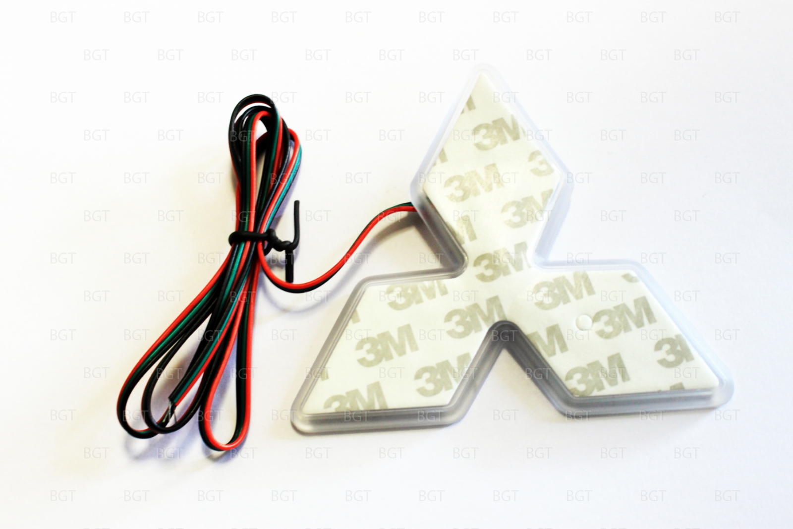

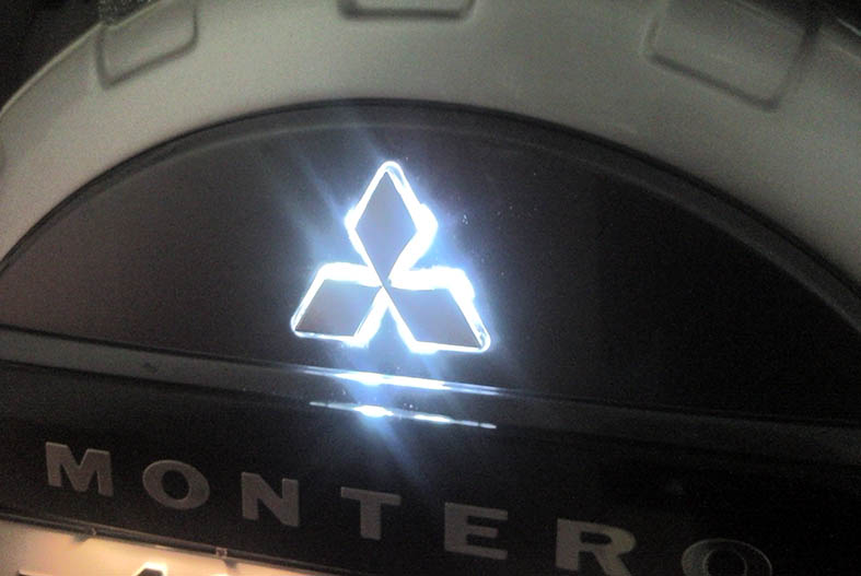

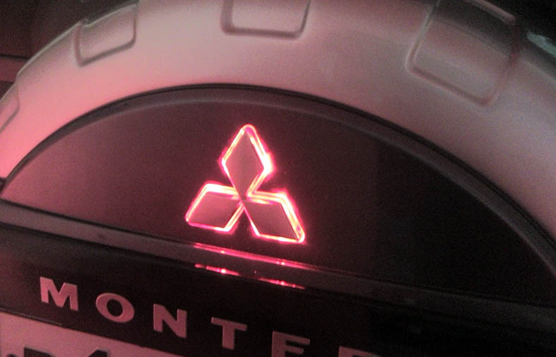

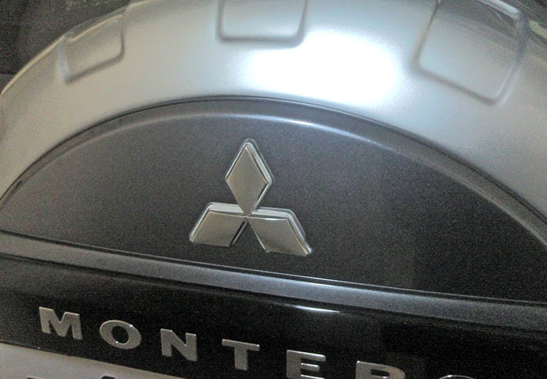

Сегодня сделал светодиодную подсветку на задний знак. Это из продающихся уже готовых. Для нас в аккурат подходит от Лансера. При включении габаритов подсветка белая, при торможении - красная.
Снял аккуратно ножичком штатный знак, он приклеен на двухстороннем скотче. Почистил, обезжирил и приклеил штатный знак к светодиодной фигне... Проделал отверстие в калитке под провод питания. Запитал и приклеил всю конструкцию в штатное место на калитке запаски.

Красиво получилось. А от Лансера задний насколько я понимаю? Где брал,если не секрет?
Сообщение Bart » 23 дек 2012, 01:30
Ruslan57 писал(а):Bart
Брал в Южном порту в торговом центре из стекла и бетона на первом этаже ларёк не со стороны входа, а с противоположной стороны. Цена 700 рублей.
