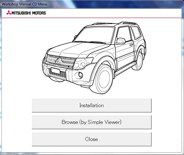

Насколько я понял, Niglube RM - высокотемпературная японская смазка для направляющих суппорта. Но вот рекомендует ли её ММС? Может у кого-то она прописана в наряд-заказе при обслуживании у официалов?

Сообщение Bart » 22 май 2012, 00:52
Скин вот с этого мануала 2009 года, там про эти смазки и написано:
