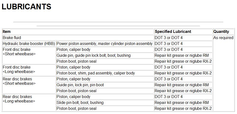

Re: И опять тормозные диски
Везунчик!
Бывает разное - ведет\не ведет.... У меня пока колодочки новые - греется малёха даже литой диск... После поездки трогаю - так теплый.
По поводу смазки, то в сервисном действительно написано про смазку... , на аглицком...,, я просто зашел там на страничку брэйкс и увидел липриканты.., можно еще порыть... Вот скрин
А так о смазке направляющих пальцев написано в книге для самоделкиных, ну.., в этой - по руководстве по ремонту...
- Снимок.JPG (107.02 КБ) 18019 просмотров

Я и не пытался уйти от ответа пока... Вот, теперь однозначно ухожу: если у вас есть время, то вот те машины, которые у меня были и вы можете сами найти на них мануалы в интернете и проверить:72RUS писал(а):Ненадо уходить от ответа. Вы сказали?:
Так я уже готов почитать, только не вижу приведённой вами сканкопии?
А мазать чем попало, считаю не верным, по причинам которые я описал выше.

Перечислять вообще все машины, которыми я занимался за свою жизнь, думаю нет смысла. Да и вы просто не проштудируете все документы по ним.
На счет "мазать чем попало" - я и не утверждал этого. Я сказал, что мазать нужно и это не нонсенс.
Я первый раз услышал про проблему поведения дисков в 2002-ом году. И было это именно на лансере. У меня друг тогда взял себе новый и напарился с этими дисками... С того момента чаще всего я слышу об этой проблеме именно в отношении Митсу вообще, а не Паджеро, или какого другого производителя. Не наводит на мысль, что все же "может в консерватории что-то поправить?"(с) Жванецкий.?72RUS писал(а): 1 Тема поведённых дисков не эсклюзив Паджеро-4.
2 Никаких углеплоастиков на диски серийных машин не ставится. И тем не менее у кого-то диски ведёт, а у кого-то нет, при том, что материал насколько я понимаю на дисках Паджеро-4 один и тот же.
П.С. Если вы хотите спорить и ловить на слове, то это не ко мне. Я только высказал свое мнение, основанное на 30-ти летнем опыте общения с различного рода техникой. Кстати, по первой профессии я именно автослесарь и до 30-ти лет именно этим и зарабатывал на жизнь. Потом надоело и сменил профессию, но по сей день не гнушаюсь помочь друзьям в ремонте, если нужна моя помощь.

Уважаемый foxboat, так дело не пойдёт. Вы забежали на тему, всем сестрам раздали по серьгам, типа - вы все тут слепы, а инфа на виду, вот ВЫ её и дайте. А коли нет такой информации ни в сервисной книжке , ни в Руководстве по эксплуатации , то так и ответьте, что мол сорри ребята .... погорячился!foxboat писал(а):Я и не пытался уйти от ответа пока... Вот, теперь однозначно ухожу: если у вас есть время, то вот те машины, которые у меня были и вы можете сами найти на них мануалы в интернете и проверить:....
З.Ы. Да, и не надо тут ни на кого давить своим авторитетом автослессаря, количеством бывших автомобилей и стажем вождения. Тут у многих за спиной под тридцать лет стажа и не одлин десяток машин, а корочки автослессаря раньше вообще выдавались всем профессианалам поголовно!
