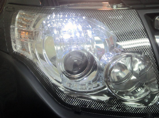

У меня чистый белый от PIAA, выше в своем посте фото выкладывал. Вот сейчас себе поставил, надо еще в темноте снять:

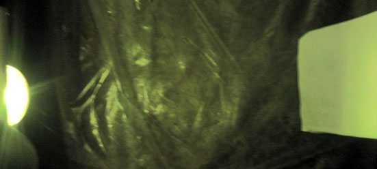

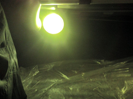

Вот сделал сейчас фотографии своих дополнительных противотуманок. Снимал на мобилу 5 МгП.
Это желтое стекло. Внутри в них стояла обычная штатная галогеновая лампа Н1. Галоген нагревает сеть, провода, контакты, жрет Ватты..., нагревает всю пластиковую конструкцию фары.., напрягает гену и акку.... Поэтому я поставил внутрь желтый диод, который практически и не нагревается. Вот ссылка: http://www.impchina.ru/kitajskije-tovar ... 4-h7-h11-/
Вот получается такой свет в темноте.... То есть представьте это желтый светодиод и желтое стекло! В любом раскладе фара практически "белая", а вот исходящий свет - желтый. Вот я именно это хочу объяснить... Что покупая лампы галогенки с "желтой" теплотой в 2500-3000 - вы так же будете иметь "белые" фары и желтый свет. Вот фотографии моих противотуманок с желтым стеклом и желтым светодиодом, там у меня еще кенгурин виден:
В принципе вроде как наглядно понятно, что я имею в виду....
Тут я белый лист бумаги формата А4 поставил напротив фары...

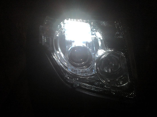

Теперь фото белого линзованного светодиода от PIAA в габарите. Фото коробочки и диода постил выше.
Напомню, что у нас в габарите стоит W5W или для диодов Т10. Такие лампы у нас в переднем-заднем габаритах и подсветка номерного знака.

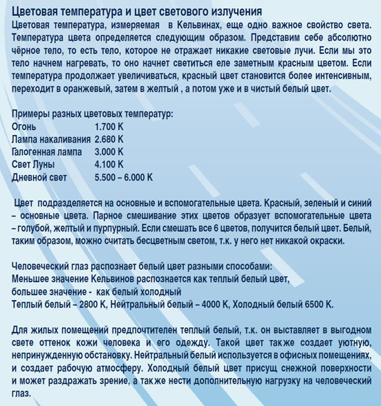

Потом не лишняя инфа из буклетов Филипса и Нарва...

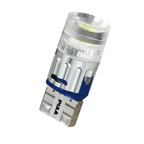

Вот линзованные светодиоды, чтоб поближе рассмотреть линзы... У PIAA даже охлаждение есть!

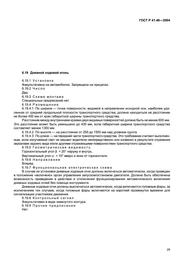

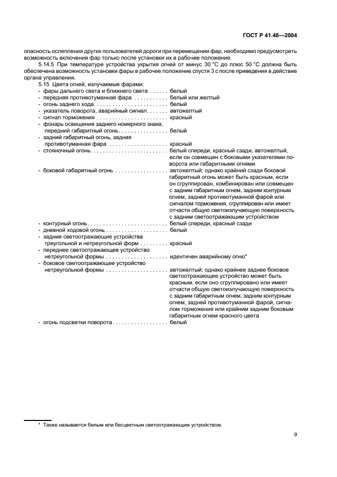

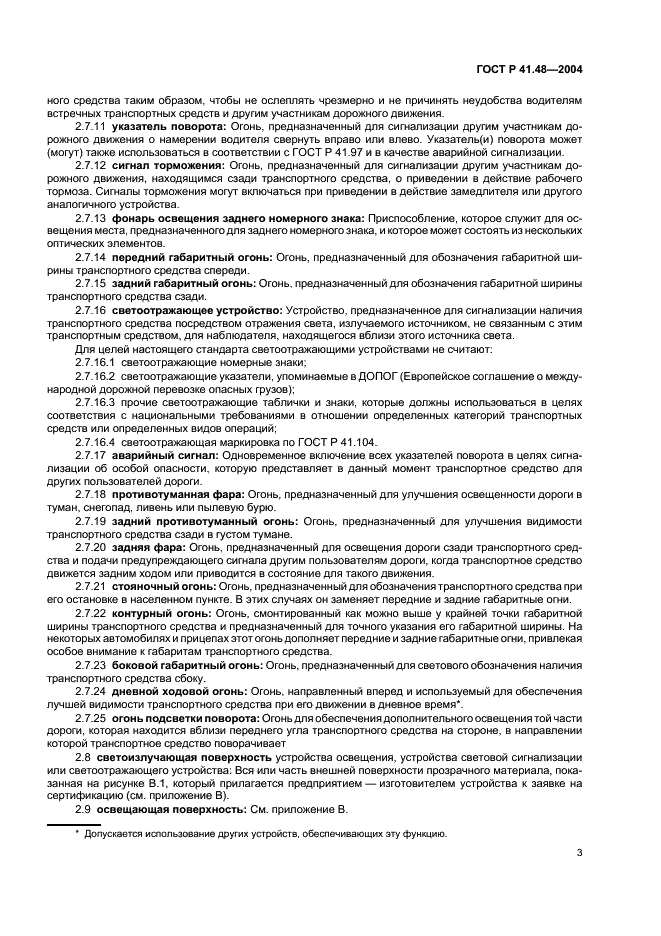

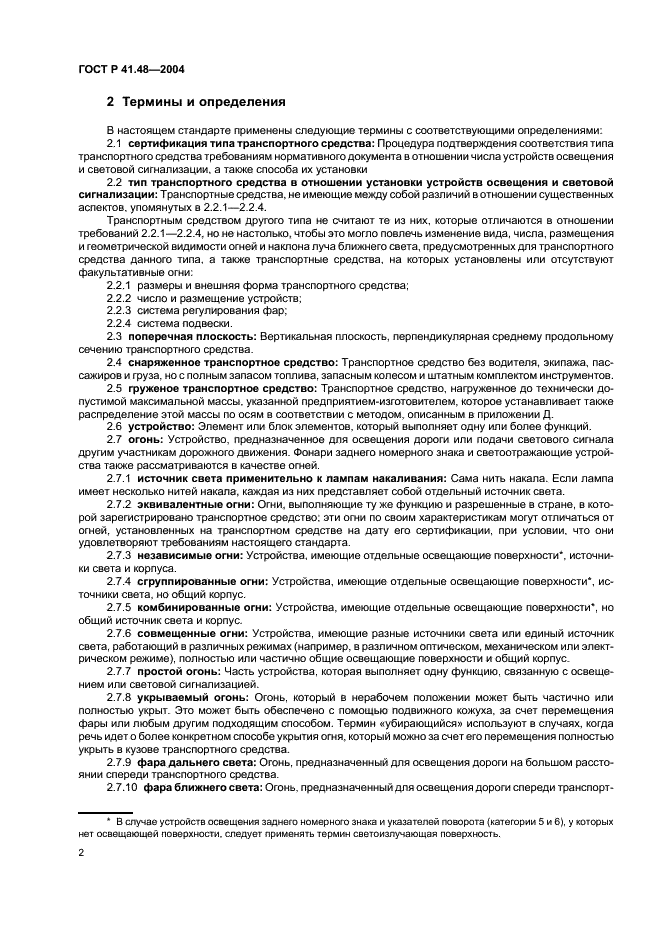

Хочу обратить внимание на важные моменты относительно автомобильного света.
Прежде всего документ ГОСТ 41.48-2004 сколько и что должно быть на автомобиле и какого цвета. Там перечислено, что впереди автомобиля должно быть
- две (четыре) фары дальнего света. При этом 4 фары при определенных условиях.. Читайте при каких.
- две фары ближнего света
- две фары противотуманки
- две фары дневного ходового огня
И т.д.
То есть, к примеру, дополнительно делать к двум штатным противотуманкам еще пару – запрещено.
Далее оговаривается какого цвета должны быть огни на автомобиле. Это – белый, желтый, красный. Все… Так что - кто ставит диоды с синеватым цветом – могут тормознуть, как и не пройдете техосмотр. Хотя даже есть хитрожопые ДПСники, которые могут прикопаться и к БЕЛЫМ огням.
Вам могут применить вот это:
12.5 ч. 3 Управление ТС, на передней части которого установлены световые приборы с огнями красного цвета или световозвращающие приспособления красного цвета, а равно световые приборы, цвет огней и режим работы которых не соответствуют требованиям Основных положений по допуску ТС к эксплуатации и обязанностей должностных лиц по обеспечению безопасности дорожного движения: лишение права управления ТС на срок от 6 мес. до 1 года (приборы и приспособления конфискуются) / изъятие ВУ, запрещение эксплуатации ТС со снятием государственных регистрационных знаков.
Хотя, если вы все же попались с лампами голубого цвета (а это у нас 6000) в своих штатных световых приборах – есть причина не согласиться с применением к вам конкретно этого пункта с лишением и изъятием… Если вас остановил инспектор ГИБДД и составляет протокол об административном правонарушении по ч.3 ст.12.5 КоАП РФ, необходимо указать в объяснениях в протоколе, что с нарушением вы не согласны, ваш автомобиль в установленном порядке прошел техосмотр, конструкцию автомобиля (фар) вы самостоятельно не меняли и что у вас стоят штатные световые приборы. Определить цветовую температуру можно путём сравнения с эталонной лампой. Мнение инспектора, что у вас якобы зеленый\голубой цвет – сугубо его личное мнение. При этом советую указать инспектору, что согласно 12.5 ч. 3 световые приборы, цвет огней и режим работы которых не соответствуют требованиям к вам применена им незаконно, так как в этом пункте говориться в связке о «СВЕТОВОМ ПРИБОРЕ», цвет огня И режим работы не соответствует… Световой прибор у вас штатный! Причем при наличии нарушения в пункте указано, что должна быть связка - «цвет огней И режим работы»… Не по отдельности «цвет огней» и «режим работы», а нарушение только в связке так как связка стоит буквой «И». Режим работы вы никак не нарушали, так как никаких изменений в штатный световой прибор вы не вносили… А то что лампочка «возможно» показалась инспектору другого цвета – так это уже совершенно другое нарушение и другая статья! То есть фактически, для квалификации нарушения по части 3 этой статьи необходимо, чтобы и ЦВЕТ И РЕЖИМ не соответствовали Основным положениям по допуску ТС к эксплуатации - квалификация данного нарушения по части 3 статьи 12.5 КоАП РФ незаконна.
Далее смотрим пункт 3.1 Перечня неисправностей и условий, при которых запрещается эксплуатация ТС:
«Количество, тип, цвет, расположение и режим работы внешних световых приборов не соответствуют требованиям конструкции транспортного средства.»
Также смотрим пункт 3.4 Перечня: "На световых приборах отсутствуют рассеиватели либо используются рассеиватели и лампы, не соответствующие типу данного светового прибора."
Ответственность за это предусмотрена частью 1 статьи 12.5 КоАП РФ:
«Управление транспортным средством при наличии неисправностей или условий, при которых в соответствии с Основными положениями по допуску транспортных средств к эксплуатации и обязанностями должностных лиц по обеспечению безопасности дорожного движения эксплуатация транспортного средства запрещена, за исключением неисправностей и условий, указанных в частях 2 — 6 настоящей статьи, —
влечет предупреждение или наложение административного штрафа в размере 100 рублей.»
Теперь документы:
И т.д.
Теперь документы:
