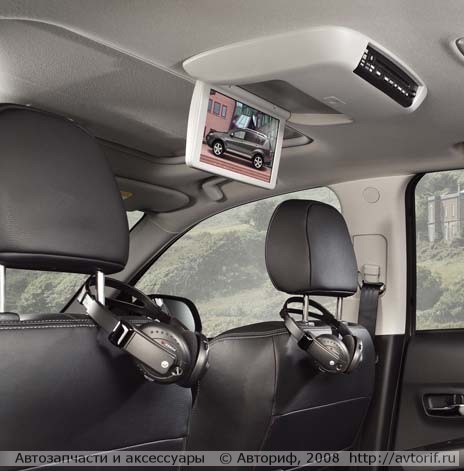

вот такие у меня и dvd и наушники

судя по фотографии - наушники родные.
должны подключаться автоматически,
батарейки в наушниках проверял?
включаются кнопочкой на левом наушнике, каждый по отдельности - загорается красный диод около кнопки on/off
