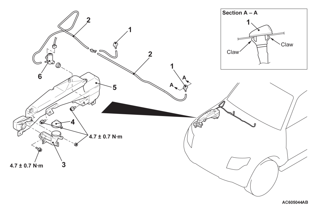

Сообщение megranny » 12 мар 2012, 15:37
Вот такой рисунок
посмотри может чем поможет

Re: Омыватель фар
Сообщение Mishania » 13 мар 2012, 10:38
Спасибо за рисунок, теперь хоть понятно почему омыватель фар перестает лить после половины бочка!
Вот тока не понятно, с какой стороны к нему подлазить, через подкрылок или же все таки из под капота?

Re: Омыватель фар
Сообщение Marlboro » 16 мар 2012, 18:55
Привет. Разбирал, залезать надо снизу, снимать подкрылок, сверху необходимо снять заливную горловину, она поворачивается и вынимается из отверстия в бачке. По всей видимости у тебя накрывается насос высокого давления, (если уровень в норме), который на бачке омывателя стоит. У меня такое было. Причем он жужжит, при его снятии и пробе работы в ведре с водой отлично работает, но как только зажимаешь отверстие пальцем даже без усилия - перестает - вывод - упала производительность насоса. На оригинальный насос ценник конский. Подошел насос от универсального омывателя, который продается во многих магазинах, комплект с проводкой, насосом и с омывателями около 1500 руб.
