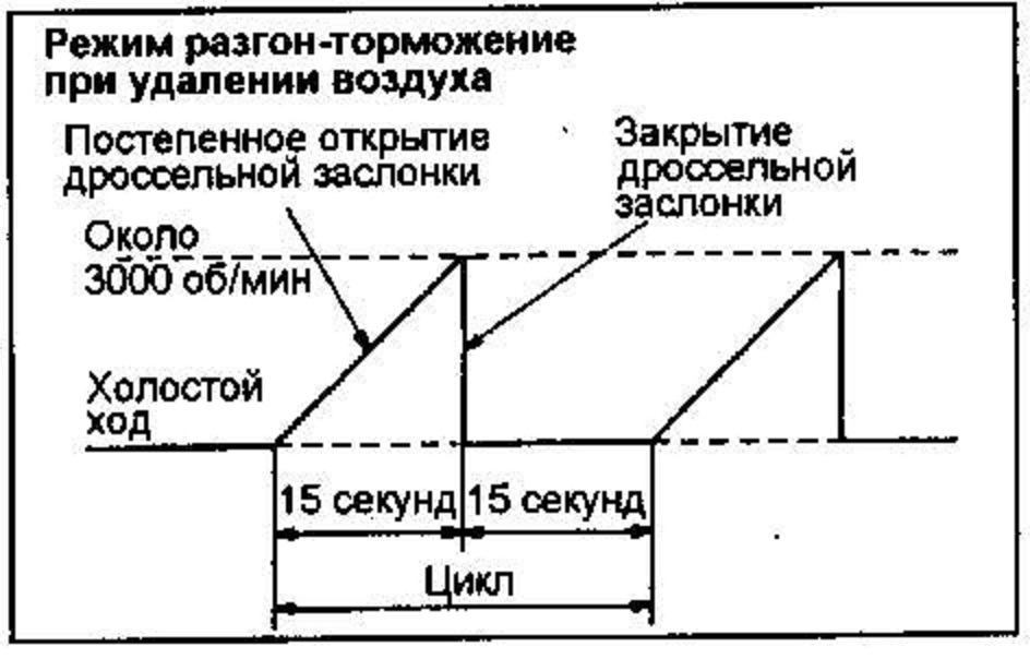

Алгоритм этот используется если двигатель долгое время не заводился или долгое время стоял под уклоном с выключенным мотором. Тем не менее он мне помог!petrov писал(а):Всем доброго дня!
Появился "цокот" гидрокомпенсаторов на прогретом двигателе на холостых оборотах , подскажите как устранить? Случайно слышал про некий алгоритм прогазовки на определённых оборотах , кто слышал помогите!
Всё делается на холостом ходу. Нужно сделать от 10 до 30 циклов. НО сначала убедиться что уровень масла в двигателе в норме. И так, цикл заключается в следующем. С холостого хода, в течении 15 секунд набираете обороты до 3000. За тем отпускаете педаль и через 15 сек. снова набираете 3000 оборотов, опять же за 15 сек. Секундомер в руках будя не лишним! У меня через 20 циклов пихло исцелилось
