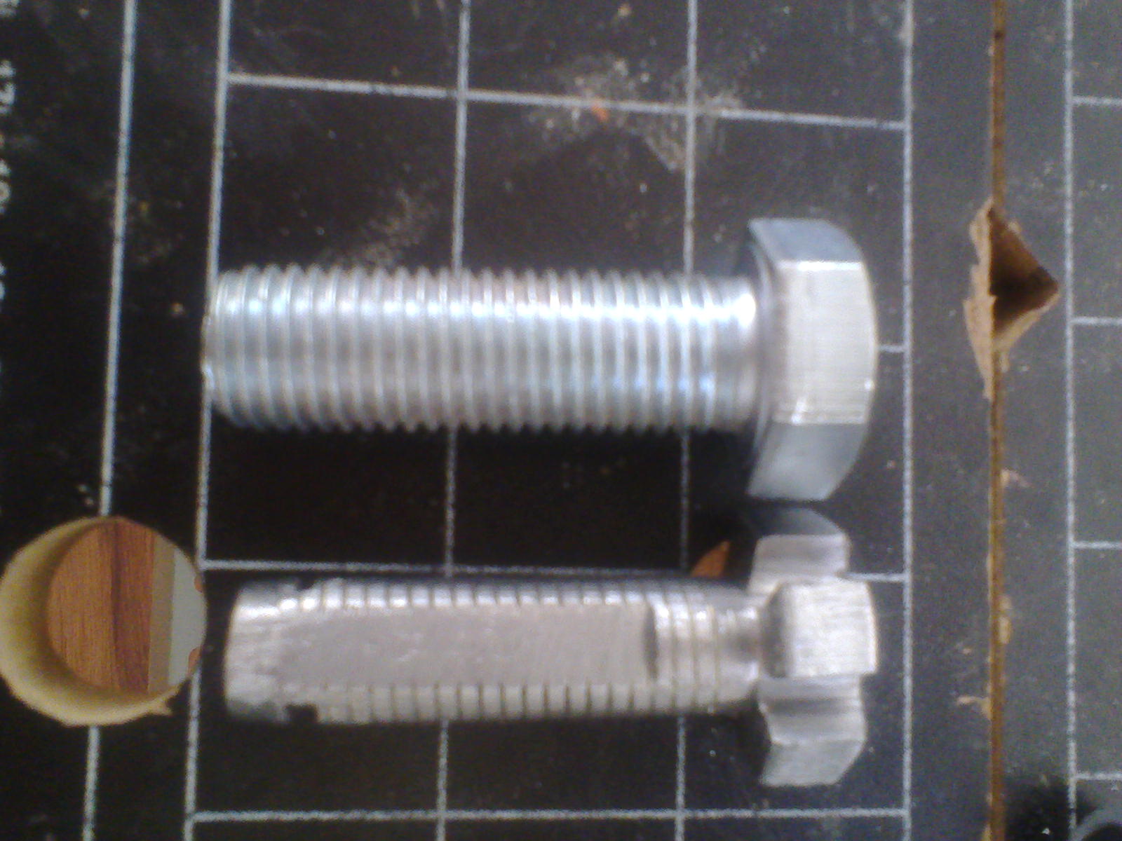

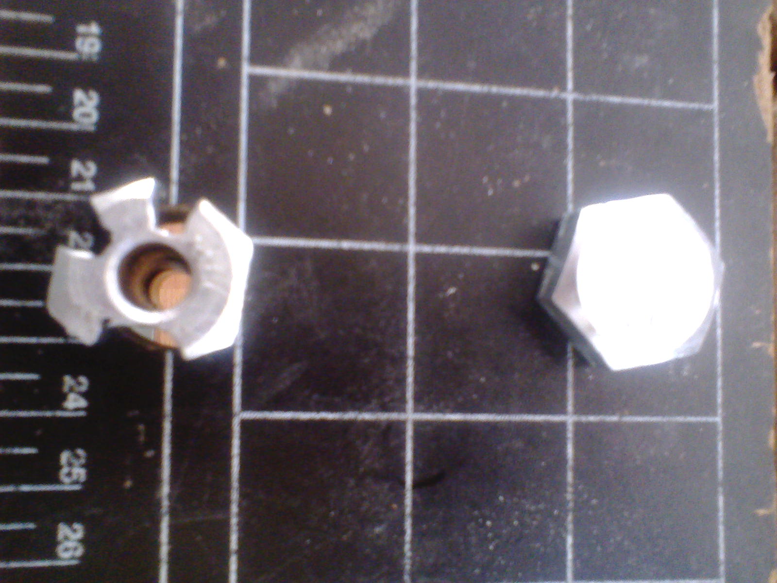

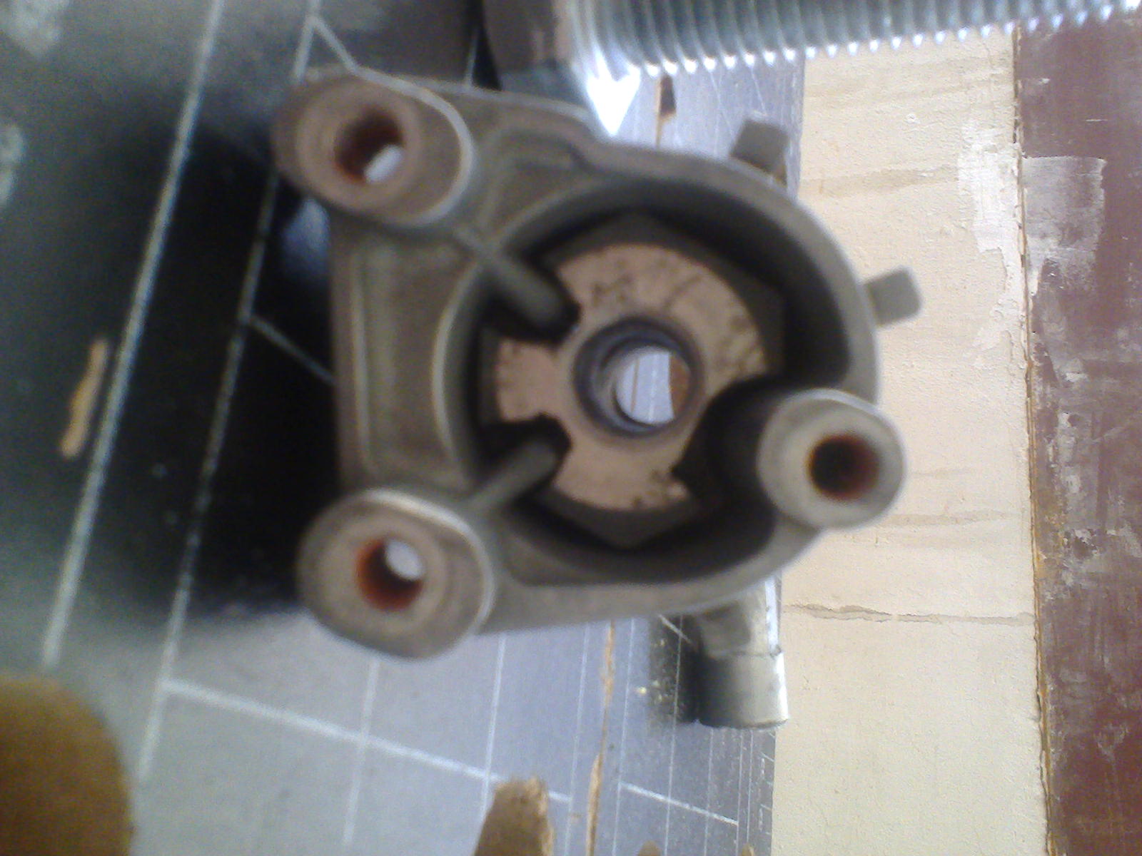

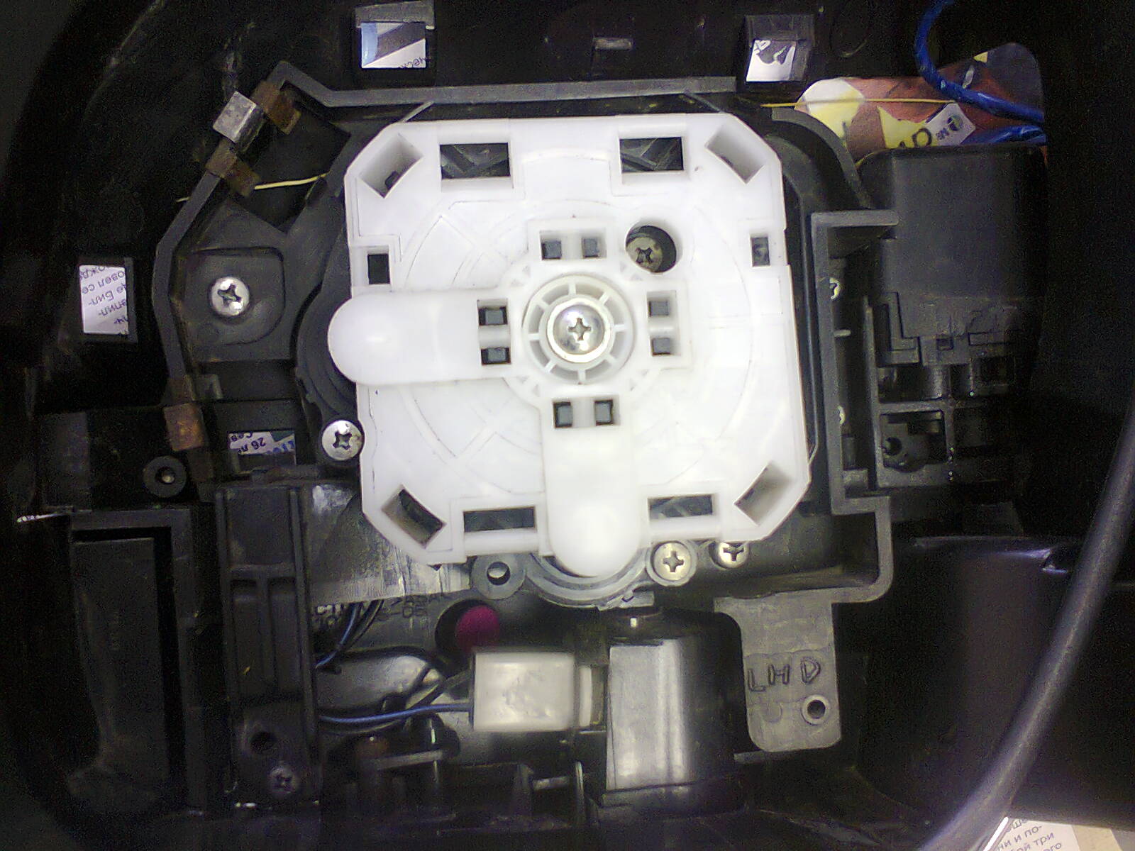

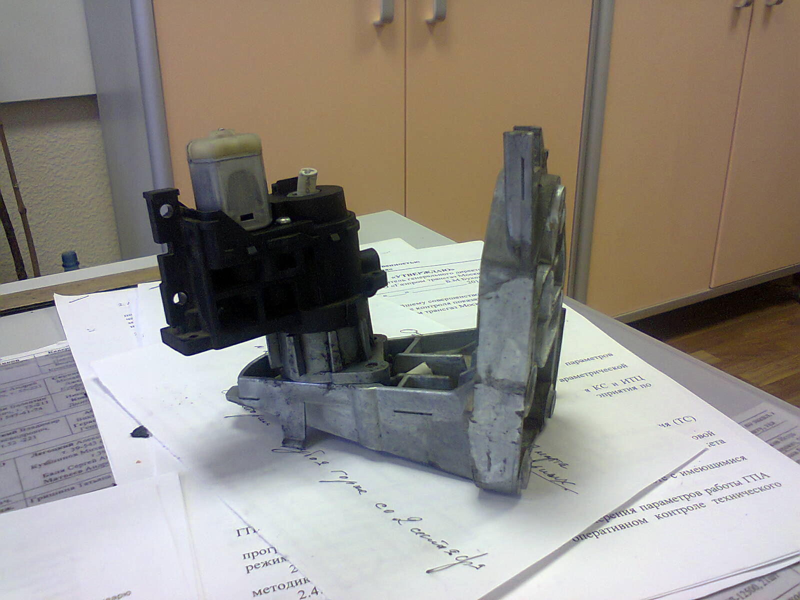

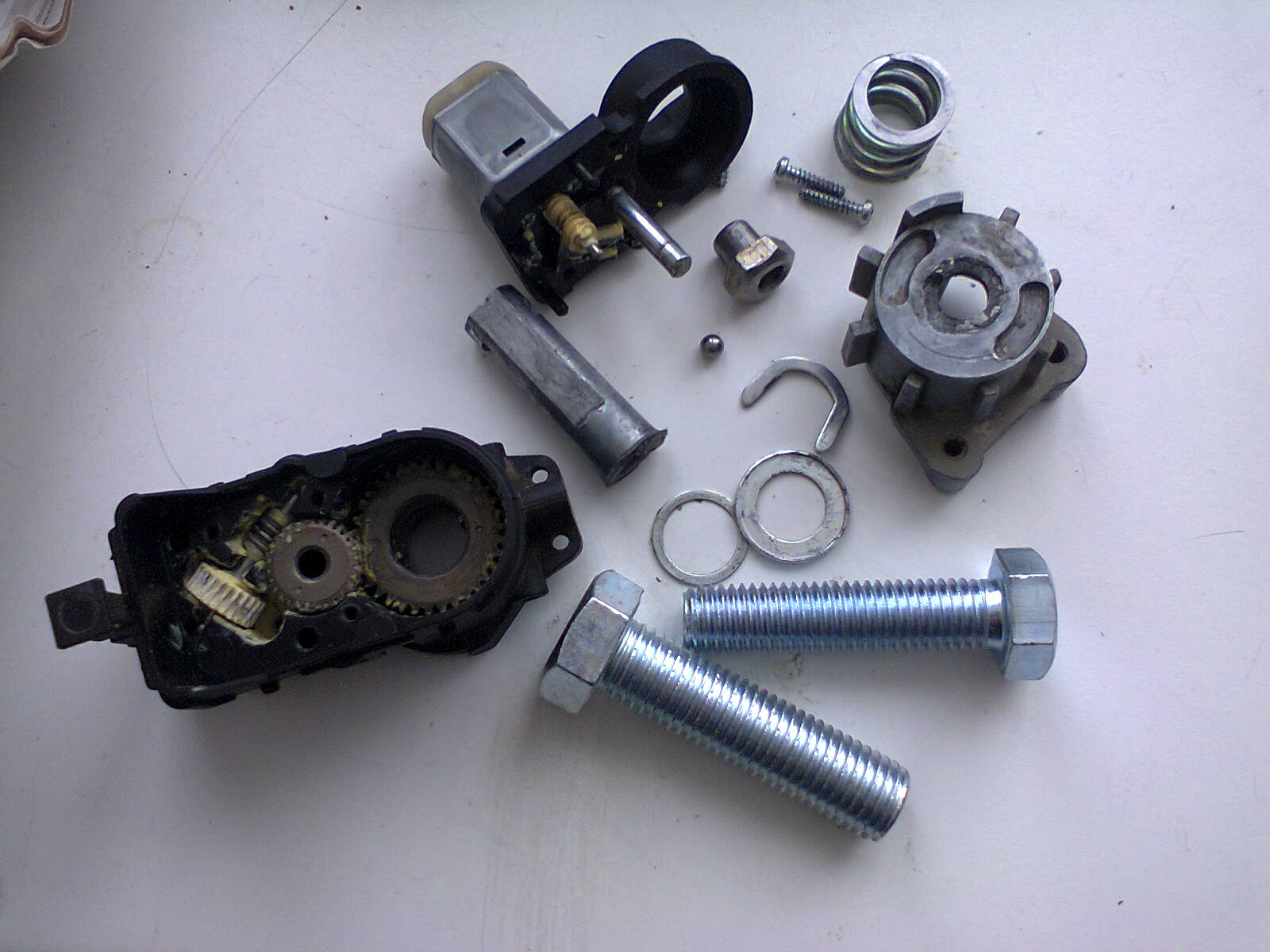

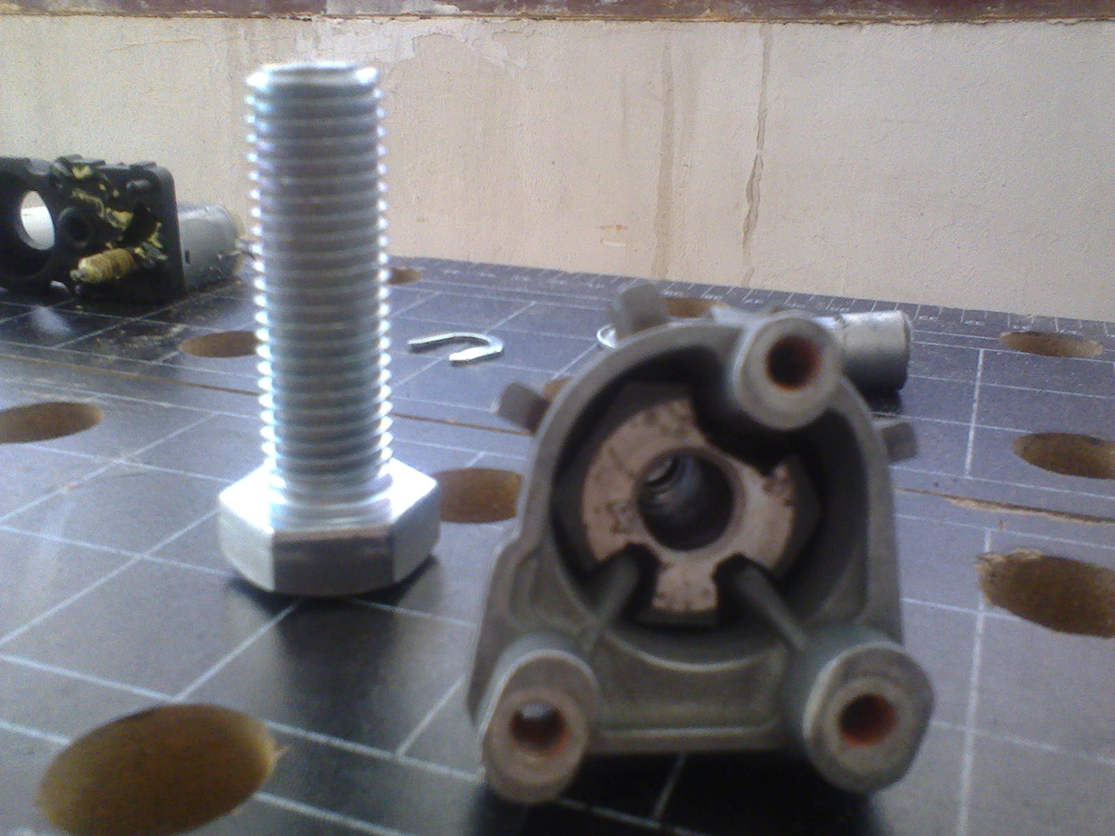

Лопнула втулка - ось механизма складывания зеркала заднего вида. Новое зеркало в сборе стоит 34 тыс., в магазине подержанных запчастей - 17 тыс. Разобрал зеркало не без проблем, выточил в ручную новую втулку из болта, собрал. Всё работает. Инструкций как разобрать зеркало нигде нет. Процесс разборки - сборки снял на фото, намеревался выложить на форум + сделать подробное описание. Но не уверен, что эти знания будут интересны, ведь поломка не рядовая, и времени как всегда нет. Если кто заинтересуется, пишите, может сподоблюсь.
Прикладываю несколько фото.
25.03.2013. Добавляю фото механизма складывания зеркала заднего вида.
21.11.2013. Доп. пояснения к фото. На фото рядом с шариком лежит часть болта с отверстием. Это моя первая неудачная конструкция, которая просто соединяла разрушенную втулку. Я надеялся, что посадка с натягом и клей надёжно соединят, но нет. Поэтому, просьба на эту деталь не обращать внимание. Шариков должно быть два. При проворочивании зеркала буртик паза под шарик сминается. Желательно его (буртик) восстановить.

На фото 2 болта, один М14, второй М16. Именно М16 и нужен. Длина (высота) резьбовой части болта 60 мм, что вполне достаточно. Резьбу спилил напильником до диаметра 14 мм. Длина (высота) втулки над основанием 45 мм, плюс толщина стенки основания 2 мм. Итого 47 мм. Отверстие в болте сверлил сверлом 8 мм. Отверстие в основании втулки рассверлил сверлом 14 мм. Высоту головки болта спилил ножовкой с 14 мм до 4 - 5 мм. Главное не промахнуться с выпиливанием пазов в головке болта, чтобы они вошли в рёбра внутренней полости основания и болт не проворачивался относительно основания втулки. Болт с основанием втулки не склеивал, так как идеальной соосности при ручной работе без использования оснастки не достичь. Жёсткость же соединения обеспечивается пружиной.hondaua писал(а):подскажи размер болта диам. и длина который был использован для ремонта

- отверстие 8мм в болте служит для подвода кабеля управления на моторчик ?
вопрос

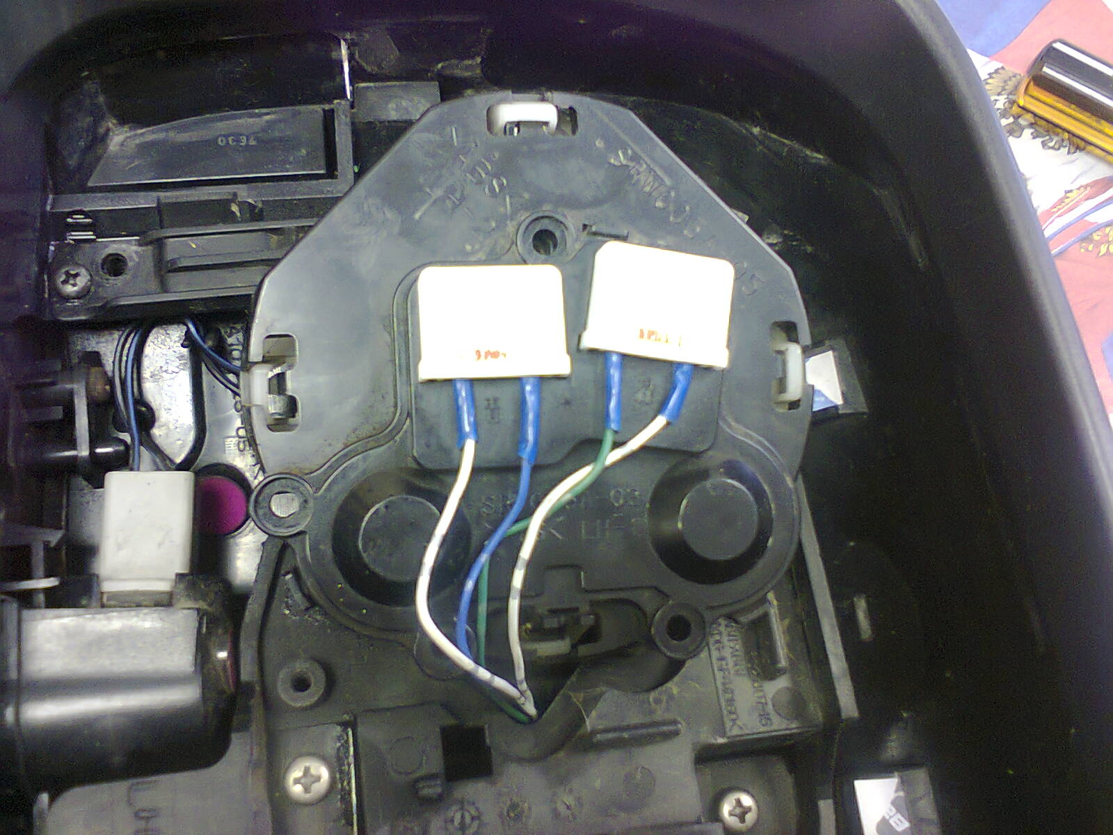

Не только. Плюс провода на подогрев зеркала, провода на моторчики ориентации зеркала, провода к лампочкам подсветки подножки и сигнала поворота. Внимательнее с проводами, а то как всегда, при сборке ломаешь голову правильно ли присоединил.

Фотографии с подробностями получены и лопнувшую втулку заменил болт.
Огромное спасибо хозяину темы за находчивость и за то, что не поленился поделиться ценным опытом.
Добавляю несколько фотографий - как это было у нас.
- сломанная деталь
- фото0147.jpg (280.26 КБ) 52152 просмотра
Re: Разборка зеркала заднего вида
Выточенный болт
- фото0150.jpg (216.19 КБ) 52152 просмотра
- фото0152.jpg (225.21 КБ) 52152 просмотра
- фото0153.jpg (212.27 КБ) 52152 просмотра
- фото0154.jpg (243.83 КБ) 52152 просмотра

Подскажите, пожалуйста, куда устанавливаются показанные на фото два шарика и какой у них диаметр?

Вопрос во электрики. Как лампочку поменять и какая там лампочка? Спасибо

Очень полезный и подробный фотоотчет! Столкнулся с аналогичной проблемой... Думаю вытачивать болт. Есть пара вопросов:
1) кто как взводил потом пружину на вновь сделанной оси? Она ппц жесткая - у меня не получается, так чтобы заглушка в пазы попала
2) я так и не понял, как вы решили вопрос с проводом, проходящим внутри втулки? Его просто надо обрезать (чтобы освободить втулку и ось), а потом при обратной сборки соединять каждый проводок?

у меня почему-то один шарик. разьве их два?DoktorNemo писал(а):Подскажите, пожалуйста, куда устанавливаются показанные на фото два шарика и какой у них диаметр?
