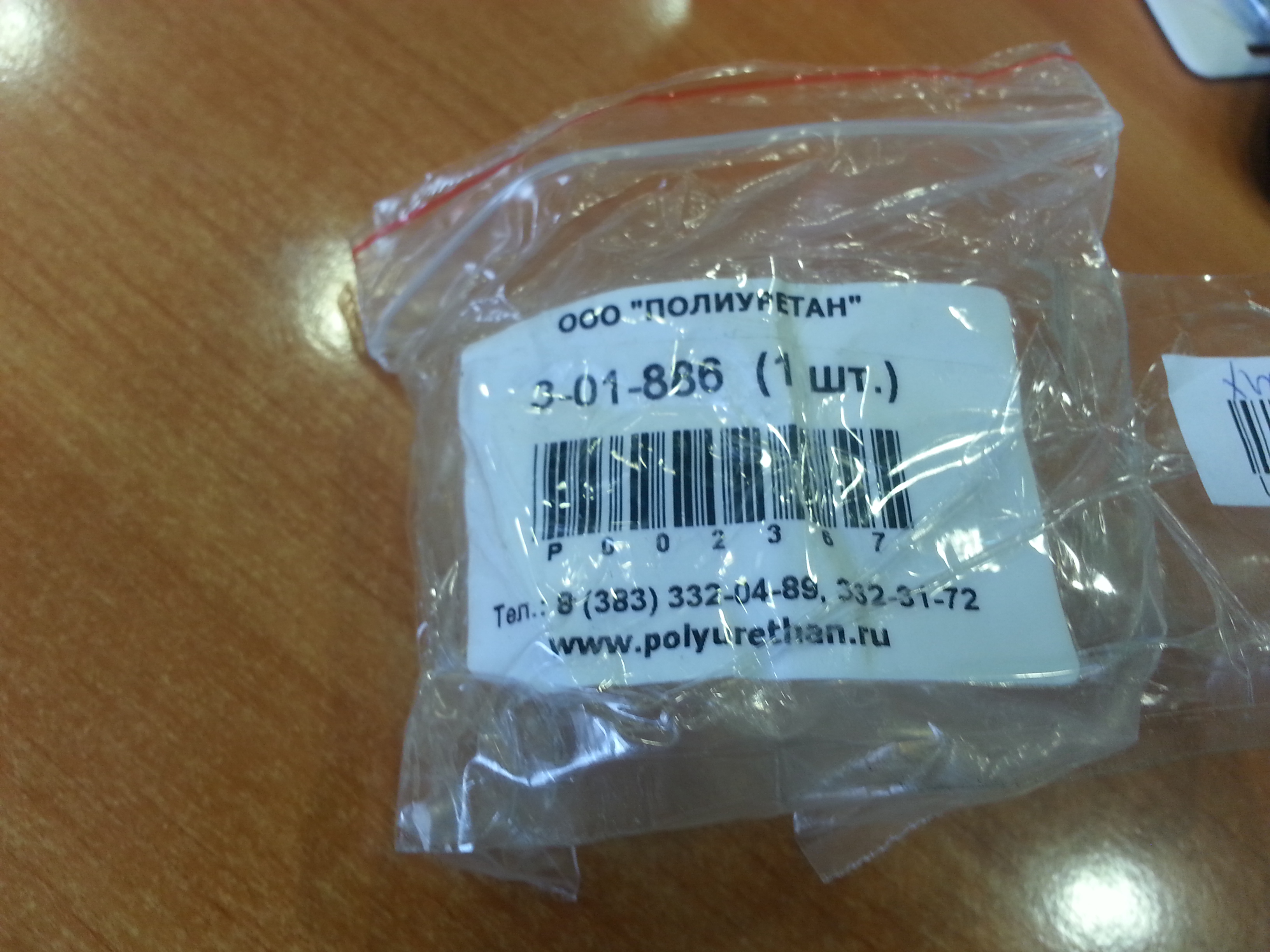

Получил полиуретановые втулки, фото для информации.

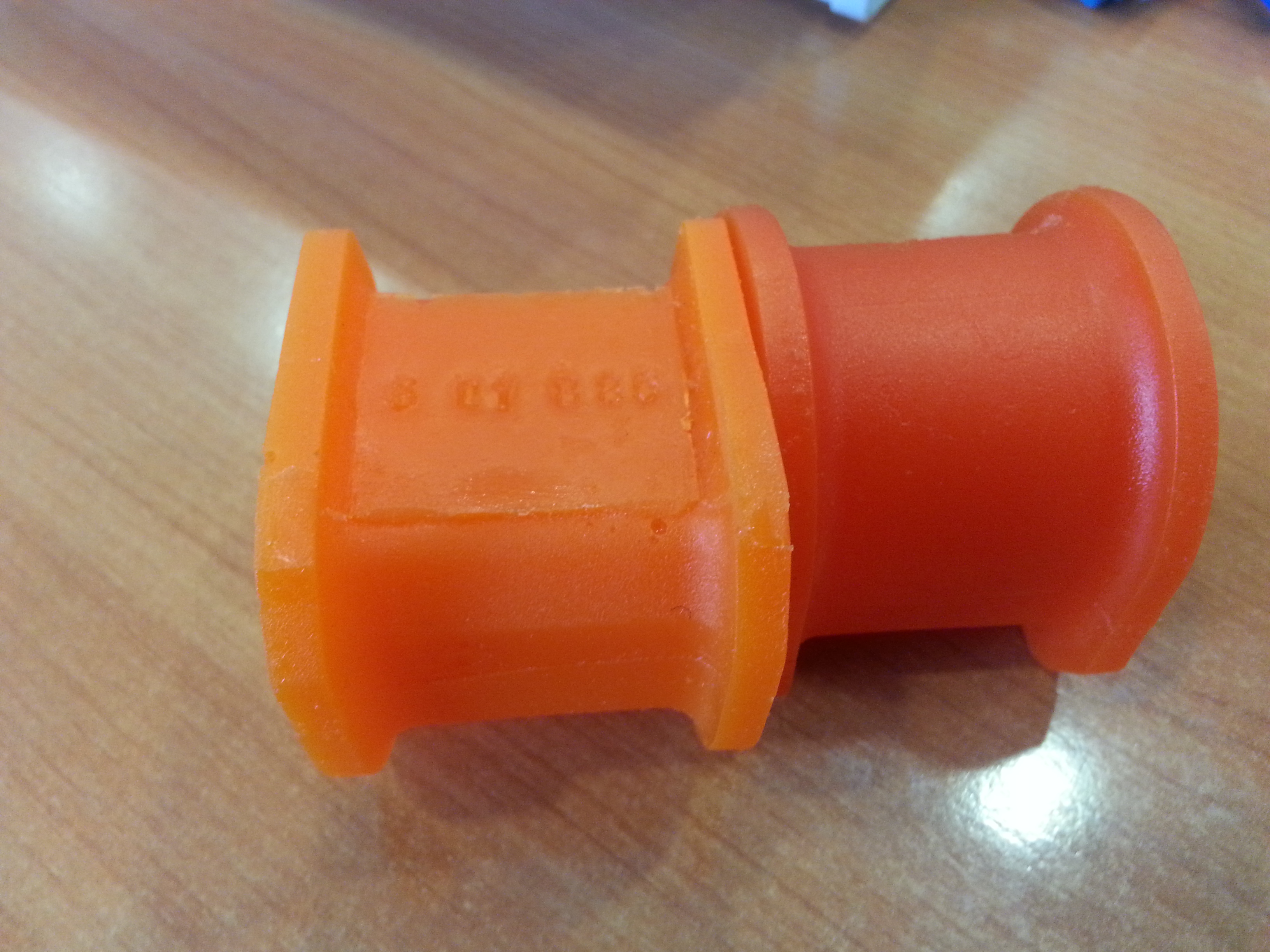

Еще

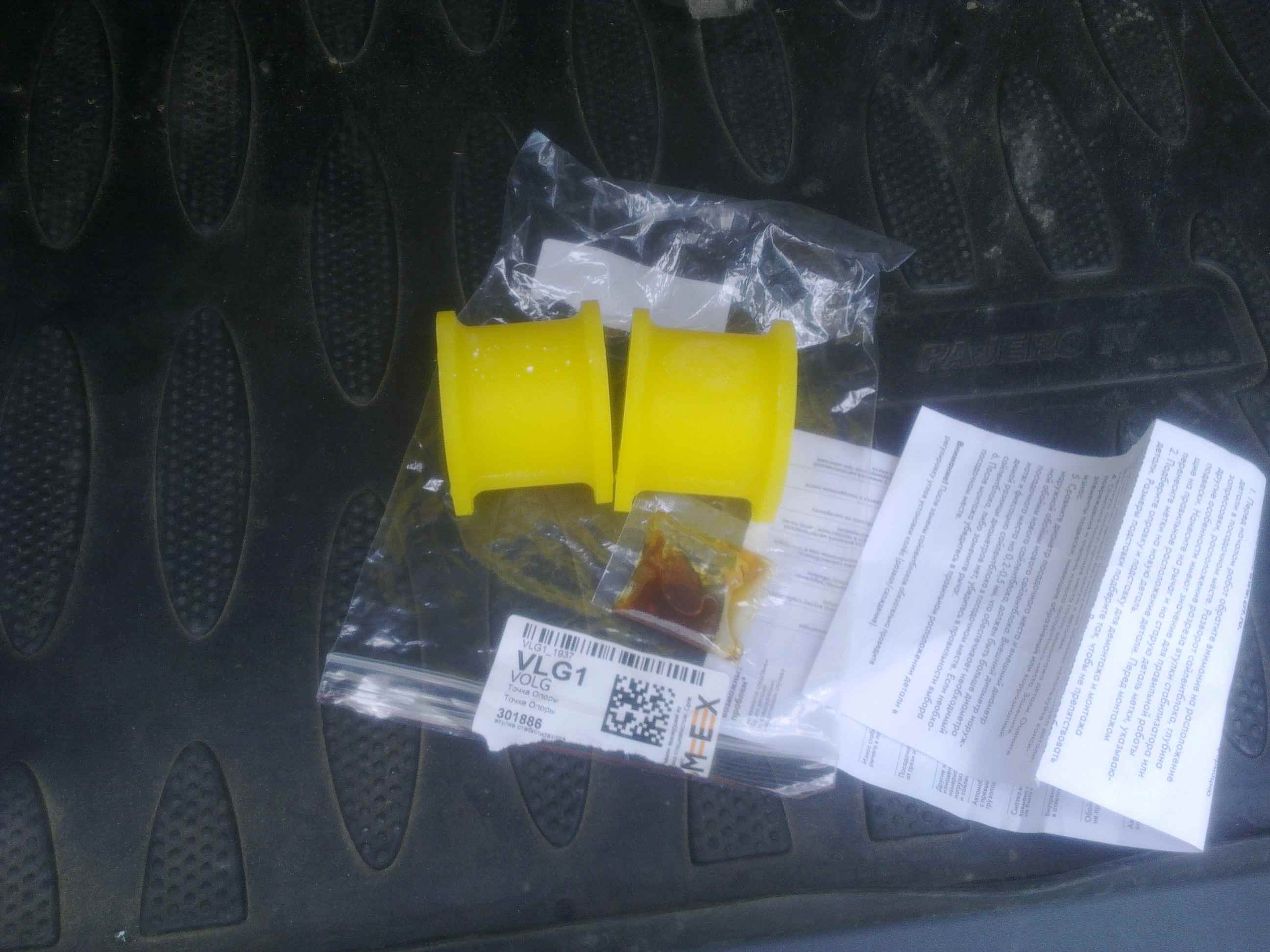

Получил сайленты "точки опоры" в комплекте пакетик со смазкой, вопрос зачем?KirVin писал(а): Смазывать втулки стабилизатора НЕЛЬЗЯ! Принцип их работы в трении между стабилизатором и втулкой. Поскольку стабилизатор работает на кручение.
