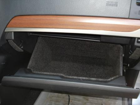

Re: стук бардачка
Сообщение Koc » 13 авг 2012, 19:13
Народ не стесняемся, выкладываем фото сделанного! :)

Я себе тоже проклеил, закрываться стал плотнее, даже небольшое усилие необходимо, но теперь вообще не дребезжит. Посмотри как уплотнитель себя в морозы вести будет:
FEAR89
Сообщения: 126
Откуда: ЯНАО
Re: стук бардачка
Сообщение FEAR89 » 20 авг 2012, 17:35
Koc писал(а):Я себе тоже проклеил, закрываться стал плотнее, даже небольшое усилие необходимо, но теперь вообще не дребезжит. Посмотри как уплотнитель себя в морозы вести будет:
А чем приклеивал уплотнитель к самой поверхности? И сам уплотнитель вижу по фото в виде шлангачки... поточнее и поподробней о сем девайсе можно?! Спасиб.
Туши свет...
Re: стук бардачка
Сообщение Koc » 20 авг 2012, 18:22
Это самый простой дверной уплотнитель, продается на всех строительных рынках Страны (наверное). В Мск стоит 100р. за метр, я покупал 0,5м, хватило за глаза. Данный уплотнитель уже имеет клеевую основу, но видимо придется подклеивать, т.к. в одном месте обнаружил отклеивание от поверхности.

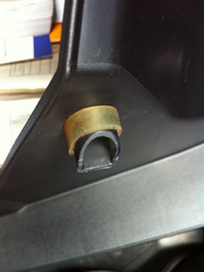

Сообщение falkoa » 27 авг 2012, 11:07
Проблема решена ! С обеих сторон были надеты два силиконовых кольца .
