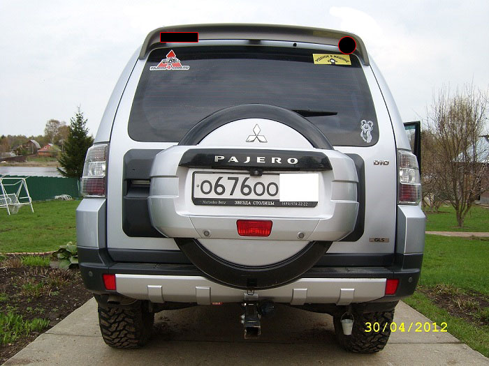

Извини..., но что-то они торчат прям "непришейрукавицу"....
Сейчас выбор света - какого хочешь.., в том числе - какой хочешь формы....
ИМХО... Тут больше бы пошли прямоугольные спрятанные под спойлер или круглые под спойлер... Даже не туда их под него, а можно чуть чтоб назад выступали..., чтоб поворачивать в бок можно было...., и аэродинамику бы не нарушали..., и вообще вид автомобиля.....
Это чисто мой взгляд.... Конечно я уважаю все что делается своими руками... Тем более сделано нормально, аккуратно.., без торчащих проводов...
Но....
Конечно по конструкции есть тоже нюанс.. Фара как я понял галогенка... Релюху или на крайняк предохранитель поставил? Дело в том, что без реле и без предохранителя можно не боясь поставить фары на светодиодах, так как там сила тока, как и нагрев - мизерные... А тут у тебя батарея греть за всю печаль будет, что нагреет до пожара.... Нам тут производитель сраный обогрыв сапуна снимает с перепугу, что тот оплавляет кусочек пластмасски, а тут считай штук шесть таких обогревов сапунов на крышу повешено...
Потом не забывайте про Технический регламент. Дело в том, что ты сейчас реально внес изменения в конструкцию автомобиля, что запрещено. Есть Гост какой свет у нас должен быть в задке. Так что ты дал лишний повод инспектору докопаться и окучить тебя на пару тыщ..., тем более повод этот - торчком...

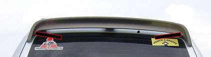

В принципе, мне в голову вот такой вариант пришел... Я этот спойлер снимал, так как на тоже место что и ты установил контурный огонь. Это красный огонек, предусмотренный и оговоренный Техническим регламентом и ГОСТ... Так вот.., спойлер этот легко снимается. Крепится в трех местах. По центру и по краям, где как раз эти сверху лючки. Так вот. Можно сделать тонкие аллюминивые пластинки. Шириной с 1,5 -2 см с ответстиями - с одного края для крепления корпуса фары, с другой - для крепление в штатное крепление спойлера. То есть подложить эту пластину при установке спойлера под крепление сбоку. Вывести их во внутрь. Но тут , прежде чем делать пластину, надо с полоской из бумаги поэкспериментировать. То есть определиться с длиной и как изгибать, чтоб оптимально разместить под спойлером, определитьсяна сволько выступать назад будут... В принципе, ничего резать\пилить\сверлить в автомобиле не надо, когда надо можно снять. Да и трудозатраты небольшие и реально это сделать в гараже. Вот такая мысля... Представляете общую картину?
Вот на картинке я сделал.., пластинки под спойлер в штатное крепление подставить., пластина тонкая и чуть только больше зазор сделает в 1-1, мм, но это не критично.., во внутрь чуть вниз вывести, и выгнуть назад и плоскостью, чтоб фары нормально встали... Но этот изгибы и длину с бумажной\картонной полоской надо поэкспериментировать и потом уже из люминя вырезать и собрать....
Или есть тоже вариант. Там нижняя часть спойлера параллельно земле и шириной где-то 2 см, можно на нее укрепить путем обычного уголка на саморезы. Пластик спойлера вполне крепкий. Тоже в любой момент снять можно. Провода в спойлер, вывод через техническое отвертстие в двери в месте крепления спойлера, снять пластиковую обивку нутри и там вместе с остальными проводами провести куда хочется....

Валера привет.Кнопка обычная вкл/выкл круглая установил возле левой коленки водителя.Провод двух жильный.Реле пяти контактное(Россия).Провод на управления взял с габаритов(фары НЕ горят если не включить габариты) ,под рулем фишка с проводами прозвонкой нашел габариты и на него запитал, минус там же на болт. Плюс взял тоже под рулем подключился к толстому проводу(электрик на работе разрешил,можно на прямую с аккумулятора ) Сверлил только спойлер внутри заглушек потом провода с каждого фонаря протянул к центральному крепежу спойлера и через него во внутрь двери. Фото постараюсь сделать.
п.с.Если бываешь в Лианозово заезжай в рабочее время сам все посмотришь.
