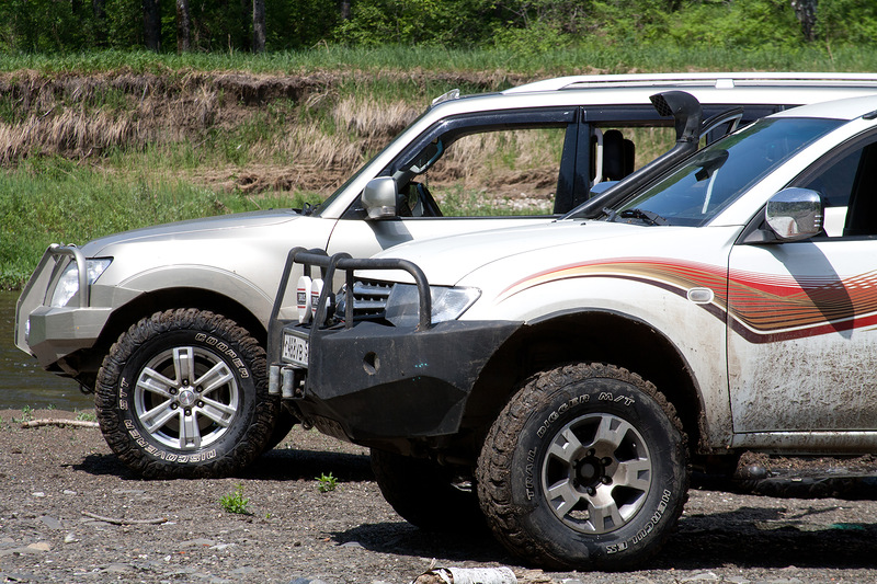

webasto писал(а):фото2
Прамо как у меня)), диски такие же, резина только чуть больше:

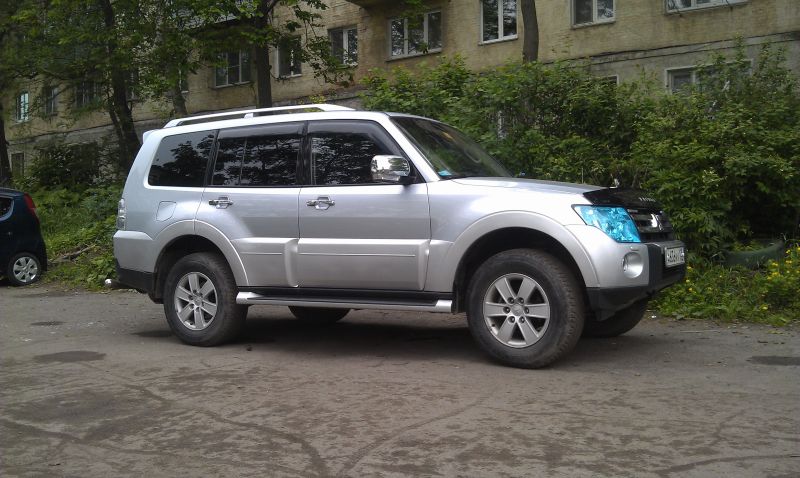

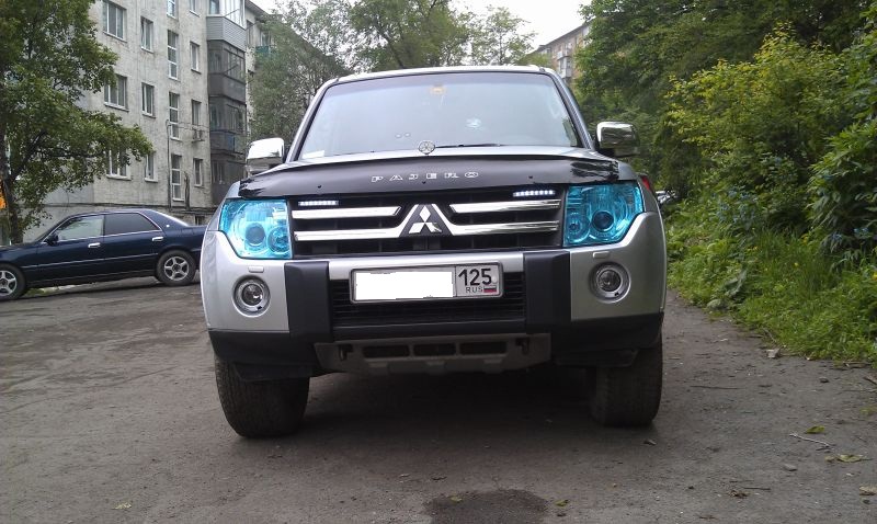

рассказываю всё по-порядку. решил сделать подъём, но долго сомневался. сегодня всё-таки решился. загнал пыжа в мастерскую и начали эксперементировать. всё проверили, сделали замеры и пришли к выводу, что подъём на 40мм будет не критичен. начали подъём на проставки. подняли передок на 40мм-оказалось, что зад тоже поднялся (и это нормально). но когда подняли и зад на 40мм, оказалось, что зад "неприлично" поднят! (как у той женщины). мне это не вкатило. смотрится , по моему мнению, "очень не очень"! я на машине езжу не на "прорыв", поэтому этот вариант не для меня. продолжили эксперимент. в результате долгих поисков (около 8 часов) и подгонов разных проставок, пришли, на мой взгляд, к идеальному соотношению: поставили на передок 20мм и на зад 18мм. при этом машина оказалась практически ровная.(что и требовалось доказать). перед и зад поднялся, практически, одинаково. впереди до подножек 37см, на корме-38см. (хотя надо менять аморты, но ещё не критично). сейчас уже вечер, завтра сделаю фото и выложу( если кому интересно).
second1965
Сообщения: 225
Откуда: владивосток
Re: Проставки Pajero III(IV) лифт 5см.Что думаете?
Сообщение second1965 » 19 июн 2012, 04:18
Замерь от центра колеса и от земли до арок. На вывешенных колесах стойка упирается в рычаг?[/quote]
измерил. и спереди и сзади получилось одинаково: 54/89,5. вот как-то так. до порогов 35,5 и 36 соответственно
добавил фото. конечно, не очень высоко, но для себя, как мне кажется, я нашёл ту самую "золотую середину". сорри за фото. наверно плохо видно да и поверхность неровная.:super_smilies101:
