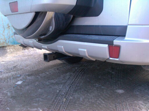

Тоже приобрёл себе что хотел.Считаю,что квадрат самое универсальное ТСУ. К нему также можно приобрести различные фаркопы-от шаров и заканчивая грузовыми,как на УАЗиках с завода. Кстати и недорого,правда без проводки,но её можно и отдельно заказать. Всё приобреталось через интернет.

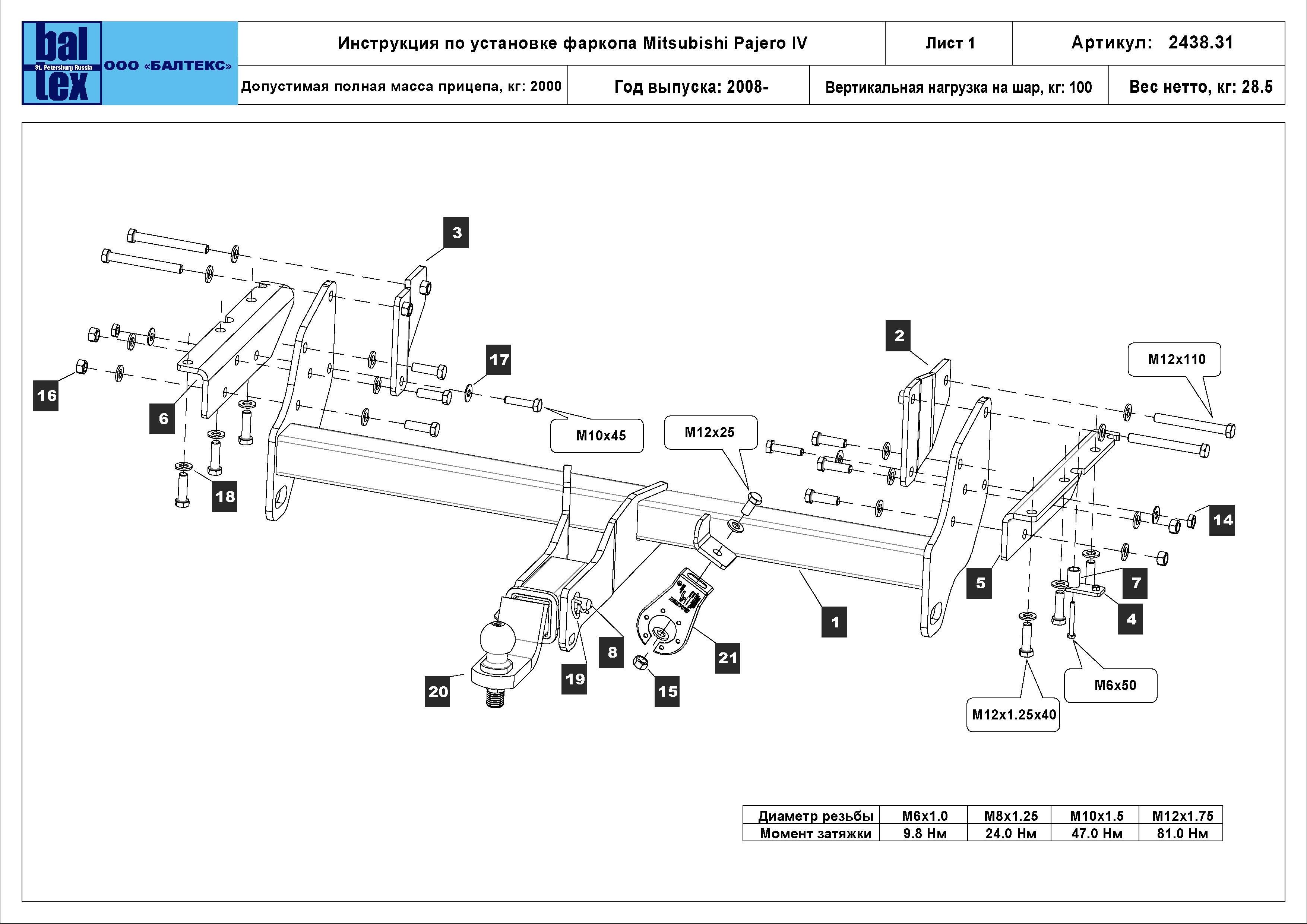

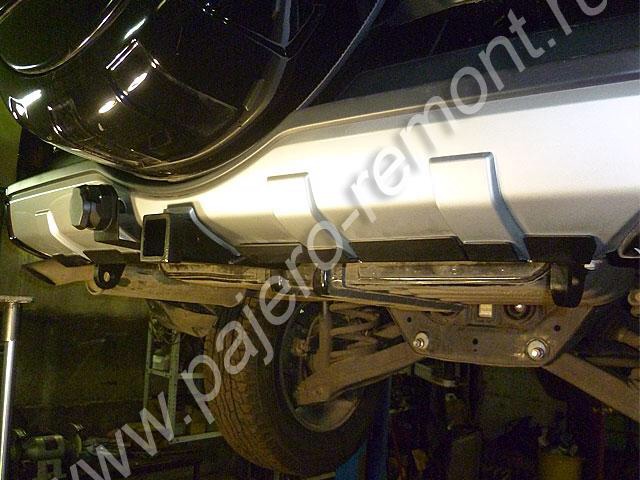

Установил себе самостоятельно Baltex 2438.31
Посчитал, что соотношение “цена/надежность» вполне подходящее. Железяка солидная, крепится во многих точка, да еще и имеет отдельные проушины для буксировочного троса. Кронштейн-квадрат с шаром легко снимается (если не пользую, то вожу в багажнике).

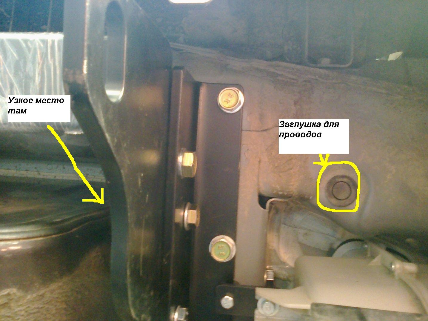

Были проблемы при установке, связанные с неудобством доступа к верхним отверстиям для крепежа (очень узко между «рамой» и «коробом» дна багажного отсека). Но хороший инструмент с карданами позволил неспешно решить задачу.
Еще один нюанс – снятие блока кондиционера с правой стороны. В инструкции по установке (лист 3) показаны только 2 его крепежных винта, а там еще и со второй стороны два. Добраться к ним (без разборки подкрылков) можно только на ощупь (опять карданчик выручил).

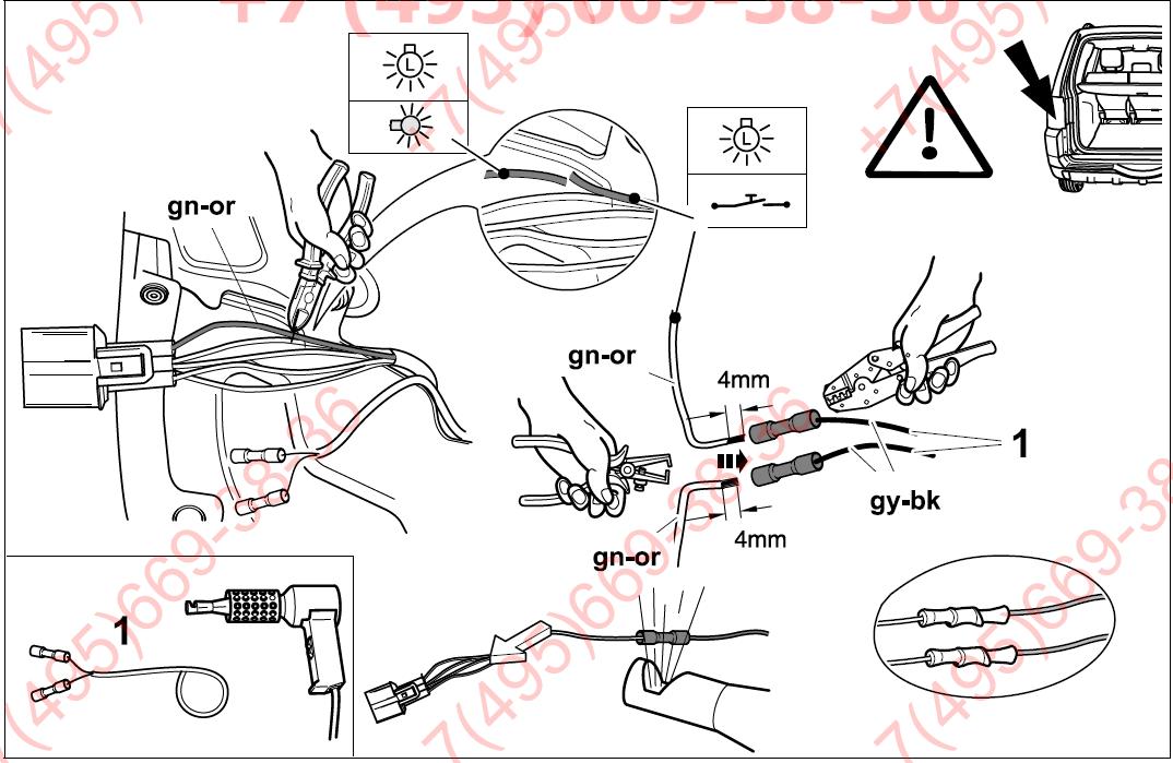

sergez писал(а): По поводу электрики ни чего резать из проводки и задействовать фонари не пришлось. После снятия обшивки задней правой в багажнике, там прикручен специальный разъем, вот его и задействуй. Там есть все те провода которые нужны.
Обшивка снимается довольно просто (предварительно распечатал схему крепежа из букваря по Pajero IV)

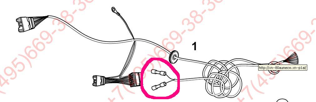

Разъем я нашел, но, согласно инструкции по установе, резать все-таки надо:
Это провода из комплекта
А это картинка по подключению.
Подключение левого поворота
Аналогично было и на ASX.
Не заню, как у Вас получилось без врезки
На счет гарантии - это они грузят. Правда, если что случится с электричеством, то придется Вам доказывать, что это не из-за подключения фаркопа, а официалы будут стремиться доказать обратное.

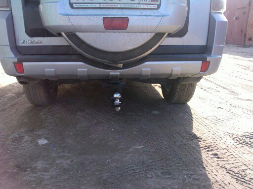

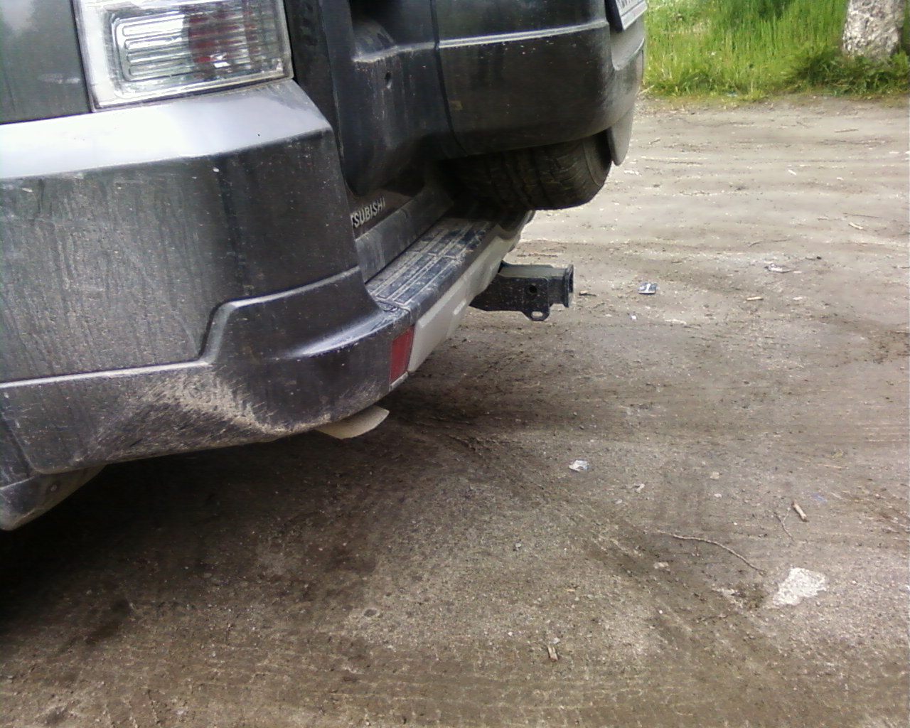

Результат ниже. Очень похоже на то, что в сообщении ven » 15 май 2013, 19:26 выше.
