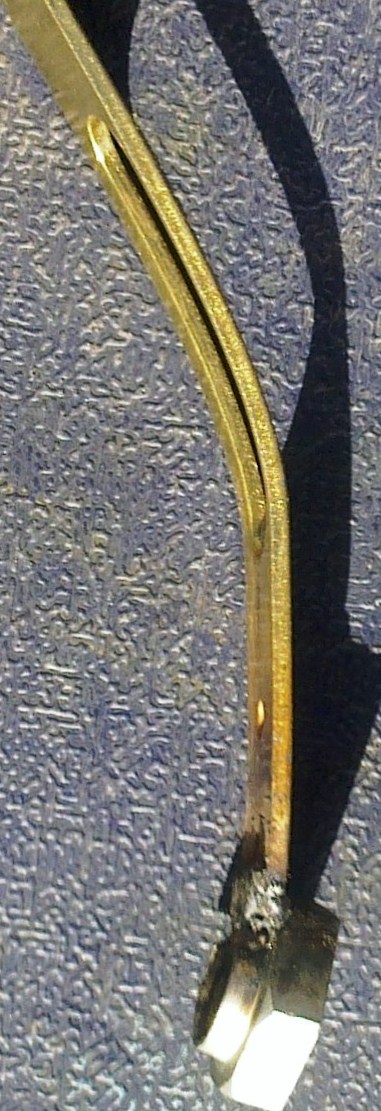

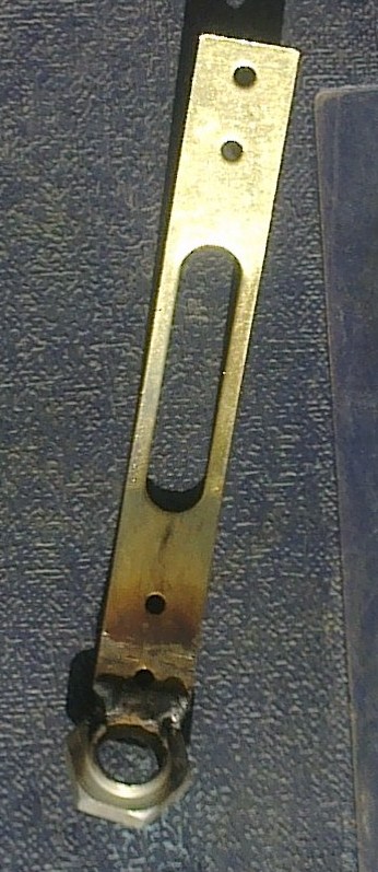

Вот всё таки, я это сделал….
Я собирался отрегулировать рулевую рейку, читал форумы…
И вот решился и сделал регулировку примерно за час..
Официалы говорили, не вздумай, не лезь, а то хуже может быть, но они наверное совсем не компетентны в работе таких устройств.
Стало намного лучше. Я регулировку сделал один на даче и с дачи ехал, совсем на другой машине, даже на руль отдача перестала.
Снял кожух, вентилятор и передо мной со стороны руля видно регулировочный узел рулевой рейки. Изготовил ключ (приварил к пластинке гайку на 27, гайка с юбкой и изогнул немного пластинку).
Ничего не точил. Нанёс метки краской, открутил контргайку зубилом (предварительно нарастил его, приварив кусок круглой арматуры). Установил ключ, повернул вправо до упора, а затем немного отпустил и законтрил. Метка показала, что где то градусов на 35 – 40, я повернул регулировочную гайку.
Вот и гора с плеч, машина, как новая стала. Пробег моего Пыжика 68000 км.

Вот спасибо, ключ конечно хитрый, но вполне изготовляемый. Теперь подтяну свою рейку, как я понял гайка должна быть ослаблена, а не затянута?

Контргайку смело наращенным зубилом, влево, молотком бьёшь -отпускаешь.
Колёса стоят прямо. К железке приварить (прихватить) гайку на 27 (как на фото), потом для удобства изгиб можно подогнать. Метки нужно краской поставить (на контргайке и регулировочной гайке). Когда отконтрил, изготовленным ключом вправо до упора затягиваешь (без фанатизма, но до упора с натяжечкой). Затем немного влево отпускаешь. У меня метка сдвинулась градусов на 35-40. По окончанию регулировки, молотком и зубилом контришь контргайку. На ней, конечно, остаются следы от зубила, но мне кажется это мелочи (результат классный) и невидно никому. Завести двигатель попробовать, как руль, заглушить попробовать остались ли щелчки, лучше, если бы небольшие, но щелчки были. Контргайку сверху замазать силиконовым герметиком. Да я на вентиляторе, тоже на всякий случай краской метку поставил, чтобы на тоже место, как стоял прикрутить...
Удачи!
Удачи!
