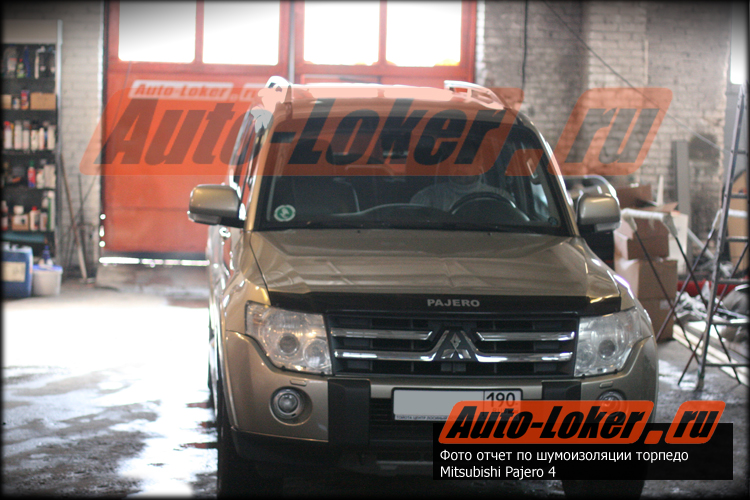

Шумоизоляция торпедо Mitsubishi Pajero 4. Полную шумоизоляцию этой машины мы сделали еще в прошлом месяце и вот, она у нас снова в гостях на полную шумоизоляцию торпедо и моторного щита. Владелец сообщил, что полная шумоизоляция авто дала потрясающий результат, но шум двигателя и дребезг "панельного" пластика все равно добивают. Что ж, нам потребуется примерно 3 часа на работу в присутствии хозяина автомобиля! Мы начинаем, а вы смотрите!

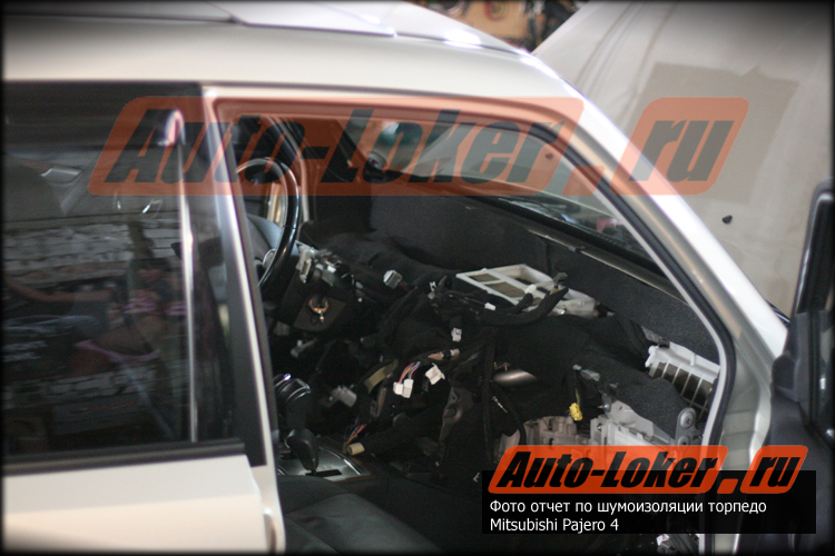

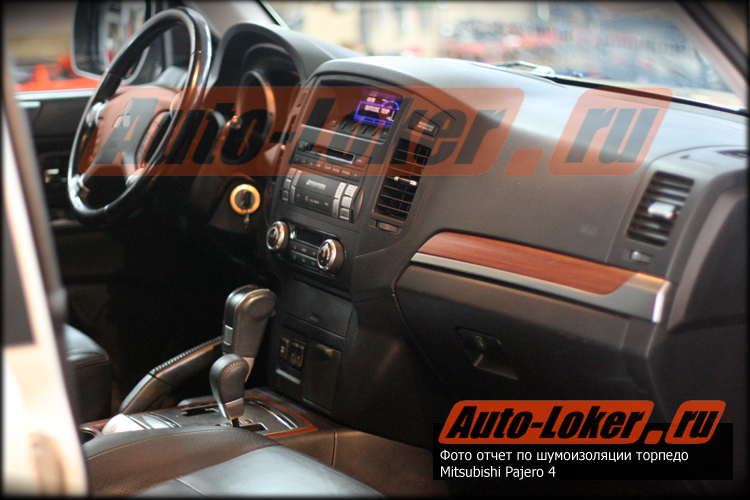

Снимаем панель приборов Паджеро. На это у наших мастеров уходит в среднем от 20 до 30 минут.

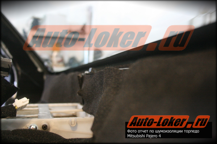

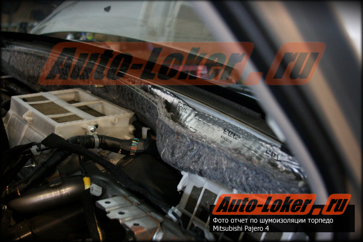

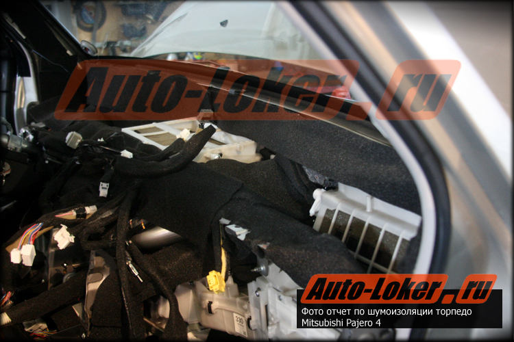

Внутри салона автомобиля обрабатываем весь доступный металл моторного щита виброизоляцией SGM Bpmb, это один из самых эффективных виброизоляторов на сегодняшний день, его толщина 4 миллиметра.

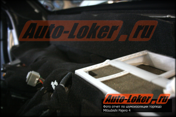

Следующий этап - шумопоглотитель Битопласт, который по совместительству является еще и антискрипом. Битопласт используем 5мм. и 10мм. в зависимости от его расположения. Например, провода оборачиваем "пятеркой", а моторный щит "десяткой".

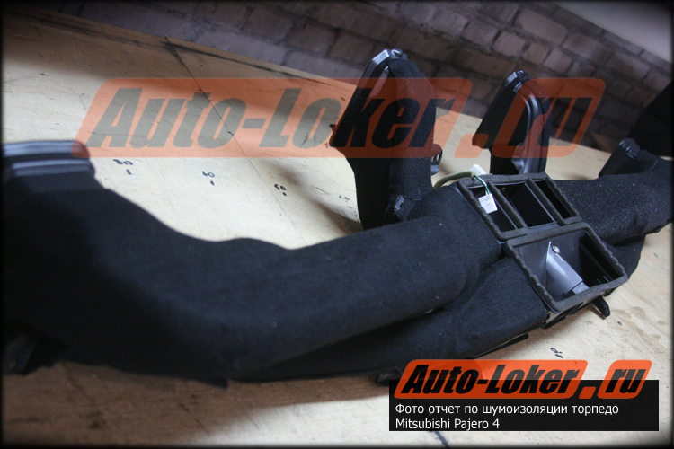

Это воздуховод торпедо. Он снят и изолирован от общего пластика так же, Битопластом и Маделином.

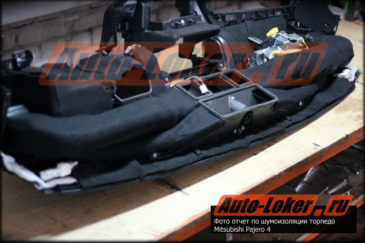

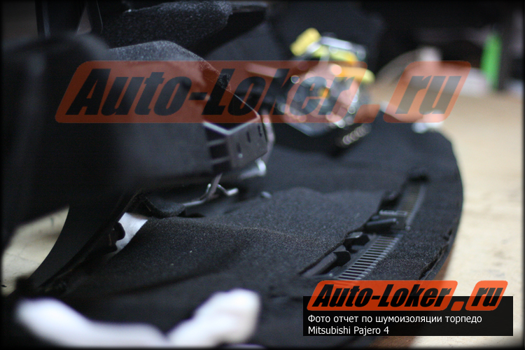

Внутренности торпедо тоже покрываются полностью этим чудесным материалом.
Торпедо проклеено и готово к установке на автомобиль в сборе.

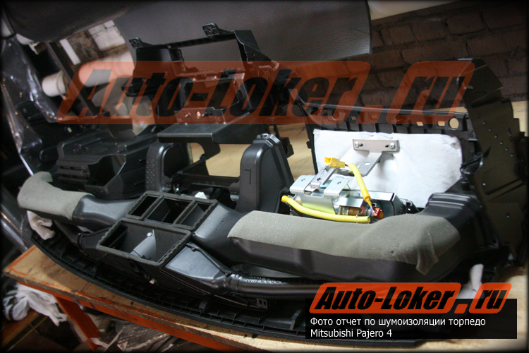

Так выглядит "подпанельное" пространство перед сборкой.
