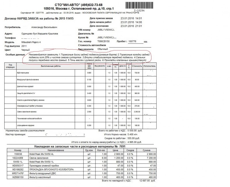

Теперь начнем по порядку.Вы хотели сделать Т.О.-120,но выбрали так называемый “эконом вариант”,отказавшись делать работы,согласно этому пробегу.Вы отказались менять:Тормозную жидкость,Охлаждающую жидкость,Салонный фильтр и самое главное-Топливный фильтр(который находится в топливном баке и это первая его замена).Заметьте Мы не навязывали проведение всех работ и как было написано в сообщении от 12 января-отказаться от некоторых работ можно-на Ваше усмотрение.Но упаси бог покупать автомобиль у таких людей как Вы,потому-что есть шанс ,что все Т.О.сделаны в “эконом-варианте”,в том числе и Т.О.-90,на котором меняется ремень ГРМ.
Очень оскорбительно,в Вашем сообщении от 11 мая,звучит фраза: Пытались навязать-замену тормозных дисков(слегка поржавевших,по Вашему мнению).Заметьте Мы никогда,никому,ничего-не навязываем.Мы только даем рекомендации:как сделать лучше.С теми неисправностями,что нашли у Вас-ездить можно(и машина не труп,как вы выразились).Устранять их или нет-это Ваше дело!Самое главное,что-бы в отзывах-была написана правда(если есть Наша вина-готовы всегда отвечать-за содеянное).А в Вашем отзыве проскальзывает ложь!!!!!Ниже скан заказ-наряда. В рекомендациях про шаровые и рулевые наконечники-нет ни слова!!!!!Зачем же Вы пишете неправду?Как зовут людей,которые пишут неправду-Вы сами знаете.

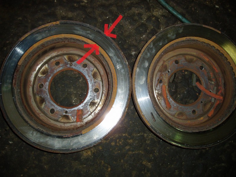

Остаются ржавые тормозные диски(которые действительно ржавые и Вы с этим согласились),но Вы как знаток и люди из стороннего сервиса знаете,что на эффективность торможения-это не влияет и можно ездить до бесконечности.

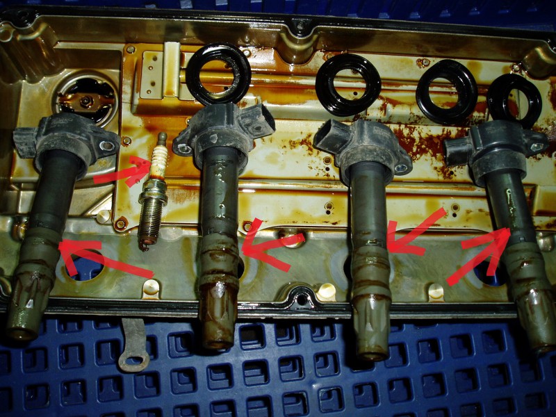

Прокладки клапанных крышек и свечных колодцев-рекомендуются к замене,если на свечных проводах или катушках зажигания-обнаружены следы масла(даже небольшие).Ибо гораздо проще и дешевле их поменять ,при замене свечей зажигания,т.к. смежные работы.
По поводу рулевой рейки.Возможно в заказ наряде была неправильная формулировка и нужно было записать не течь масла,а масляное запотевание.Но это было давно и подробности вспомнить-не удается.Бывают варианты когда клиент спрашивает:Что с этим делать?Если это не критично,Мы отвечаем: Давайте Мы замоем очистителем следы масла,запишем в рекомендациях,что была течь,а Вы покатайтесь ,в следующий раз посмотрим.Возможно,что так и было сделано.Поверьте Нам-Мы не любители ,на каждой второй машине-перебирать рейки.
Вот и все,пусть Нас рассудят.С уважением http://www.mi-auto.ru.

Еще для Aleks190!
Посмотрите на фото-Первое это когда масло попадает в свечные колодцы.Следы масла на катушках и свече зажигания.
Это не Паджеро,но от этого суть не меняется.Возможно,что у Вас было более в легкой форме.Но вопрос времени. Второе фото-это какие бывают тормозные диски.Рабочая область блестящая,она сужена и эффективность торможения,с такими дисками-гораздо меньше.Возможно У Вас было-в меньшей степени. Еще раз, с уважением http://www.mi-auto.ru

Ну бывает перепутал...наконечники и шаровые с втулками стабилизатора, + сальник передней полуоси... что по деньгам абсолютно не меньше, да и вопрос обмана потребителя остается вопросом открытым! И ненадо мне здесь байки рассказывать про запотевшую рейку...мне четко и ясно сказали Ваши сотрудники что она течет (что и подтверждает скан наряда)!!! Все с вашей компанией мне понятно... а остальные сами себе решат. Закроем эту бесполезную полемику...MiAuto писал(а):Для Aleks190! Добрый день!
