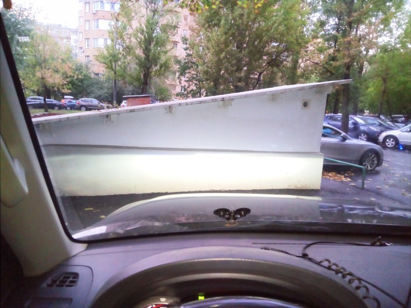

Сообщение FISHUNTER » 28 сен 2018, 18:28
Фото сделал 15 мин назад
Расстояние метров 5.
Ночью не поеду уже никуда сегодня.

biker
Сообщения: 166
Re: Чистка линз ближнего света.
Сообщение biker » 03 окт 2018, 16:14
На фото особо не понять ))
FISHUNTER
Сообщения: 32
Зарегистрирован: 08 сен 2016, 16:40
Сообщение FISHUNTER » 04 окт 2018, 09:12
Тогда на словах: "- Просто песня!" ))
