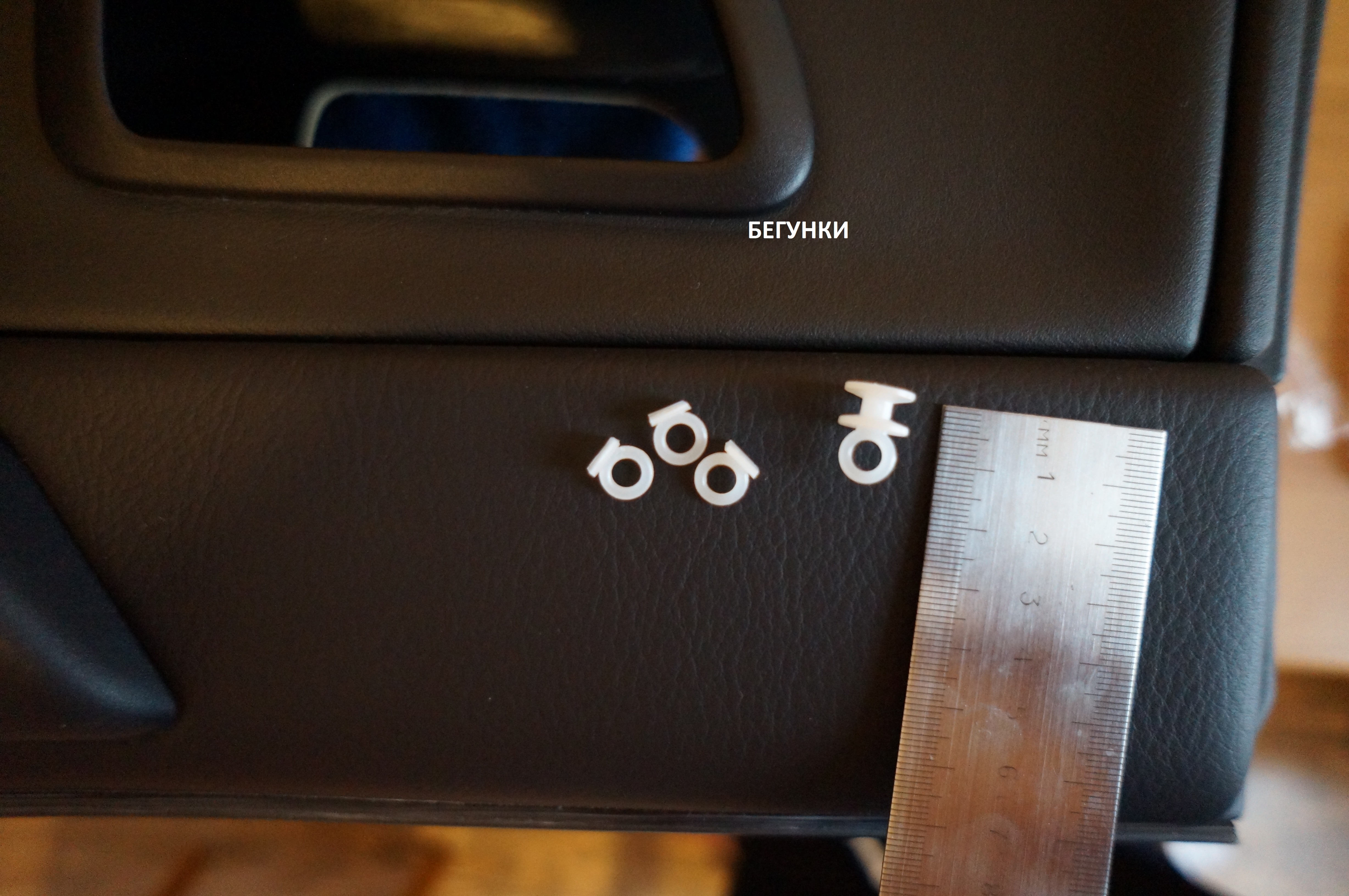

У них http://www.spezo-eng.ru/ можно купить комплектующие притом все профиль пластик 2.2 1600руб надо 7.06 метра 4 палки=6400
Бегунки 10руб штука =200шт 2000 и того 8400 +ткань 800руб метр 140 ш в общем дорого

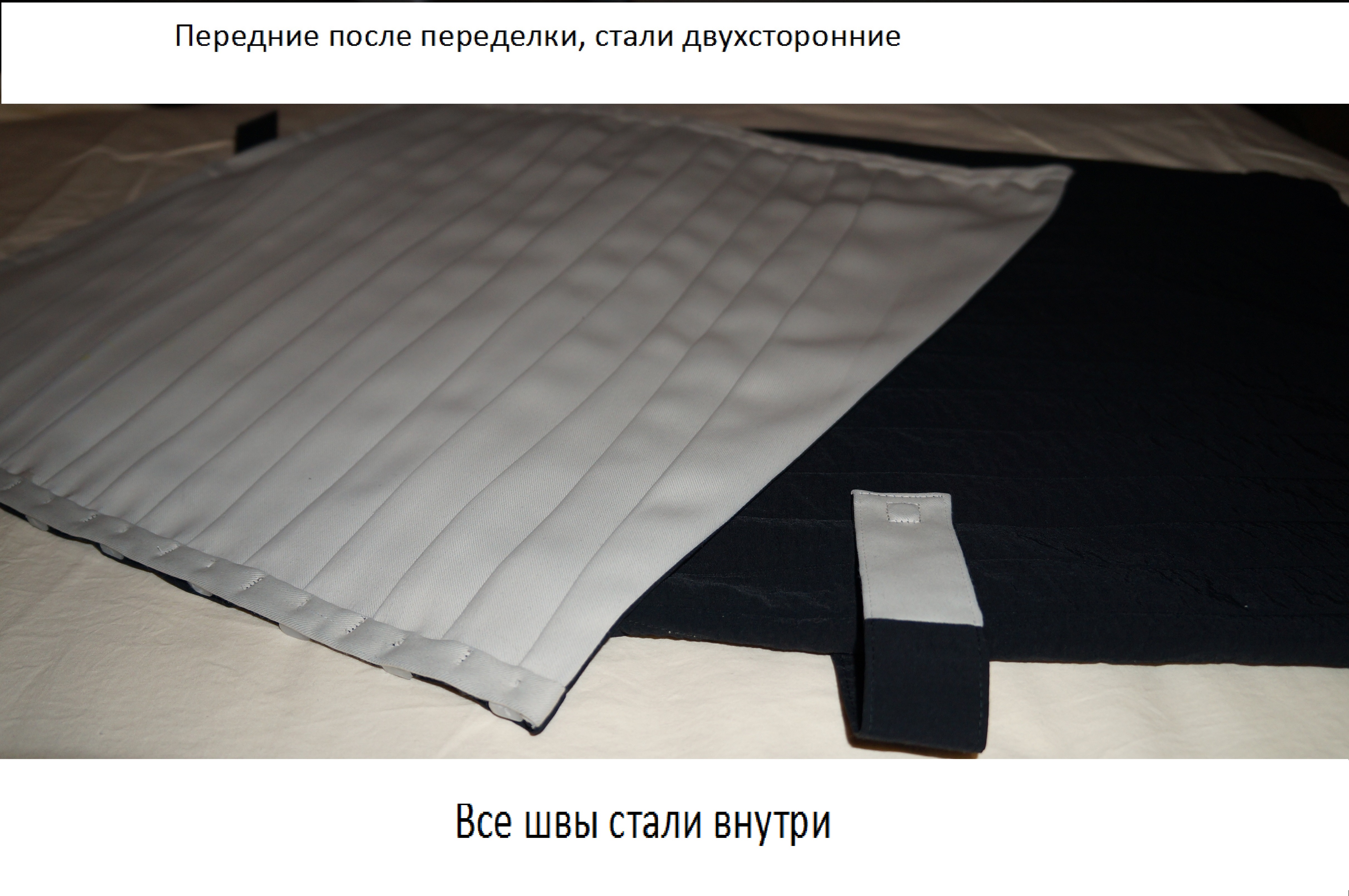

Я на данный момент сами шторки перешиваю (исправляю), поскольку при пошиве торопился и поэтому куча огрехов в плане самого пошива получилось

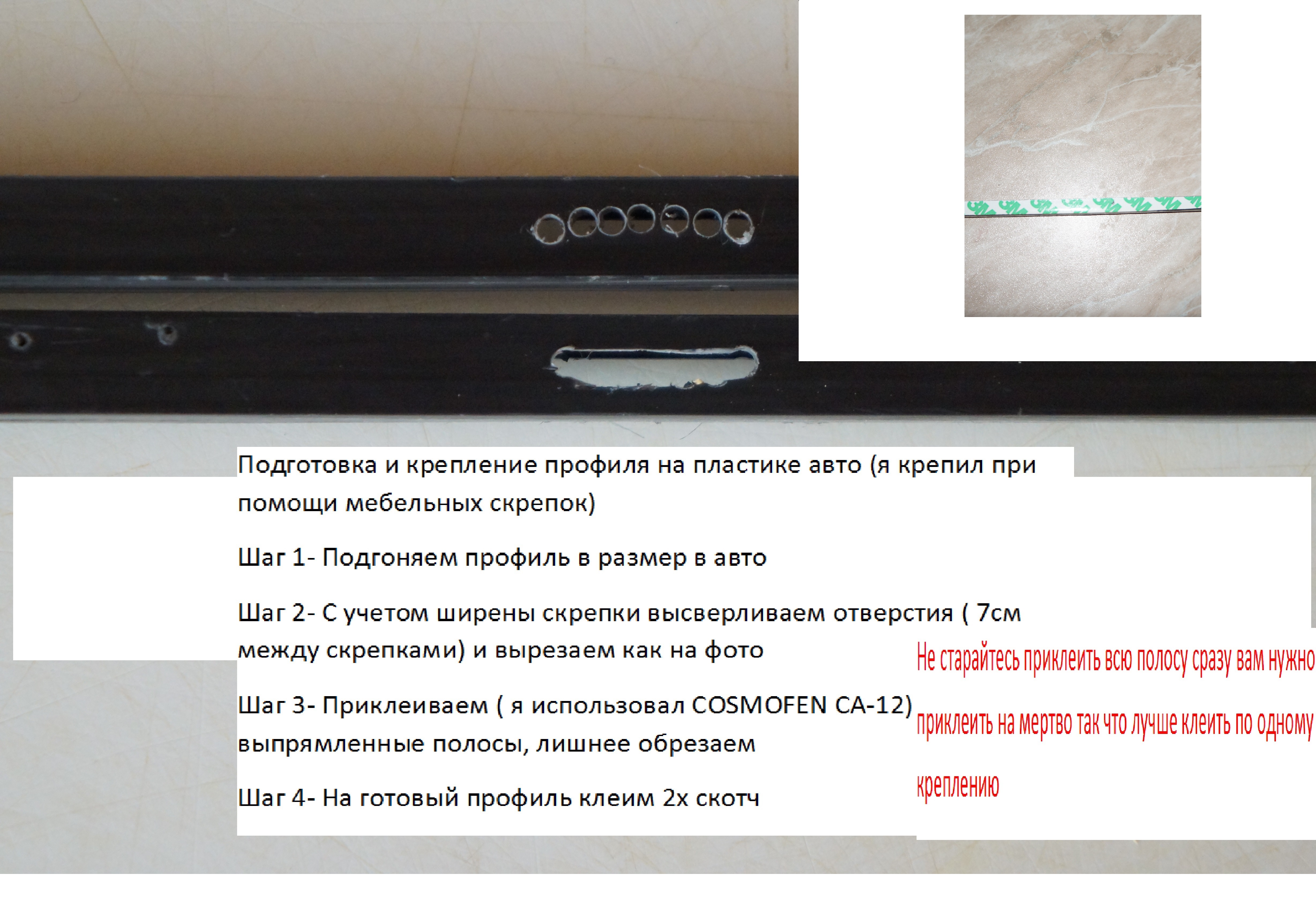

Машинка швейная и навок шитья надеюсь есть , поскольку подготовить профиль и бегунки это пол беды.
Основное это лекало и сам пошив штор в размер

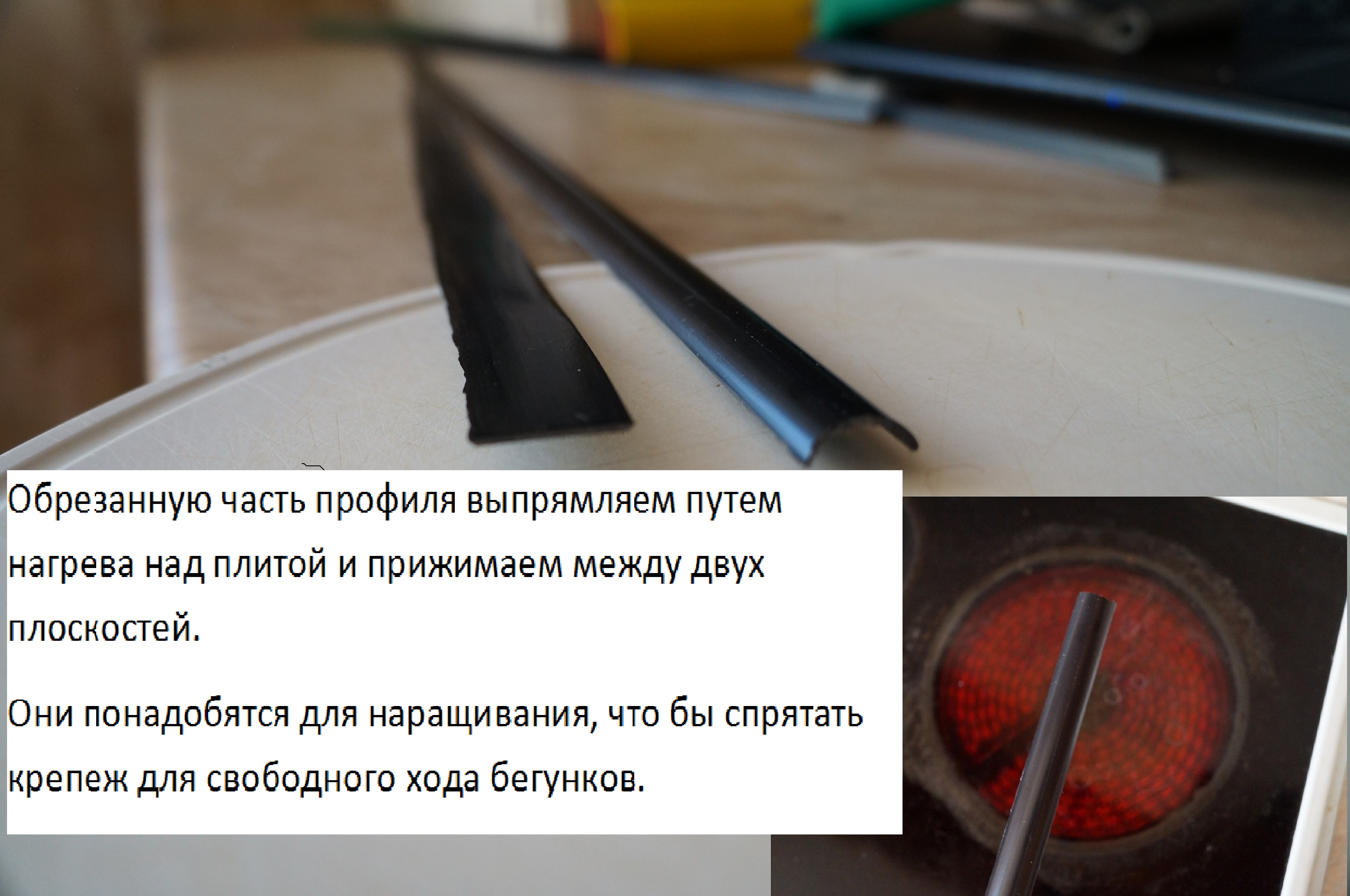

Вот часть фоток

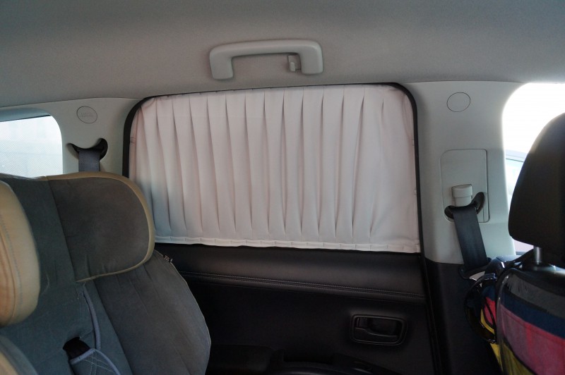

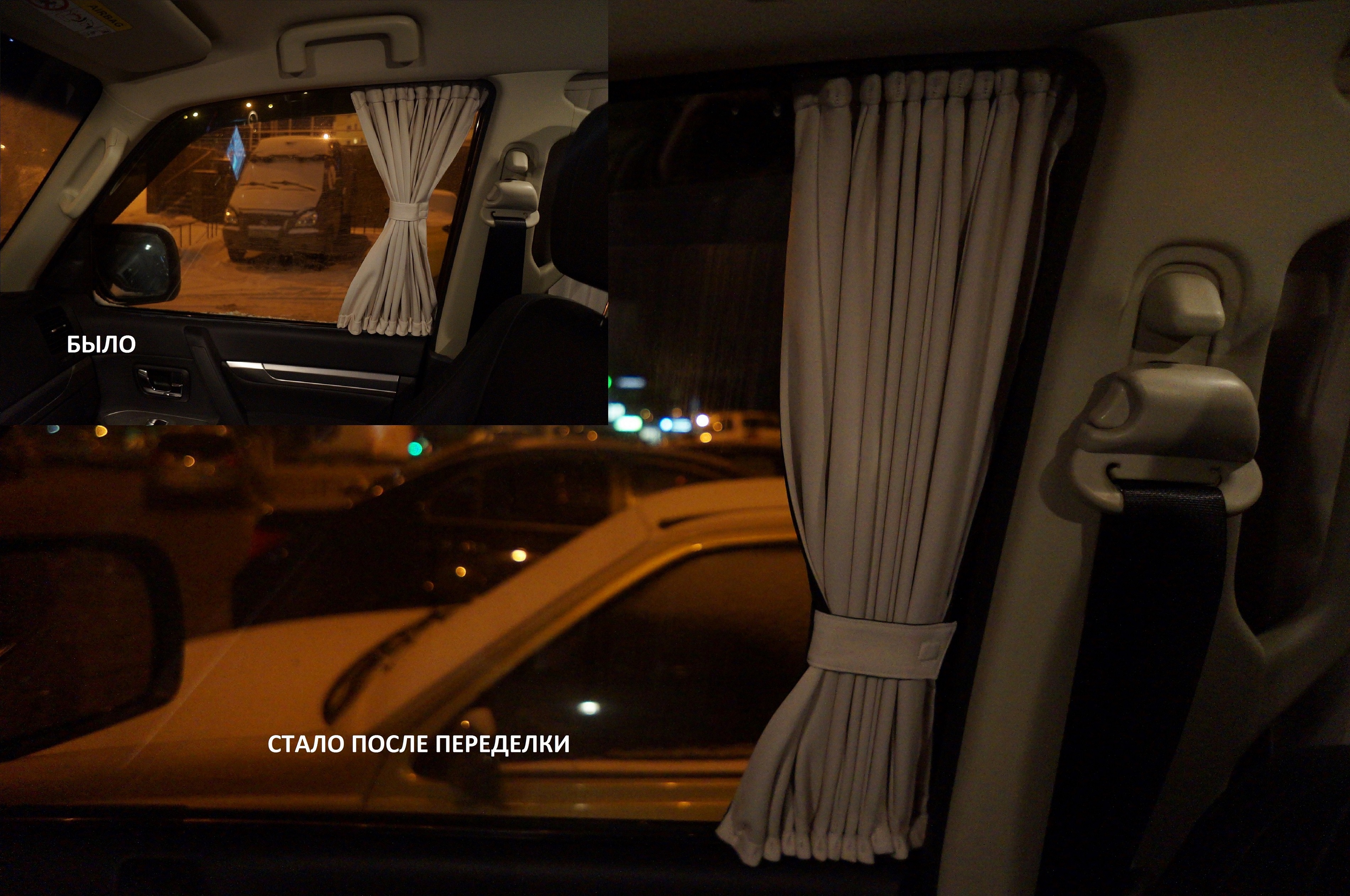

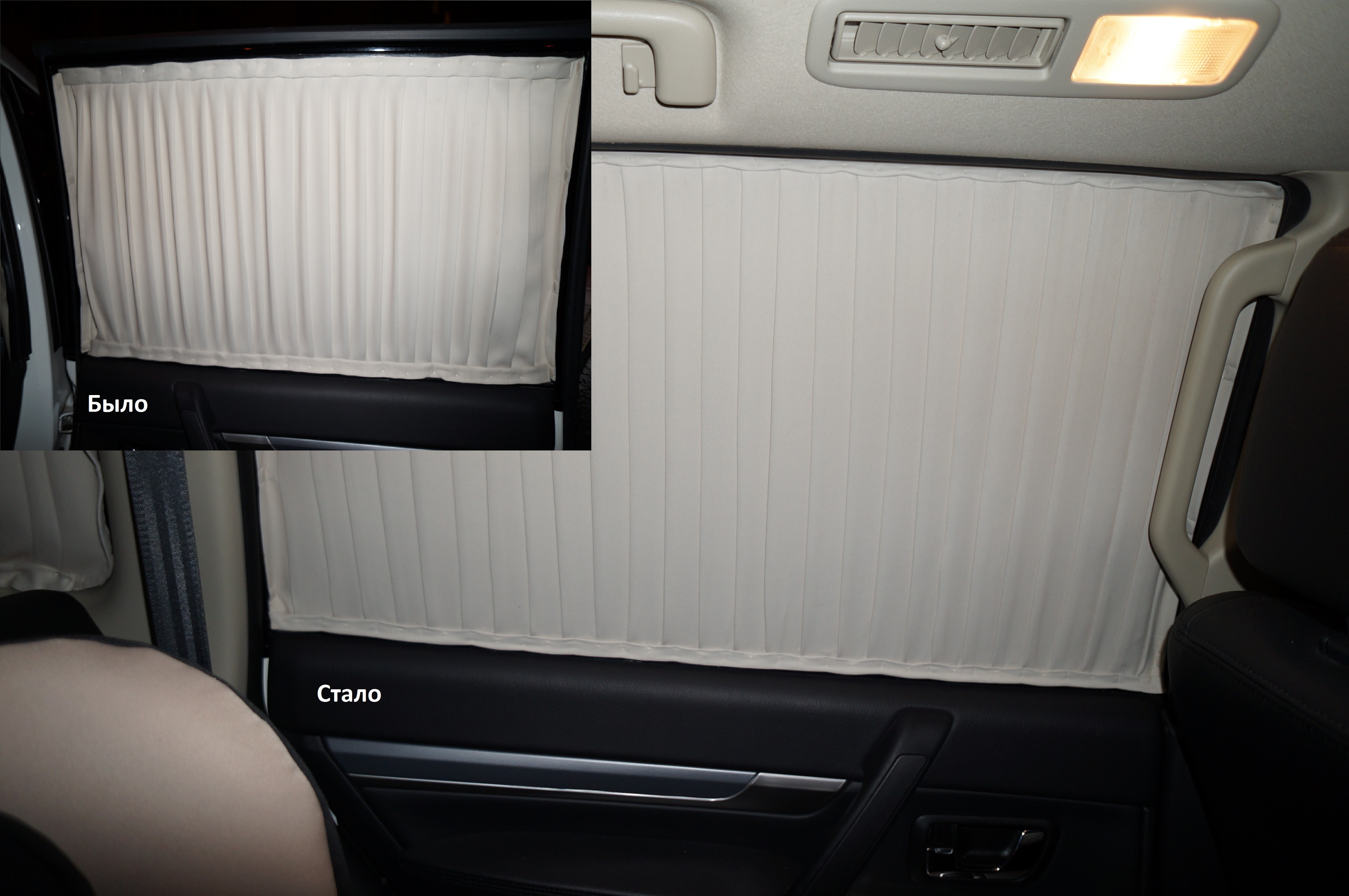

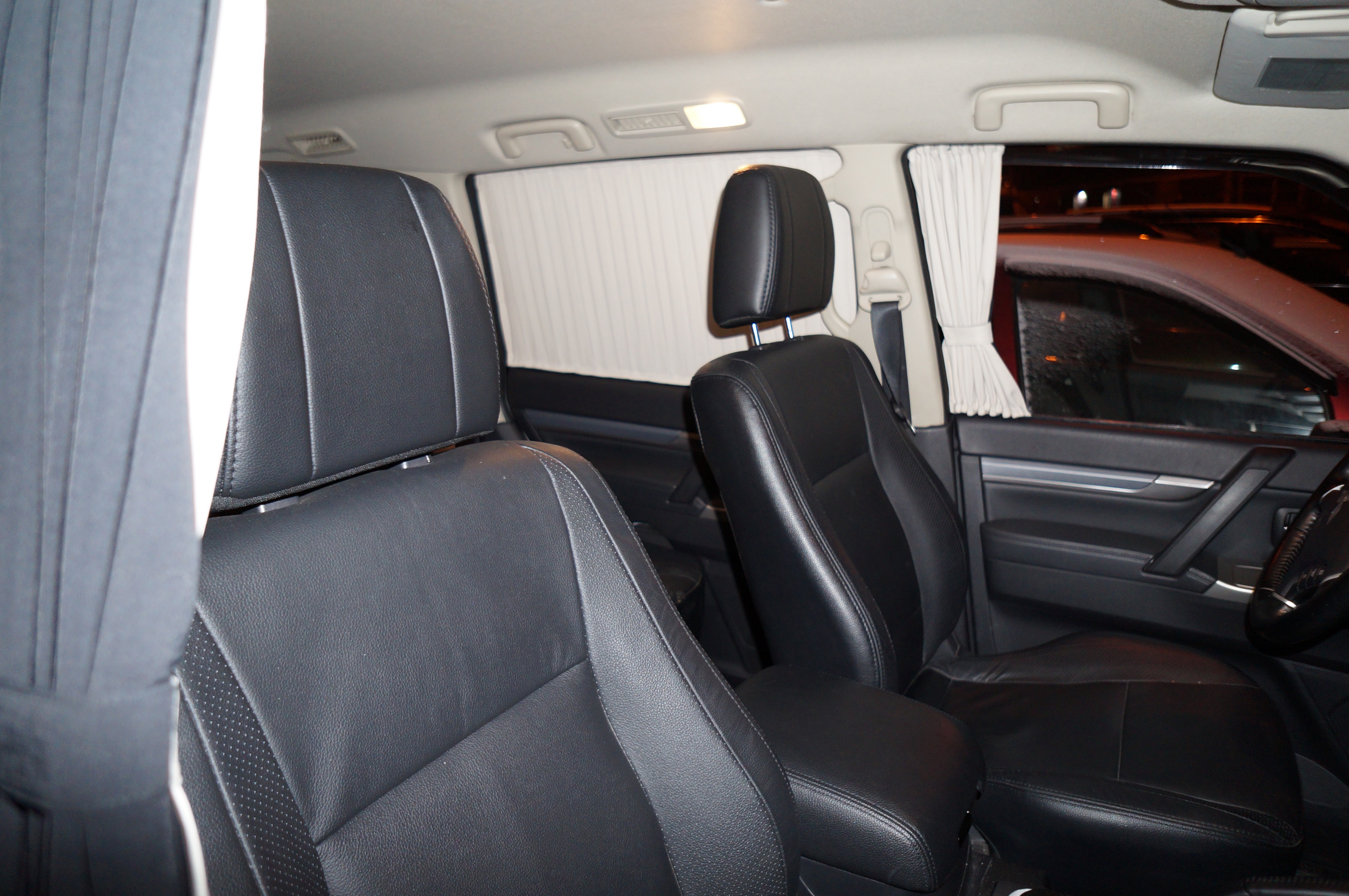

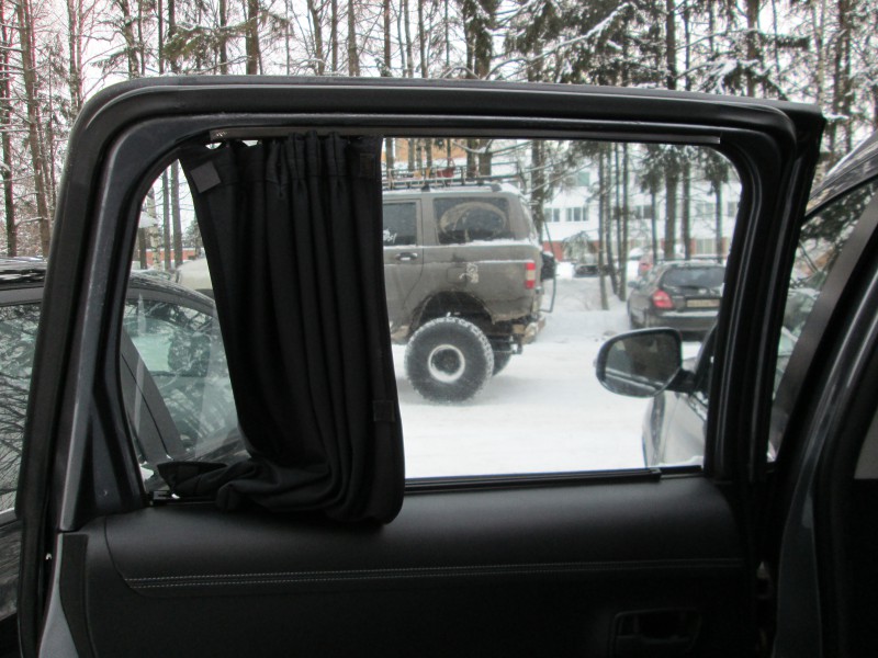

Передние после переделки
DSC02666 — копия.JPG (2.96 МБ) 20511 просмотров
DSC02659 — копия.JPG (2.56 МБ) 20511 просмотров

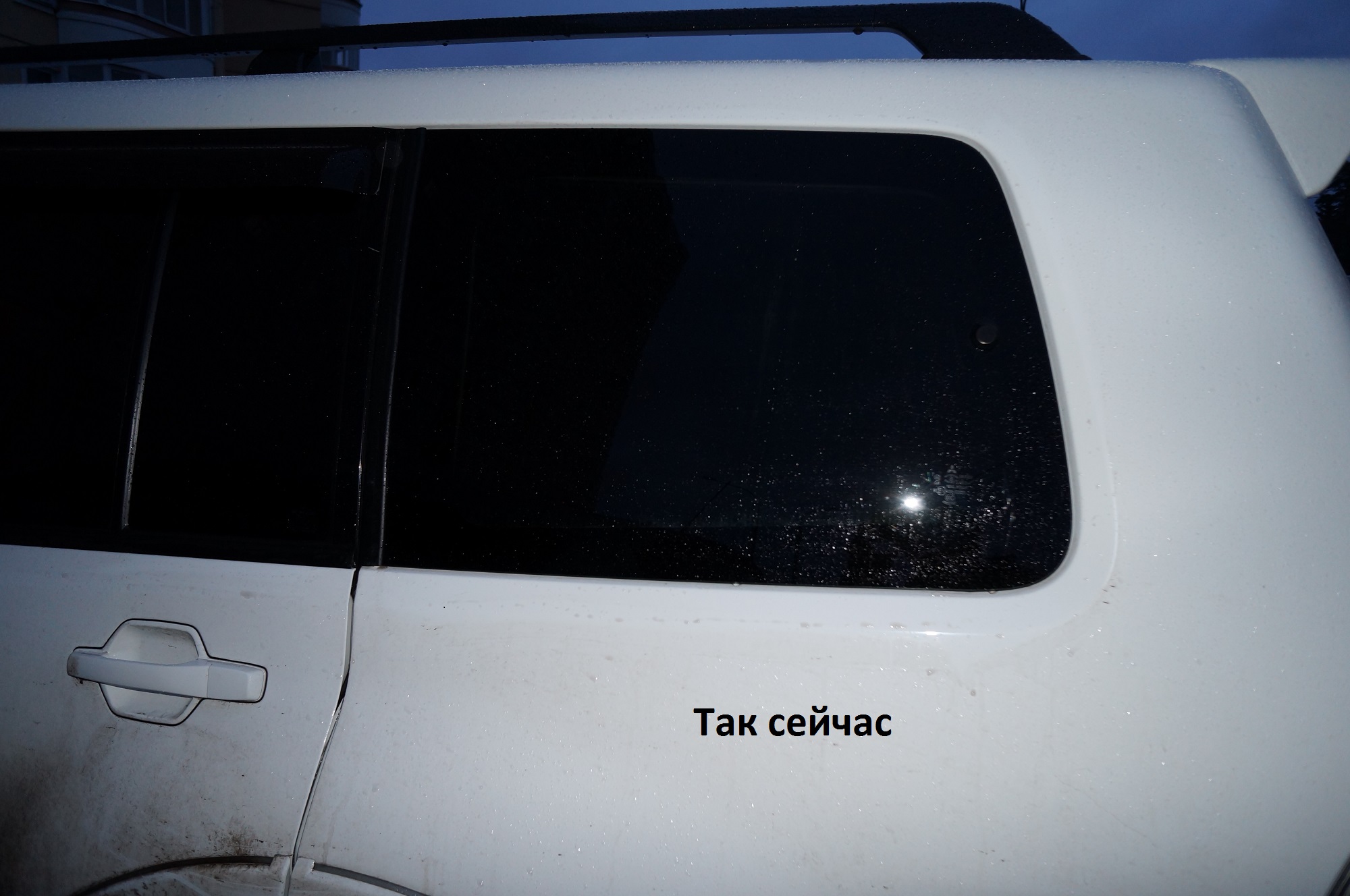

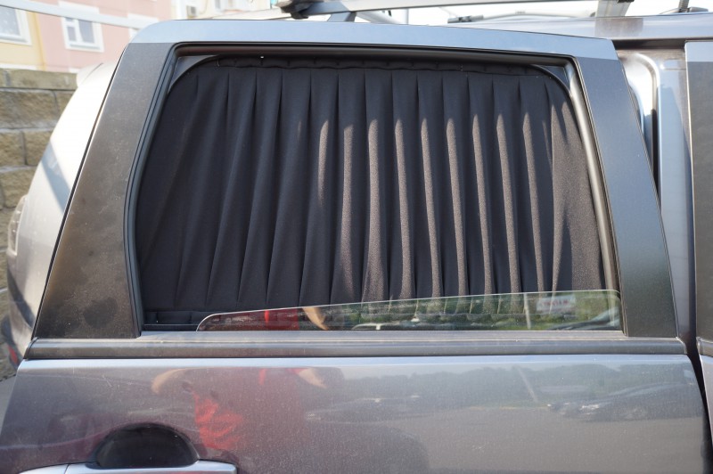

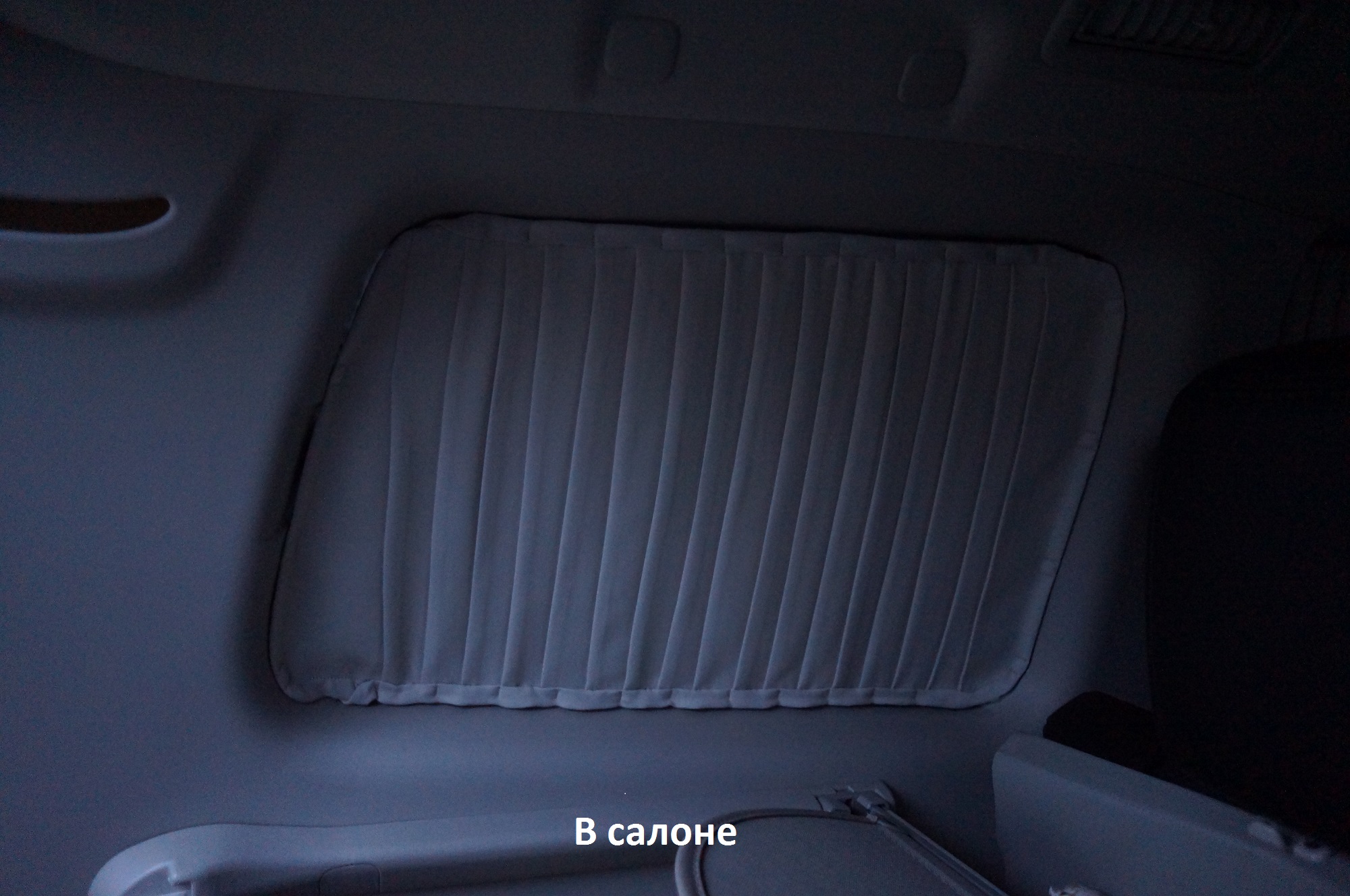

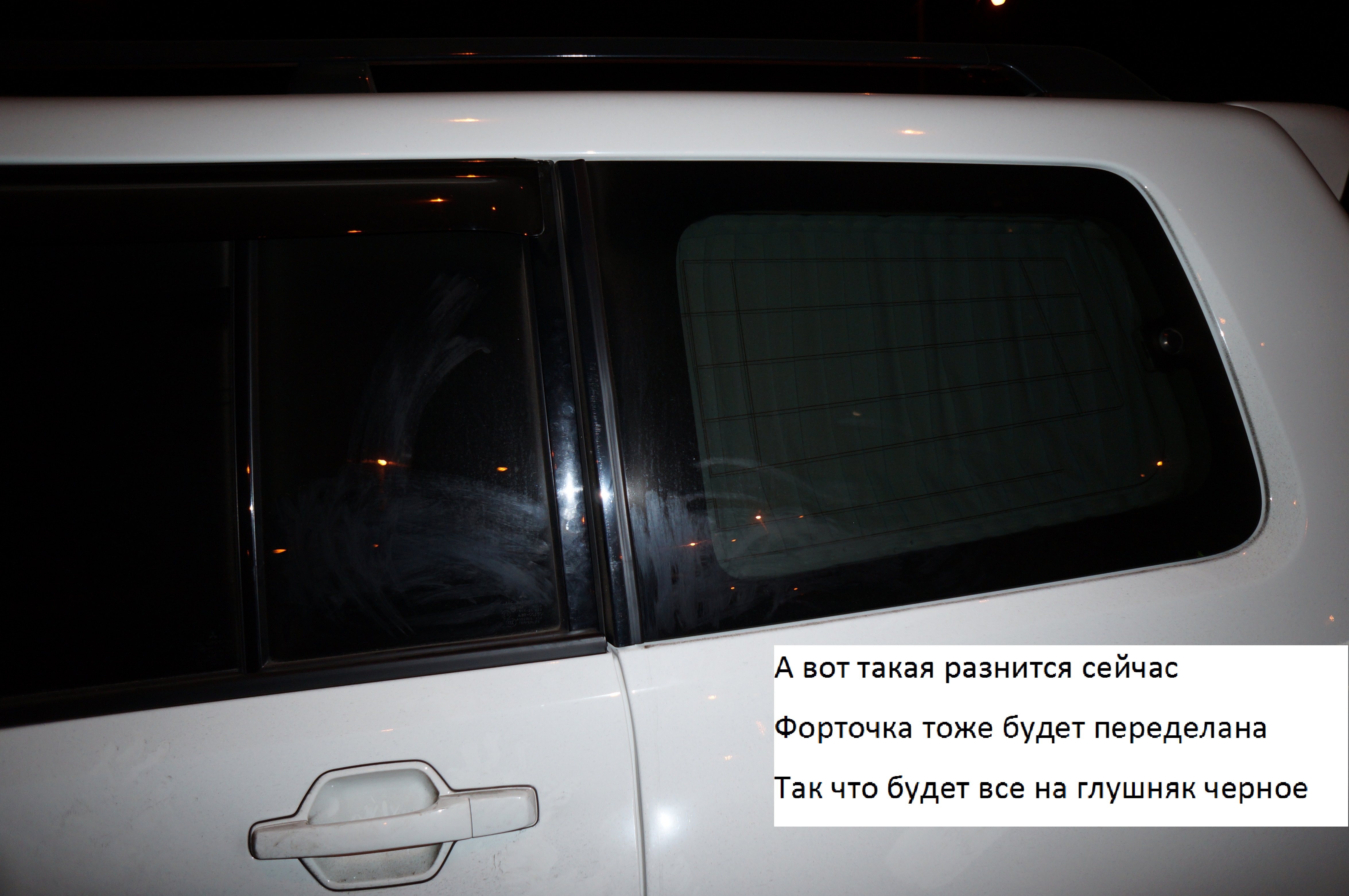

Задняя
Вид с улицы
DSC02637 — копия.JPG (2.14 МБ) 20506 просмотров

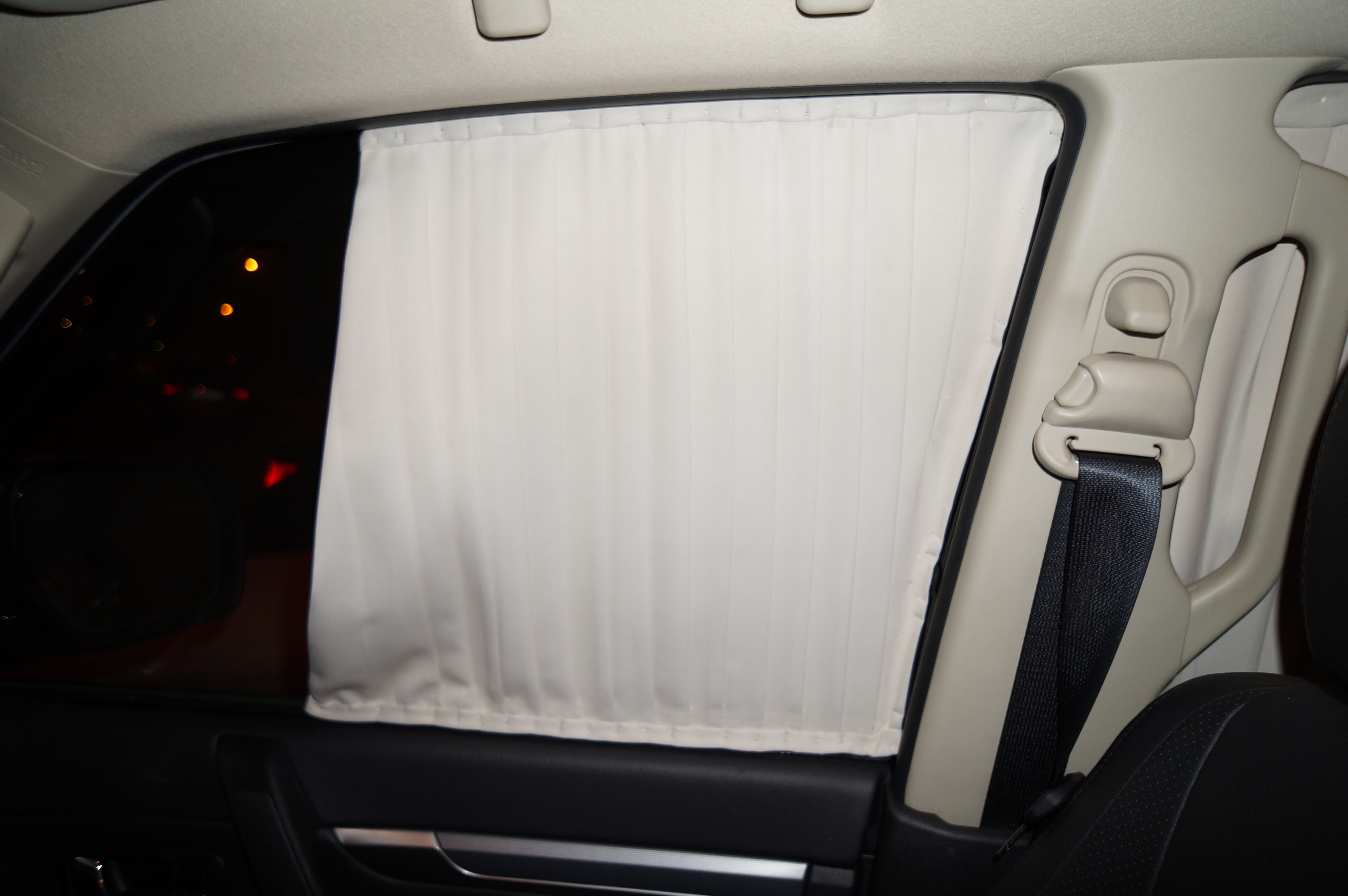

шторки
DSC02655 — копия.JPG (2.11 МБ) 20483 просмотра

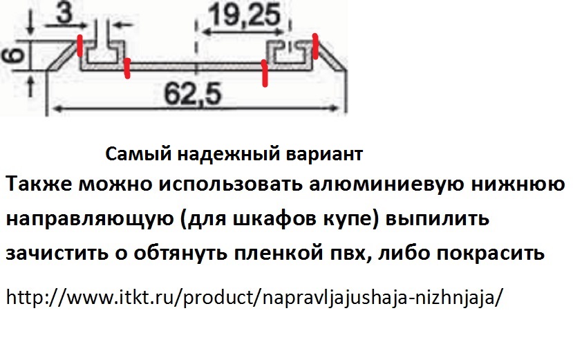

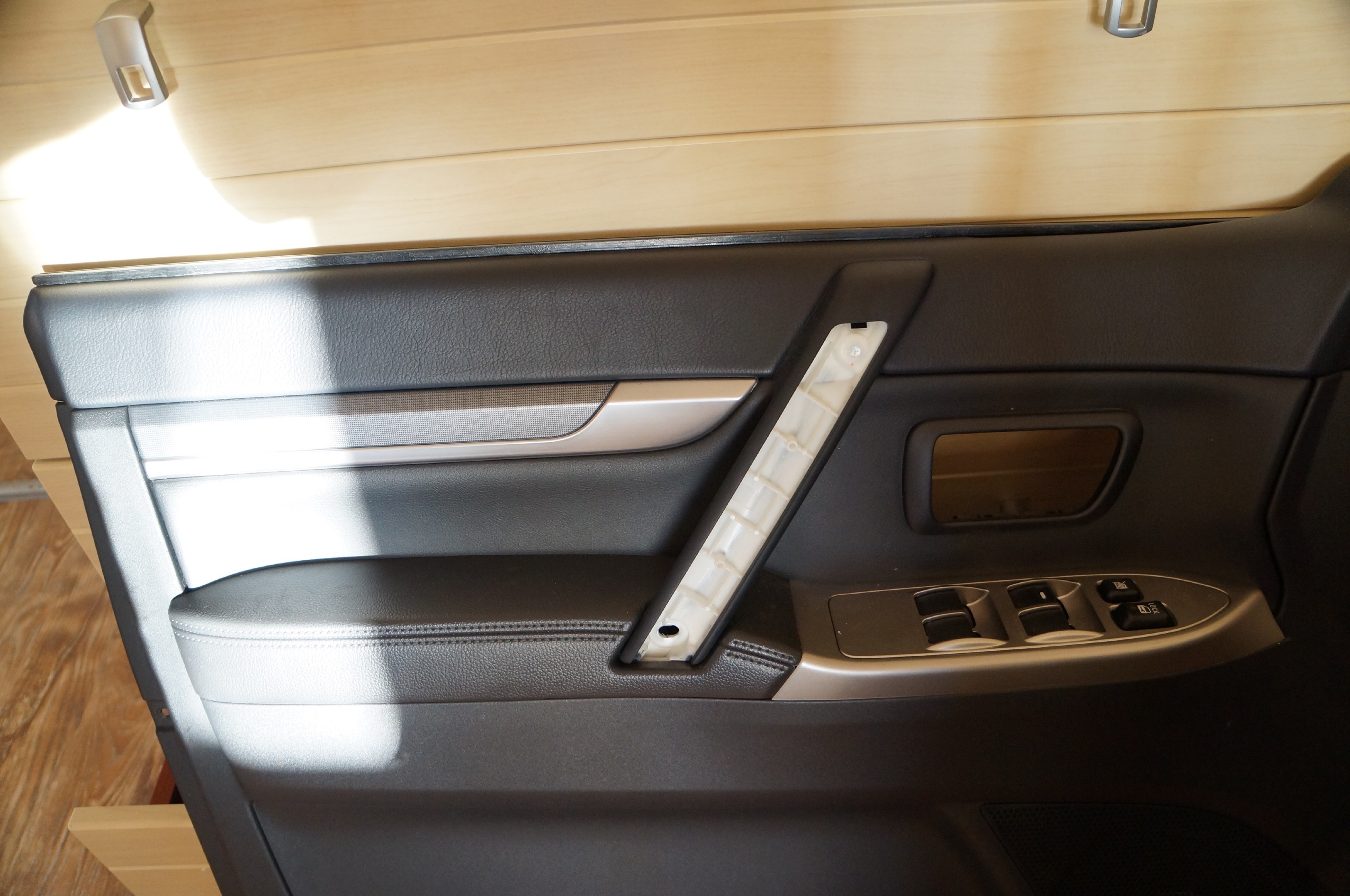

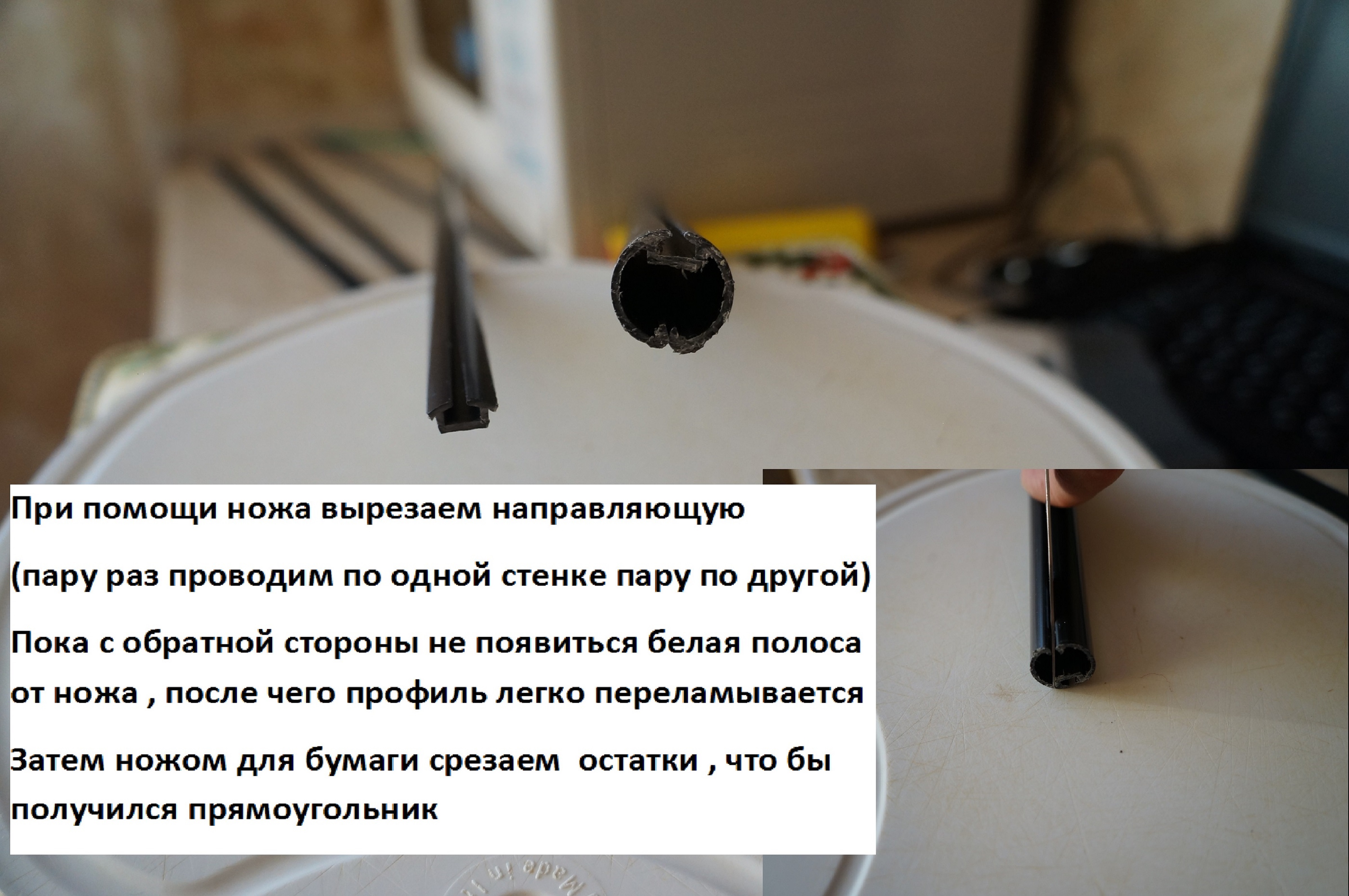

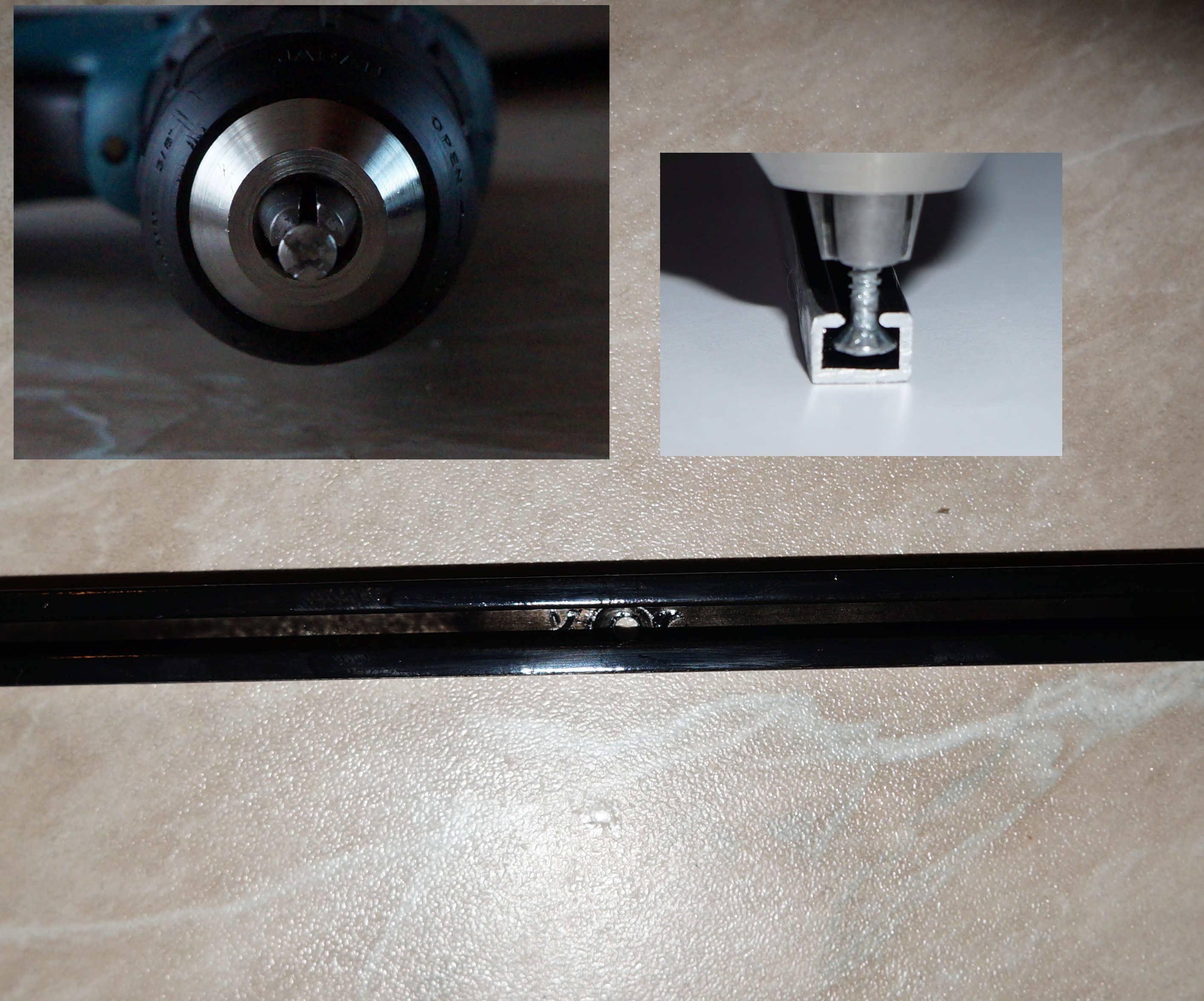

Если будете делать направляющие сами, то используйте лучше алюминиевую направляющую для шкафов купе, и согнуть ее руками по размеру не составляет труда.
Наращивать профиль тоже не надо, поскольку можно сделать патай под шляпки винтов и внутреннее расстояние больше для хода бегунков
Я у себя как раз меняю ставлю на двери алюминиевые профиля в пластиковом бегунки ходят свободно но все таки не достаточно на фото видно наглядно
GVA
Сообщения: 52
Re: Шторки в салон
Сообщение GVA » 20 янв 2015, 14:20
Для того что бы сделать патай подберите стальной винт нужного диаметра с выпуклой шляпкой под крест и продлить насечки на шляпке

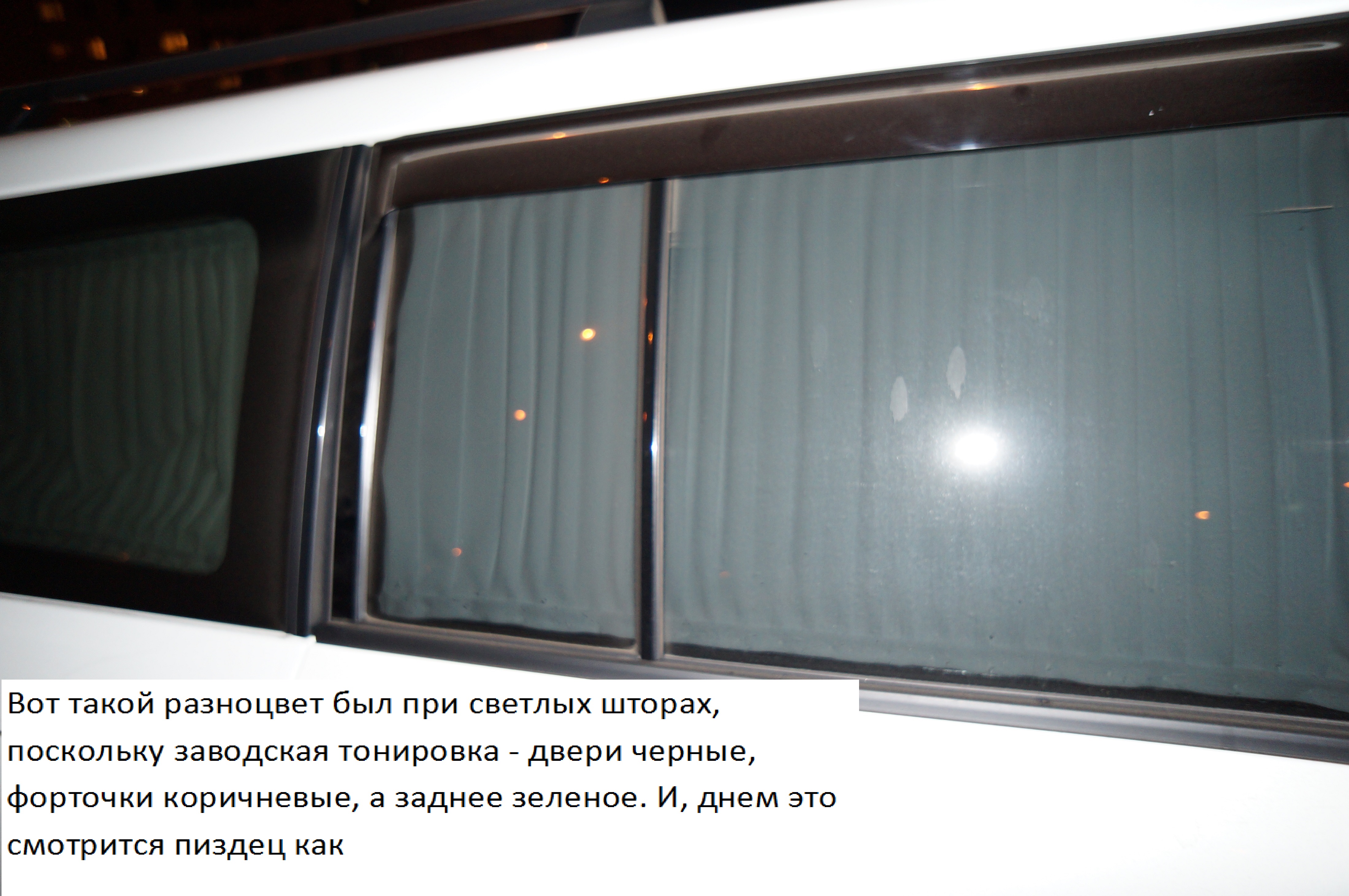

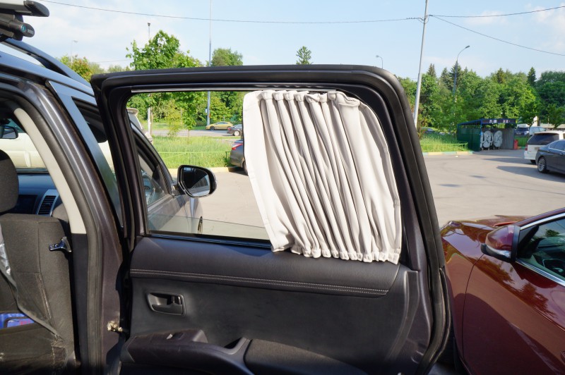

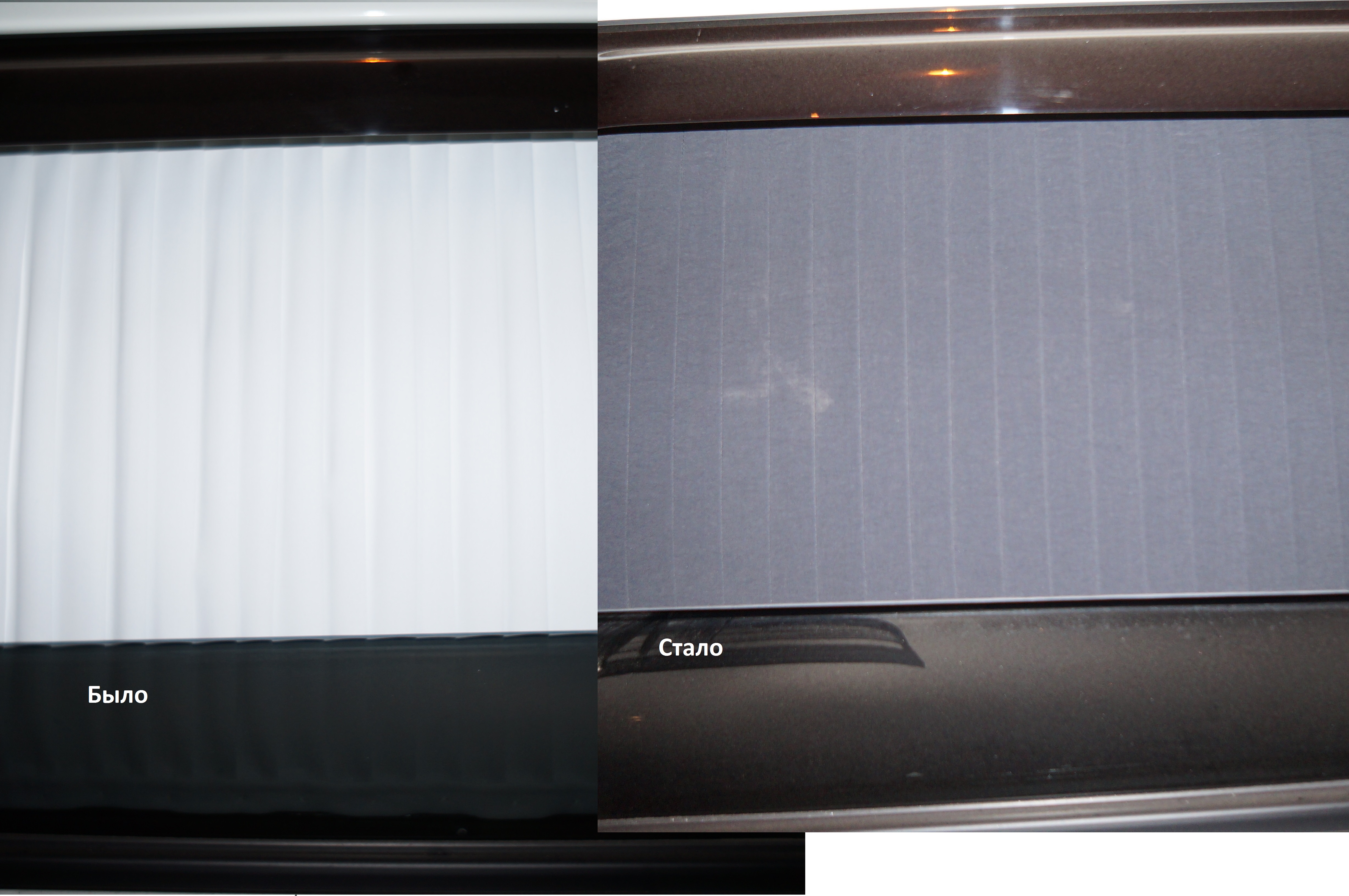

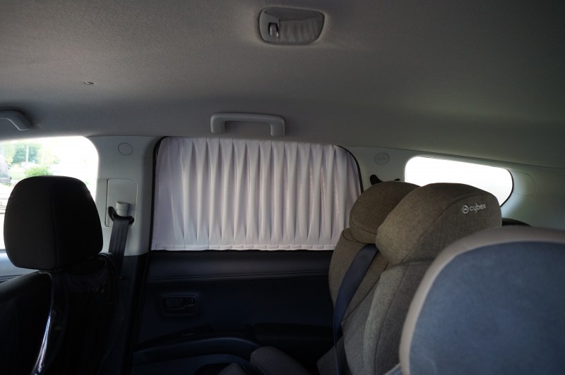

Шторки Outlander XL
Было
Двухцветные
Стало
Было
Стало
