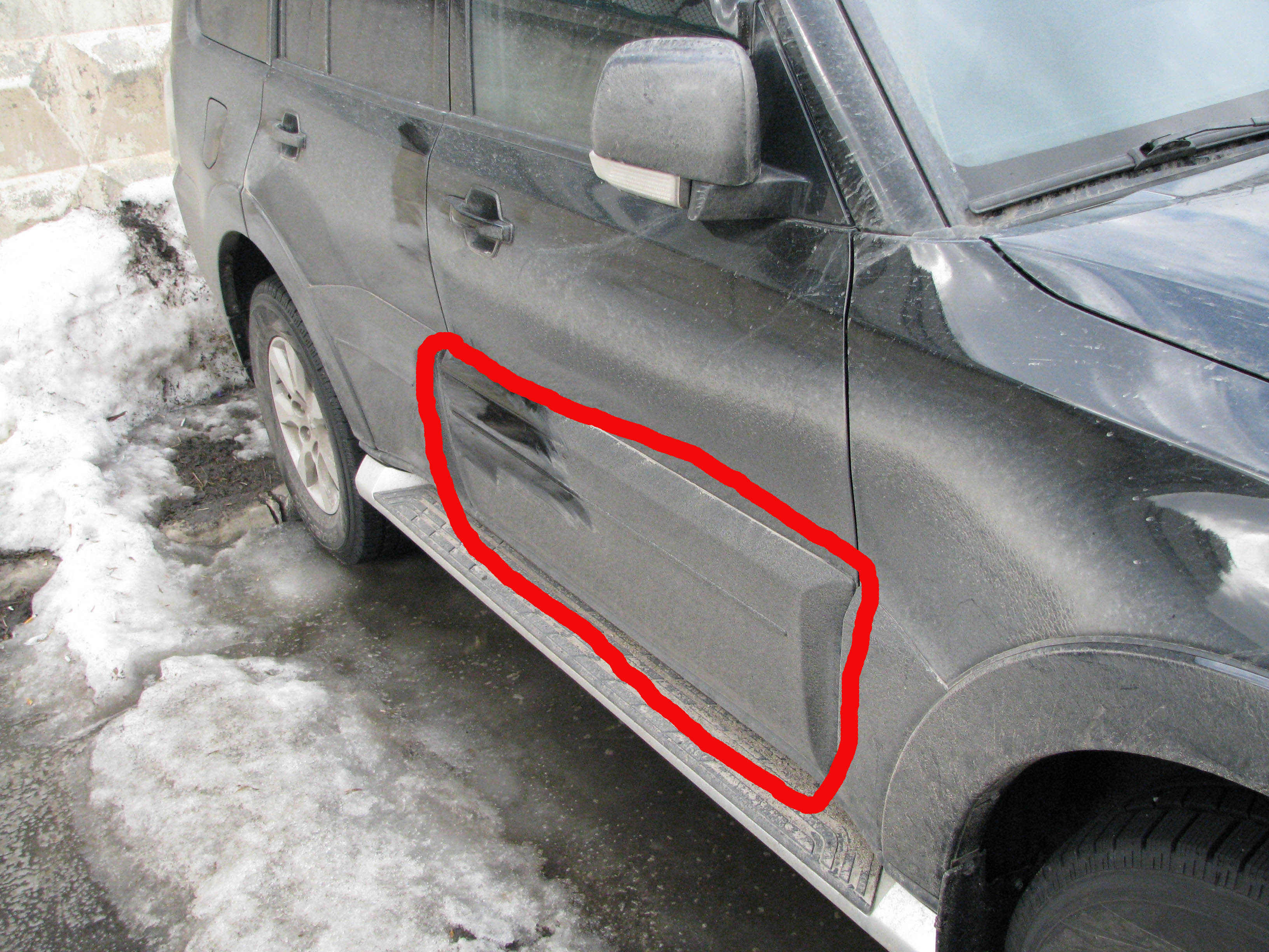

Всем привет! Друзья , подскажите можно ли снять с двери накладку пластиковую, а то покоцал её надобы покрасить, а дверь целиком не хотелось бы трогать.... фото прилагается!
- IMG_0404.jpg (959.48 КБ) 4928 просмотров

На паджеро не снимал, но исходя из опыта других машин более безболезненное снятие лучше сделать изнутри двери, т.е. снять обивку двери и изнутри выдавить аккуратно пистоны а потом их вытащить из молдинга, вставлять в обратном порядке. На 110% не уверен по паджеро, но на трех разных машинах этот способ был самым удачным, т.к. пистонов в запасе обычно не бывает а они имеют свойство ломаться.

Снимается, только там кроме клипс по периметру накладки двухсторонний скотч.

Всё выше уже написали...Только скотч двухсторонний нужен очень хороший, а то через некоторое время он если отклеится, то будет заметно, хоть она и будет ещё и на пистонах держаться.
