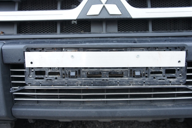

Наблюдая несколько раз как отлетают на автомобилях номера с передних бамперов вместе с подномерными рамками при преодолении бродов (а в частности у самого чуть не оторвалась при очередной встрече одноклубников при выезде на покатушки) решил усилить этот элемент.
Конечно, многие могут сказать, что продаются готовые решения в виде металлических подномерных рамок, но была задача оставить имеющуюся пластиковую.
В строительном магазине была куплена алюминиевая полоса, просверлены отверстия крепления рамки к бамперу и непосредственно номера через пластину к рамке и установлено на место.
Вот так вышло.
web DSC08690.JPG (144.7 КБ) 8908 просмотров
Держится крепко. Пока не испытывал, но конструкция стала намного надёжнее.
Всем удачи на дорогах!

прикольно,тока вот через родные дырки номера там не получается слразу прикрутить? я просто не в курсе

Я сделал по другому , номер прикрутил длинными саморезами через рамку в бампер, а в саму рамку номера вкрутил штук десять маленьких саморезов:)

jj-15 писал(а):Я сделал по другому , номер прикрутил длинными саморезами через рамку в бампер
так я об этом же,зачем там еще что то колхозить?

Сообщение jj-15 » 19 сен 2012, 00:06
считаю, что так проще, как я сделал.

Сообщение Pezo » 19 сен 2012, 00:12
так я и не про тебя ,а про автора,это ж че та искать,сверлить ,вымерять,а эффект не лучше :?

Ребята. В бампер? Саморезы? Это разве не колхоз? Есть для этого штатные отверстия.
Меня удивляет то, что таким способом (саморезами в бапер) крепят рамки в салонах при продаже авто. Это просто как гвоздь в капот вогнать.

Terr писал(а):Ребята. В бампер? Саморезы? Это разве не колхоз? Есть для этого штатные отверстия.
колхоз, не колхоз, без разницы:))) мне так было проще. Но номер оторвать можно только с передним бампером вместе:))

Да мне то впрочем тоже всё равно - колхоз это или нет. Главное что стало надёжнее, да и во внешнем виде ничего не поменялось).
