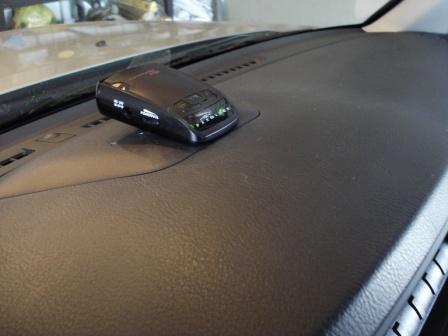

Скажите коллеги, мона как нить не ломая отковырять лючок на торпеде
(т.е. я как понимаю в некоторых комплектациях там стоит динамик),
Хотелось бы там прокинуть проводку для радара.
Прикупил вот такой http://www.skbc.ru/product/radar-detekt ... er-rx-95u/
http://www.anti-radars.ru/video/radars.php
Прикольный, понравился!

Я открывал. Не вижу проблемы. Просто ножичком поддел в щель и всковырнул она и вылезла. Там эта хрень на двух шпингалетах держится. Неужели по такому пустяку еще и фоторепортаж делать!?

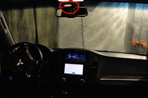

Зачем чего-то ломать?Я под потолок детектор установил,тем самым увеличив угол и дальность.Да и в глаза не бросается.

Там по бокам две клипсы и все. Просто поддеть ножичком, под ножик можно тряпочку чтоб пластик не пошкрябать и не большое усилие потом пальцами подхватить и перпендикулярно вверх... Все.

У меня там стояла писюшка из прозрачного пластика похожая на лампочку. Я когда снял лючок, то увидел, что там пусто и это действительно - писюшка без каких-либо функций. Я туда тоже мыслил поставить антирадар, но пока с антирадаром я передумал. Там есть место.

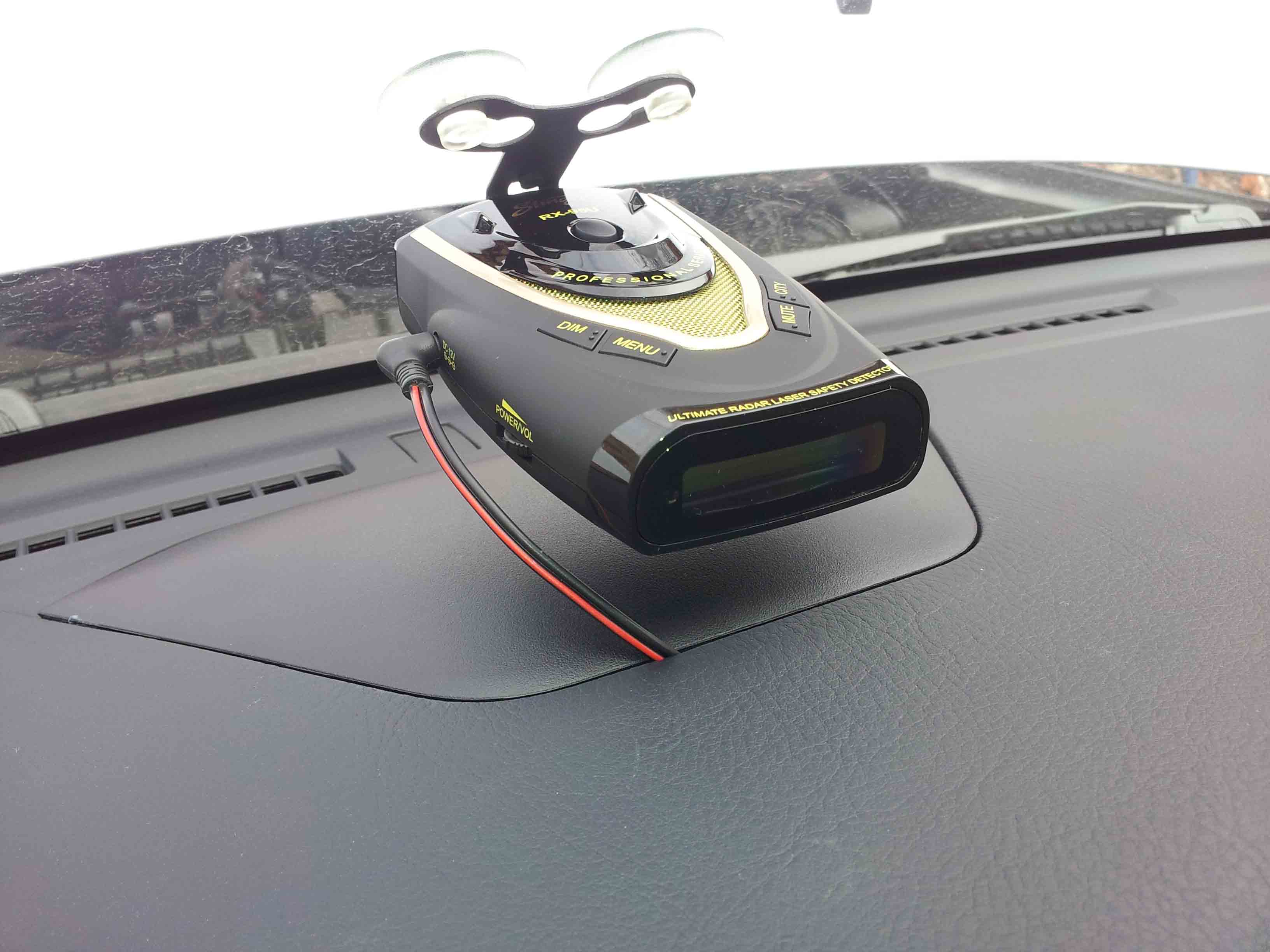

Вот, проложил седня проводку для антирадара, мну понравилось,
второй конец, воткнул в прикуриватель, можно запитать напрямую,
это уж на любителя!

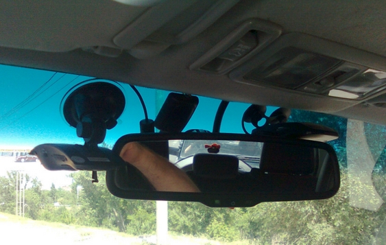

Вот так я решил проблему с установкой видеорега и радар-детектора. Запитал оба прибора от потолочного плафона.
