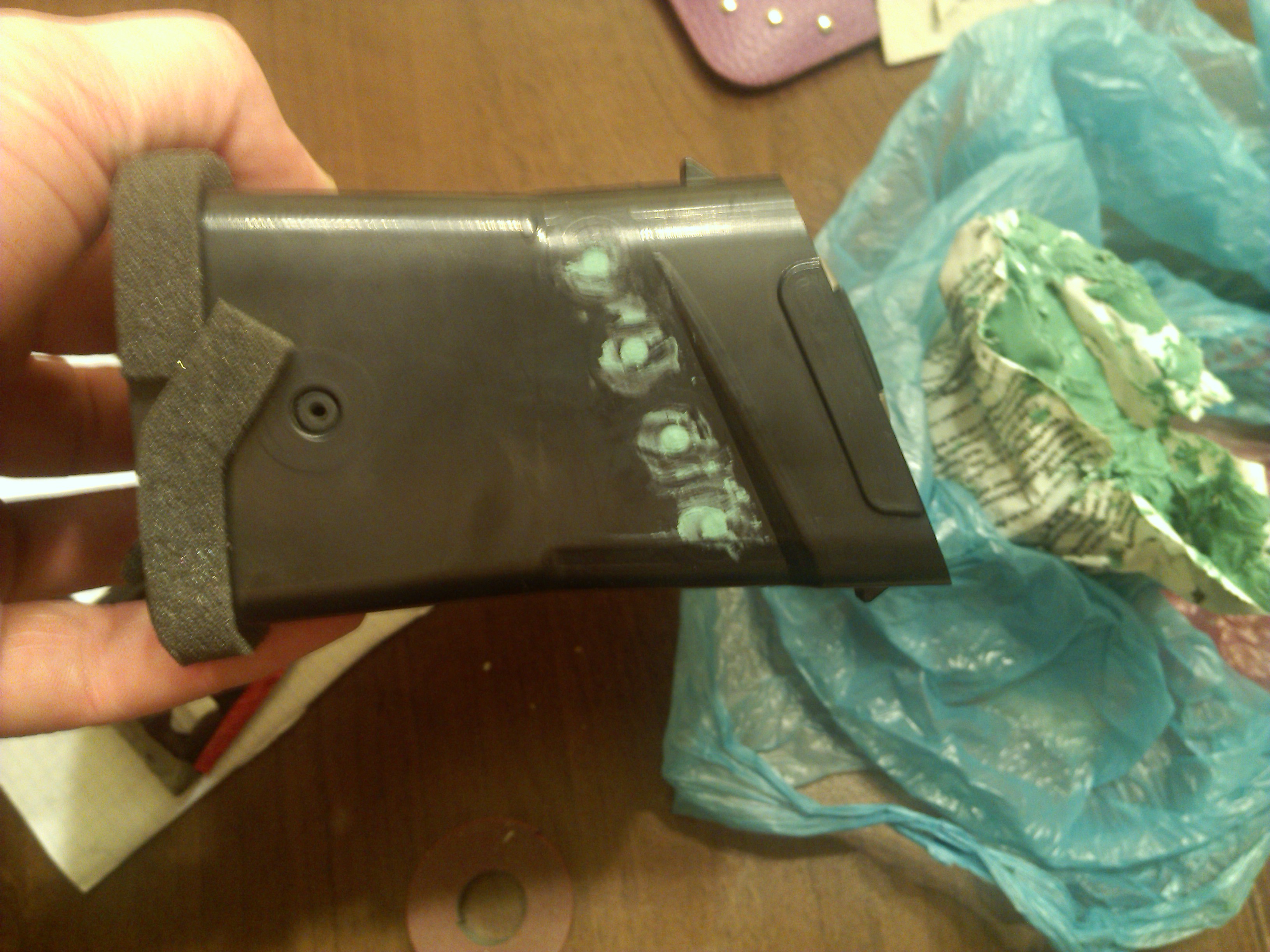

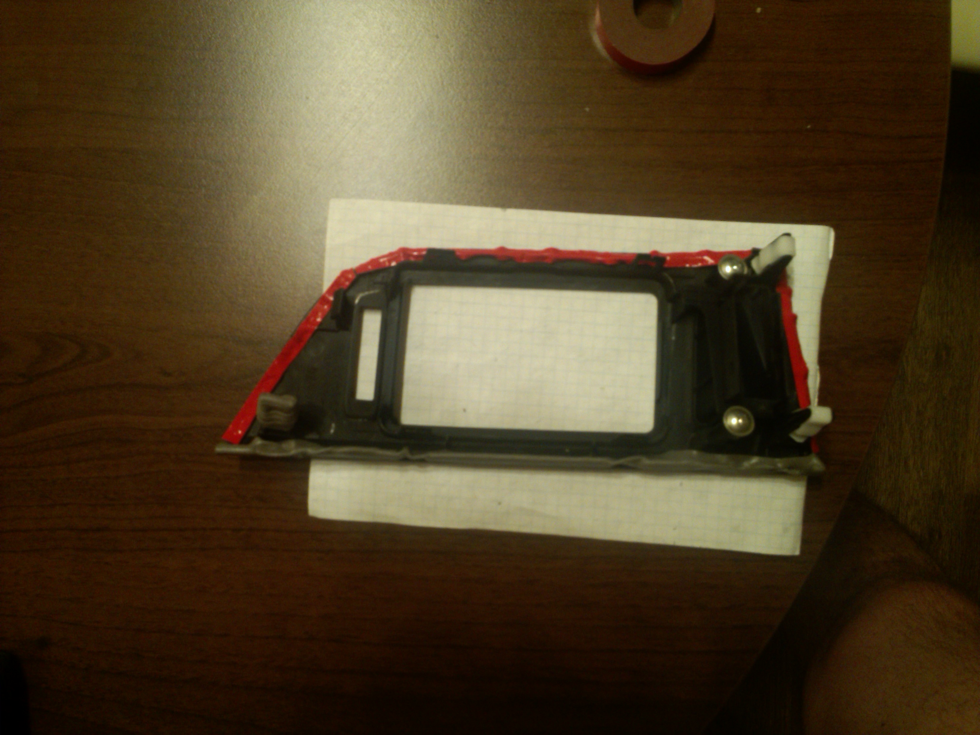

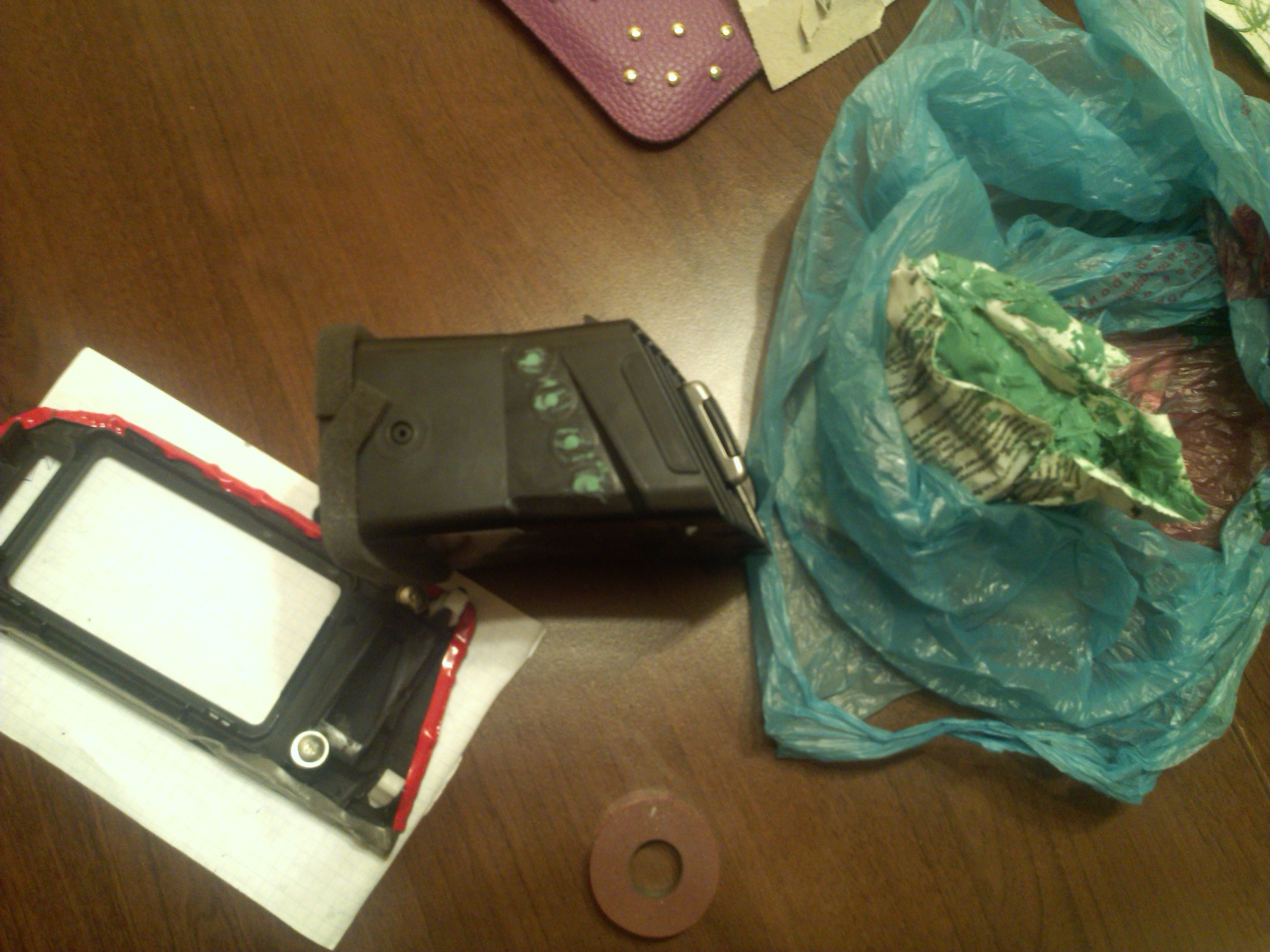

Да уж стукачки тут кругом. У меня например стучит но в передней стойке с водительской стороны и тоже то нет, а то ну прям выводит из себя, достаёт уже наверное с недели две. Если кто разобрался что у кого стучит рад буду ответам.
Кстати говоря, я промазал свои решётки воздуховодов, а то ну замучали просто дребезжать как у ваза и хуже. Промазал смазкой, мне её любезно дали на полигоне испытательном. Похожа на пластелин, но для промышленной герметизации трубопроводов используется. Просто набил ей так сказать места в которые входят штырьки этих решёточек, требуется совсем совсем капелька и звук исчез, ну заодно и рамки этих воздуховодов проклеил скотчем двухсторонним и они при нажатии перестали скрипеть.
И фото чтоб всё стало предельно понятно.
