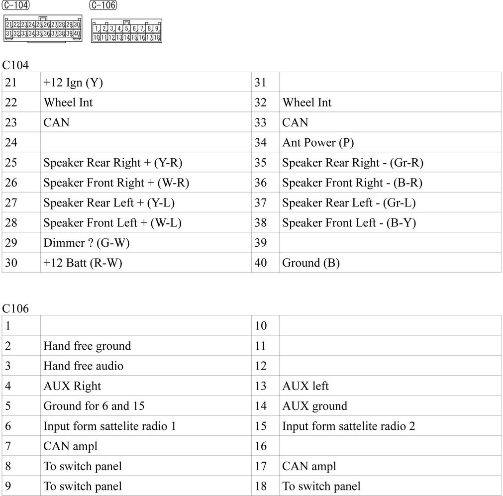

Не уж то и в самом деле никак нельзя подключить aux?
Вот, на просторах форума нашел даже распиновку разъемов.
На разъеме С106 контакты "4" и "13" это не то?
Если к ним попробовать подсоединить стандартный разъем aux (мама)
Не бейте сильно, не силен я в этом)

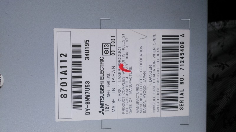

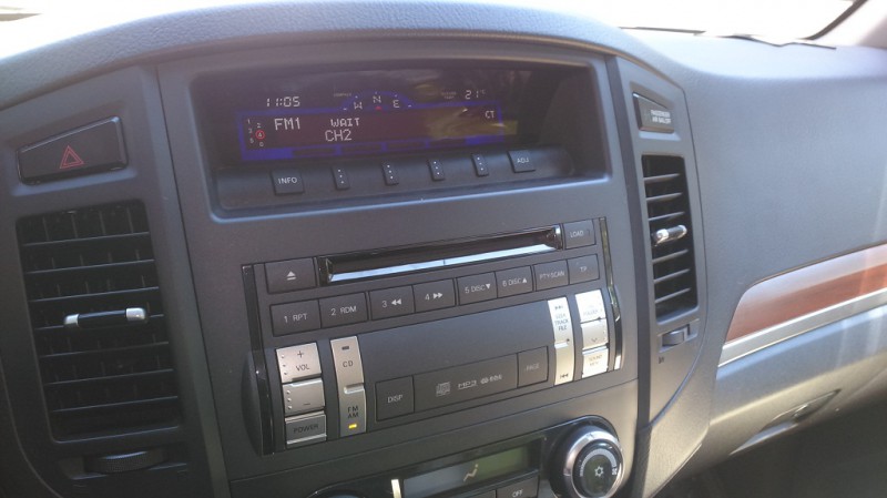

Штатная магнитола с CD-чейнджером на 6 дисков

Re: Штатная магнитола с CD-чейнджером на 6 дисков
День добрый.
Порыл интернет и нашел ответ на нашем ФОРУМЕ!)
Уважаемый BART описал весь процесс еще в 2011.
Вот с фото как добраться до входа: viewtopic.php?f=6&t=2370&start=40
