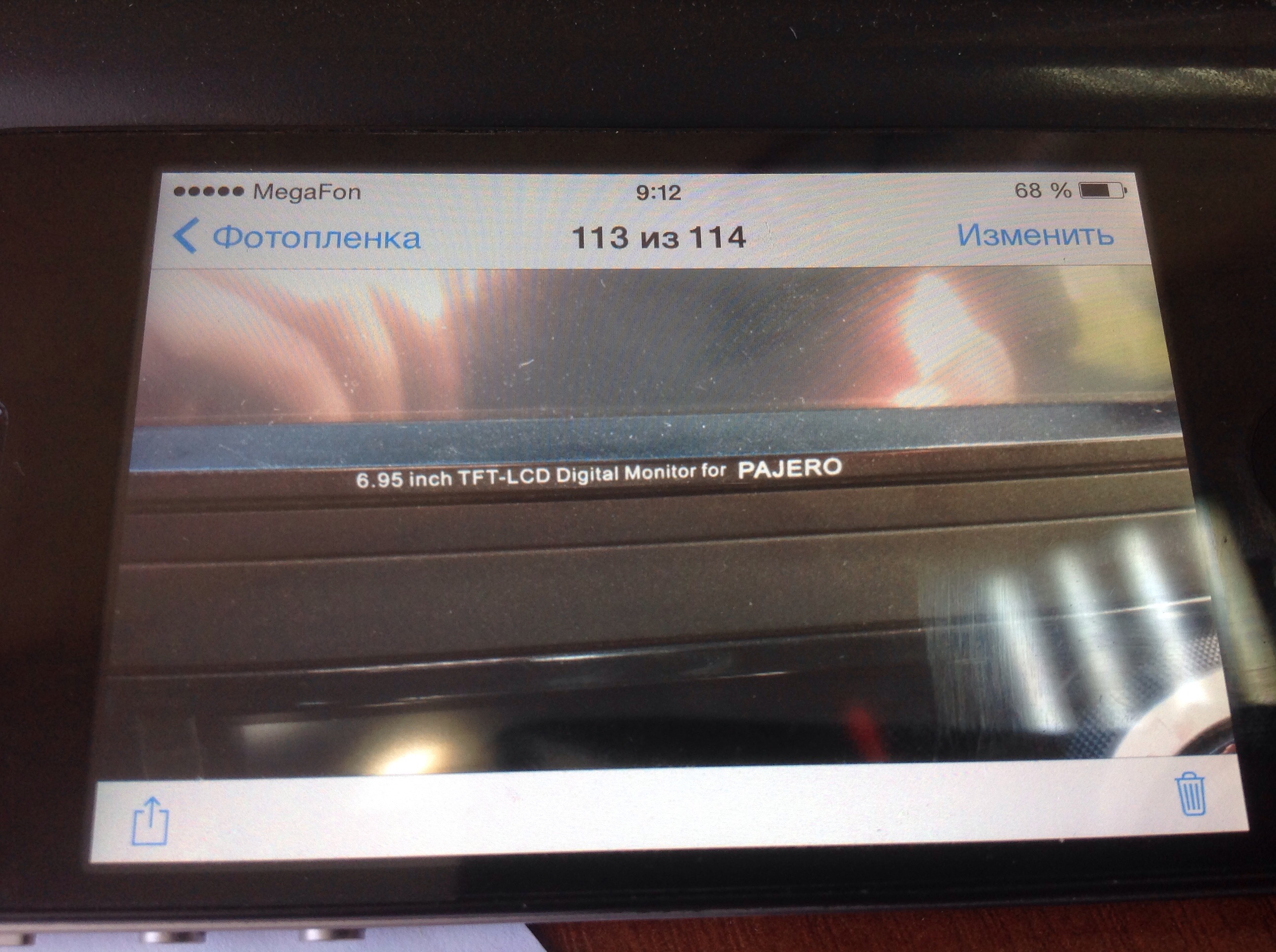

Вот название

777ryazanov писал(а):Вот название
Забыл написать что пишет нет сигнала

Голова такая же как на фото, попробуй другую рабочую камеру.
