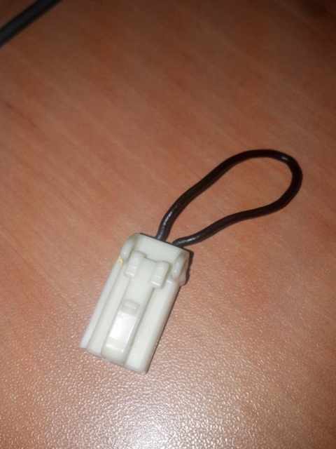

Сообщение komaroff » 31 окт 2012, 03:41
примерно над педалью газа , ищите в районе рулевой колонки
как заглянете снизу - сразу увидите
удалите из разъему штуку как на фото

получилось обнаружить злодейскую перемычку?
