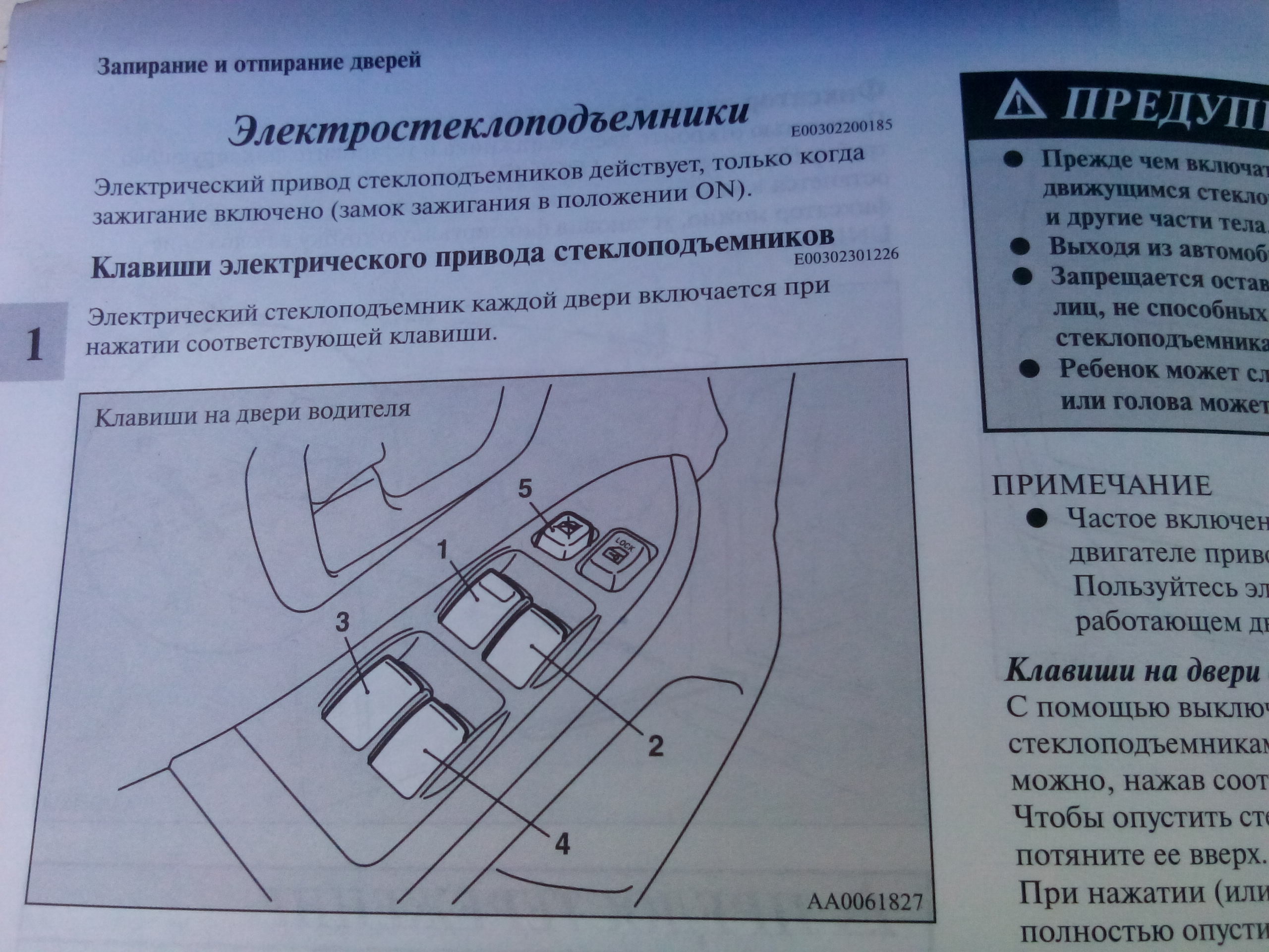

Re: Свеклоподъёмники
Сообщение jj-15 » 17 апр 2014, 17:48
В мануале про стёкла есть только это. В моём:)
Сообщение jj-15 » 17 апр 2014, 17:49
И
Сообщение jj-15 » 17 апр 2014, 17:50
И
Сообщение jj-15 » 17 апр 2014, 17:51
И
