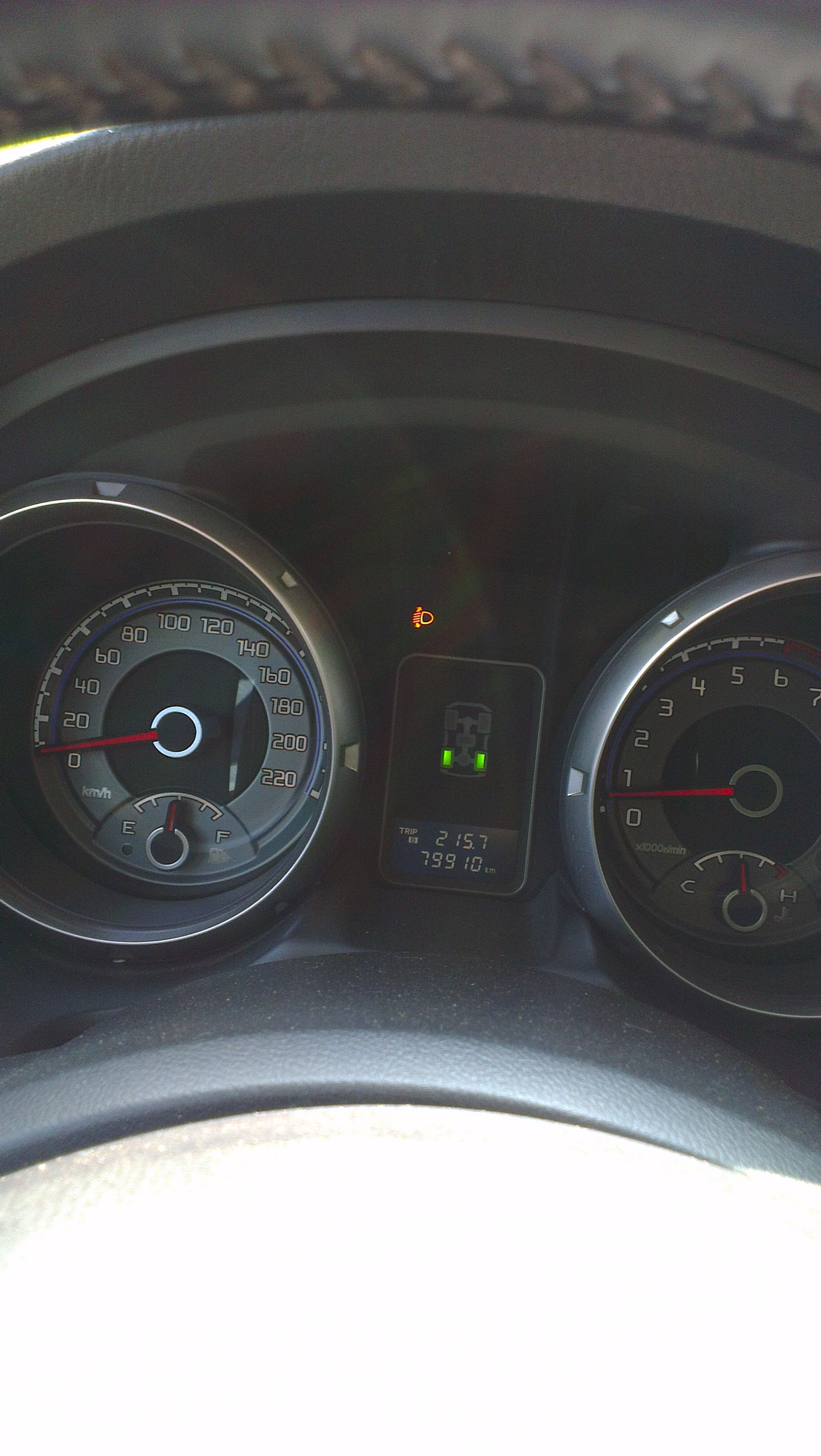

Ребят, помогите!
Какие только мануалы не смотрел - везде разное толкование, что это за лампочка звжглась.
Суть проблемы: загорается эта лампочка, через некоторое время гаснет, потом снова загорается на более длительный срок, потом снова гаснет...
Нервирует и тревожит - как все непонятное...

но она не горит постоянно - то гаснет, то загорается снова.

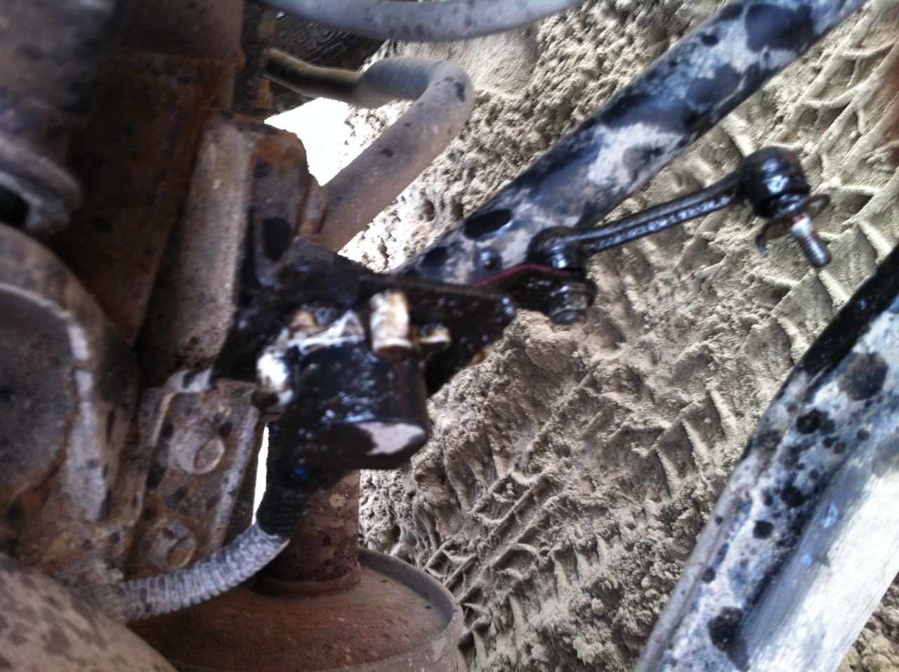

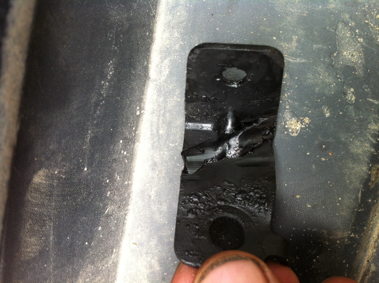

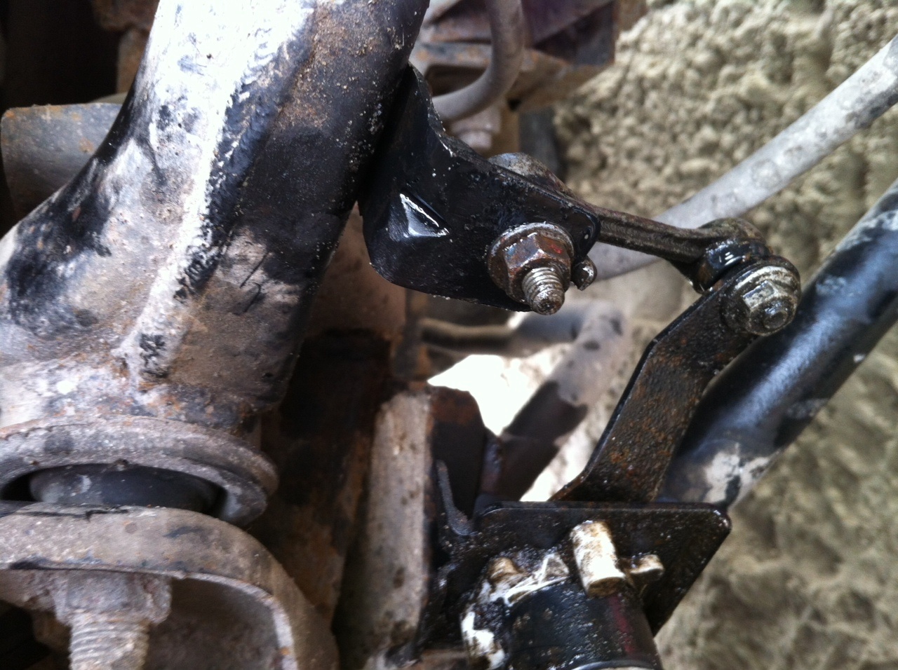

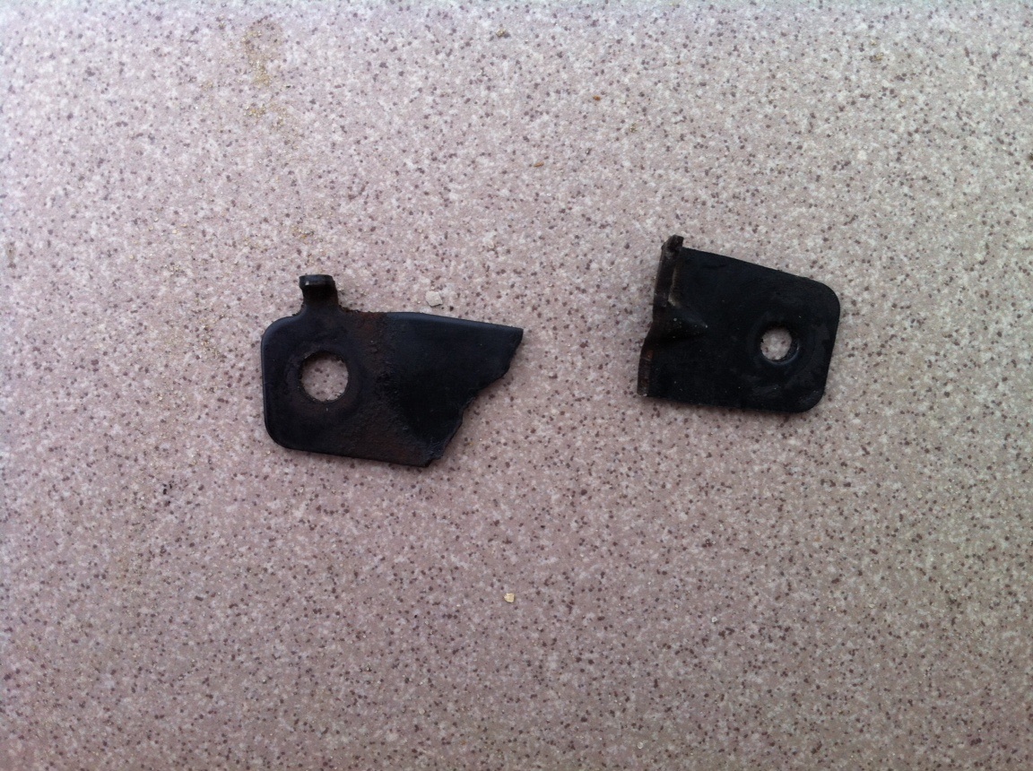

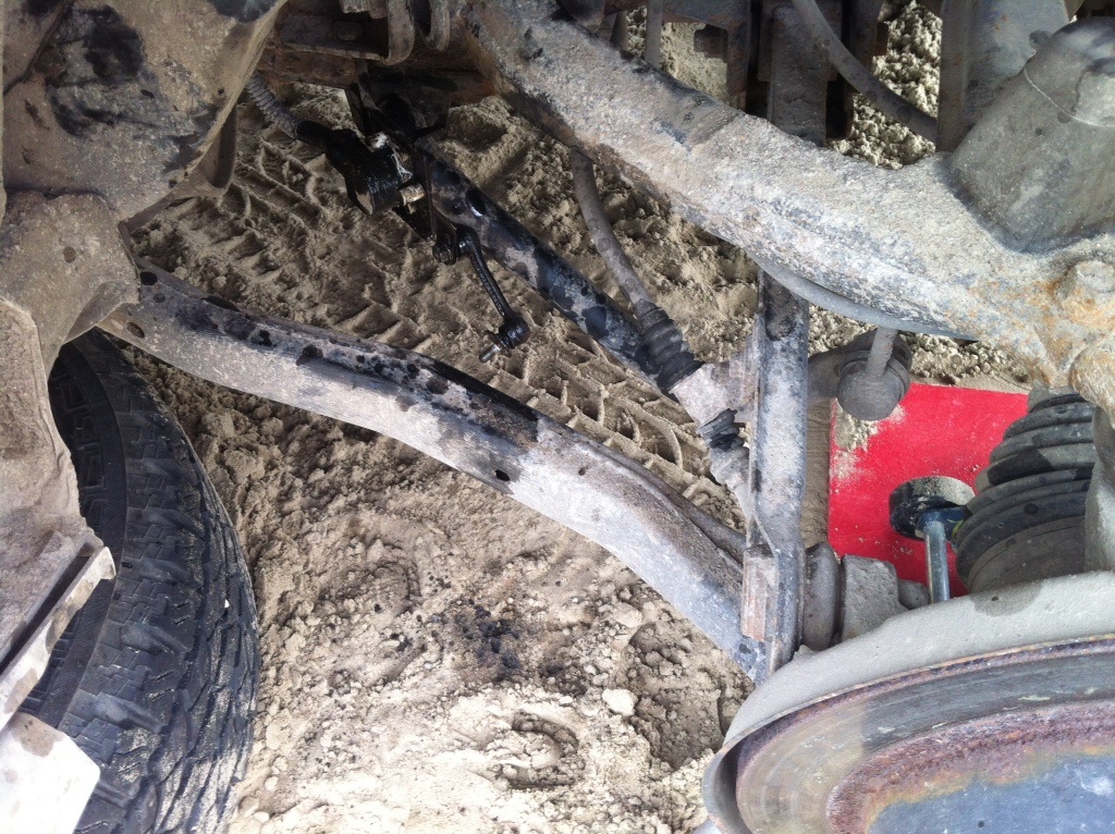

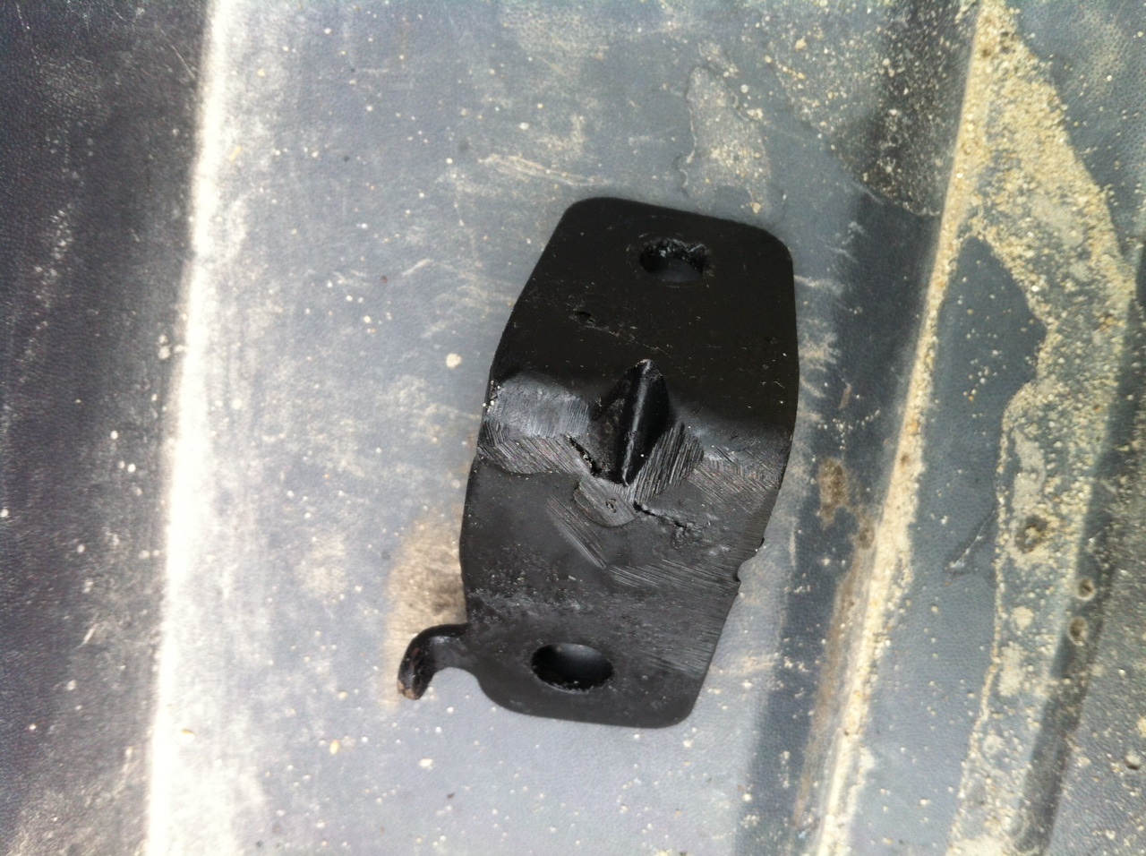

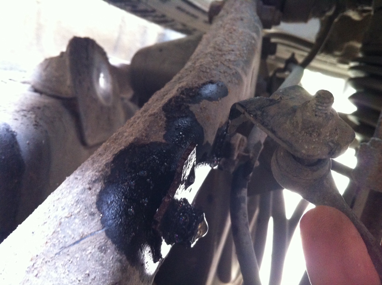

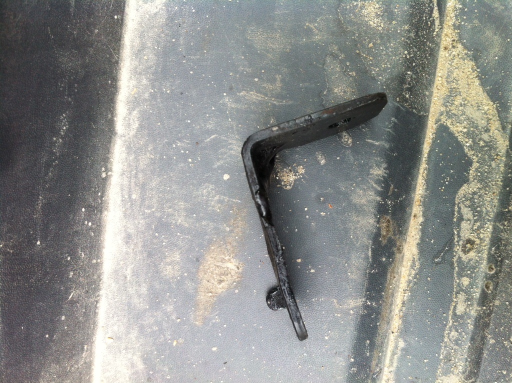

Точно такая же проблема, то горит то не горит, залез под заднее левое колесо, разломилось крепление тяги к кузову. Снял, отвез сварщику, пару минут, все готово, сфоткал как получилось, колесо все равно пришлось снимать, так окручивать проще было может кому пригодится!

а саму тягу проверяли как резиночки пальцы вращаются нормально,а то грязь попадает и клинит за счет чего и ломается уголок

Спасибо, Сейчас сходил глянул, низ ходит, верх нет, вдшкой облил, ни как не идет, походу менять ее?

однозначно,новый продается только в с боре и стоит дорого
можно отреставрировать но не на долго или поставить от прада 120.

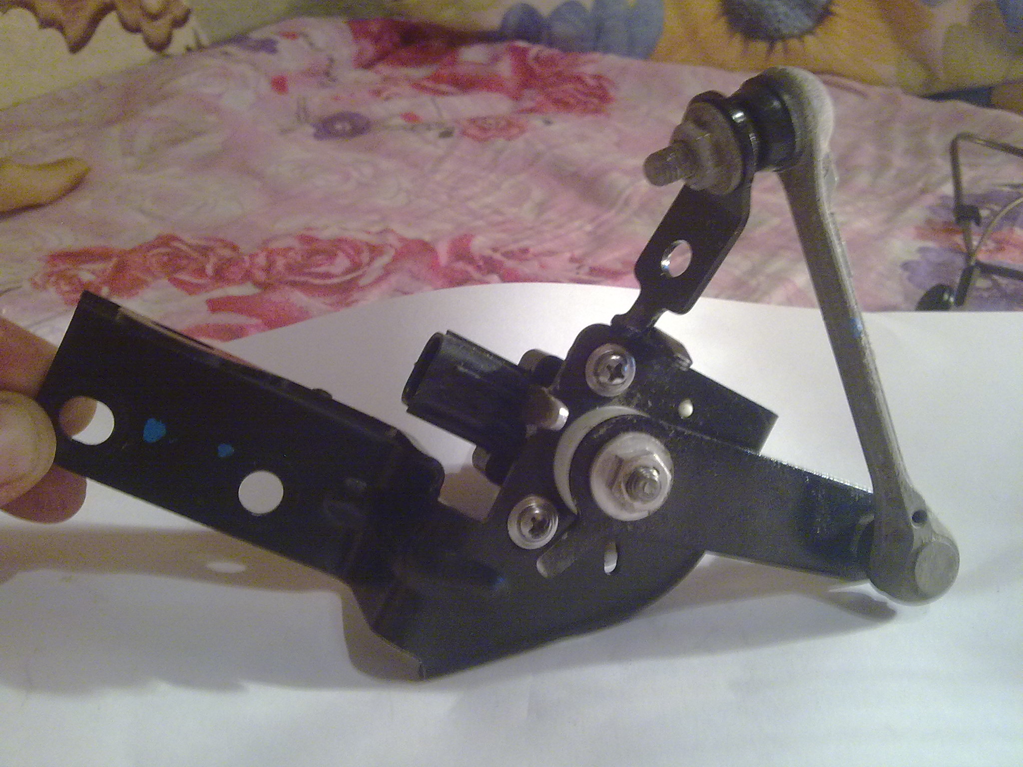

Здарова парни. Если кому нужен датчик высоты передней подвески могу продать. Снят с машины с пробегом 15 000 . Заменили ошибочно дело было в проводке. Датчик почти новый. Всё удовольствие 5 000 р. 8 985 287 07 34 . Или пишите здесь.
