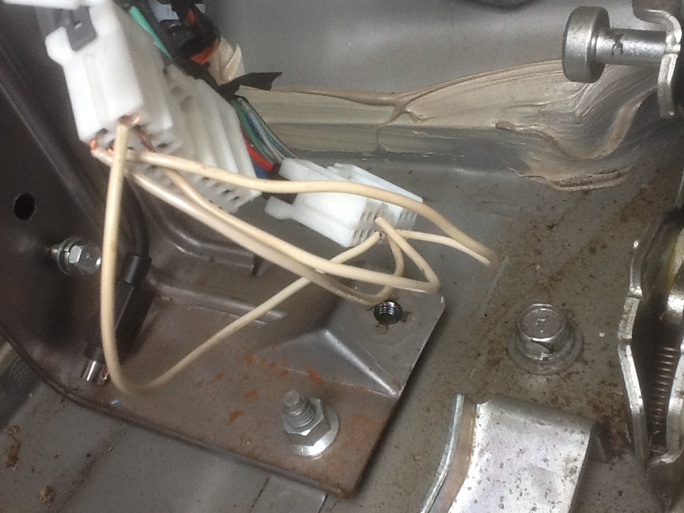

Все разобрался наконец то :D радоваться конечно нечему, но хоть причина нашлась! Все таки усилок, не знаю как его вчера проверяли, пока сделал две переднии напрямую, можно было и по красивей сделать, но пока разбирался, подзамерз чего то, пока сойдет, теперь встал вопрос, либо новый но дороговато очень для него, либо б/у, но больше склоняюсь взять не родной, вроде не так сложно там все переделать, в общем надо подумать, может посоветуете чего, буду благодарен :D
Пока вот так
Поближе

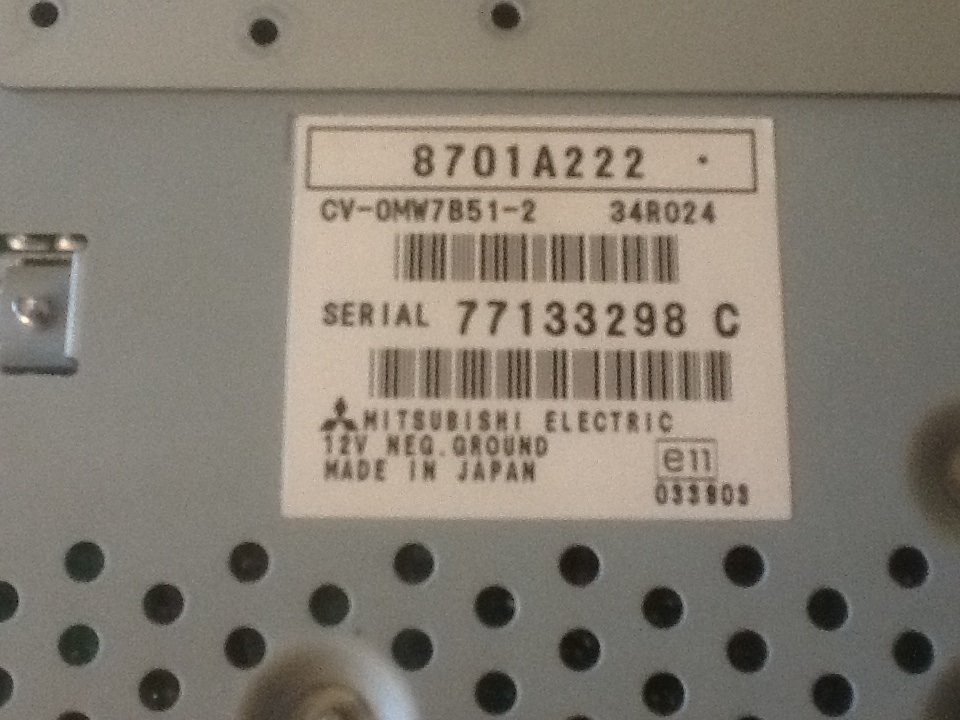

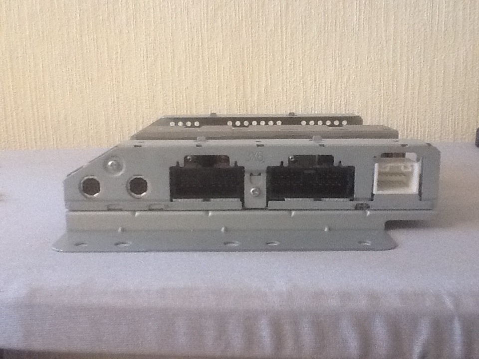

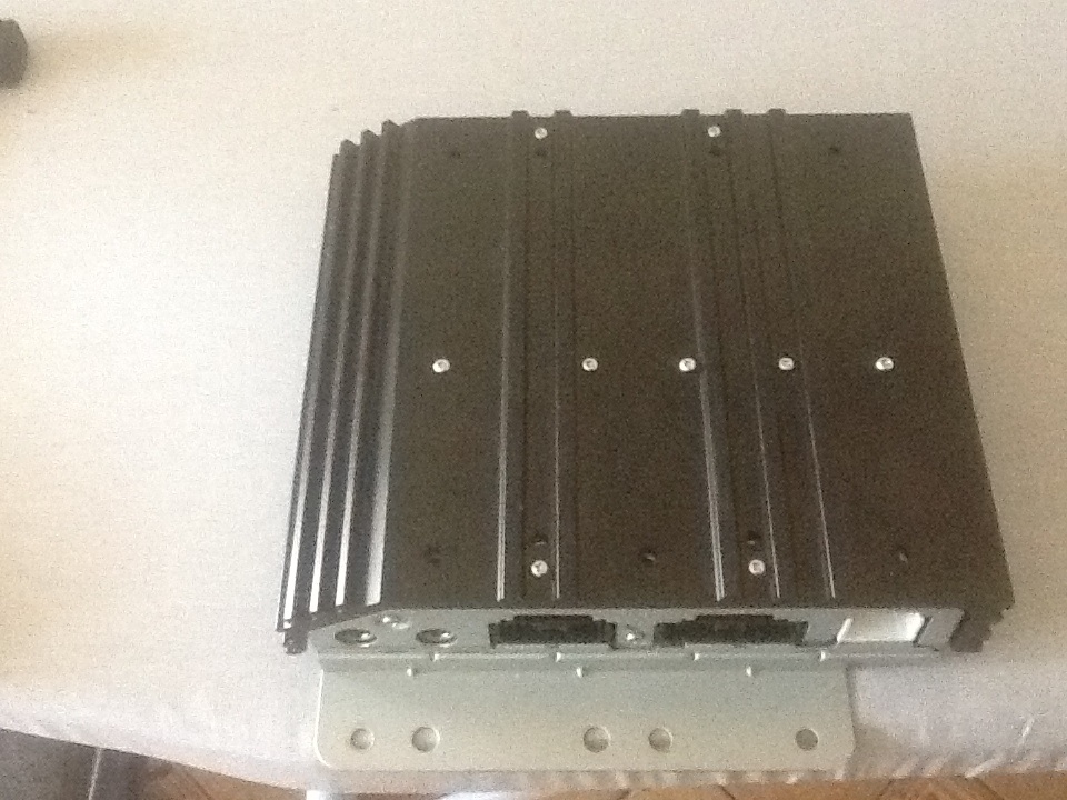

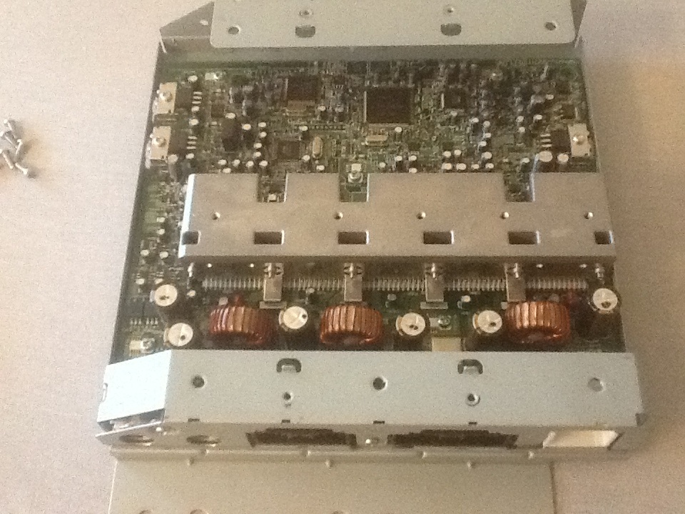

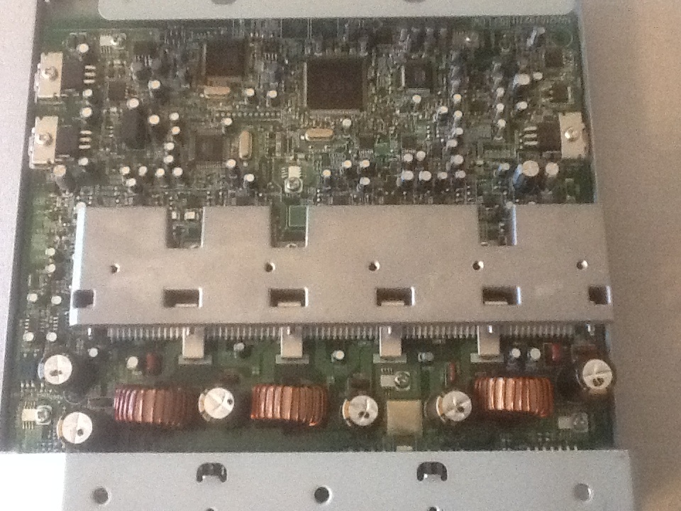

Ну все забрал я усилитель, я в электрике не очень, так что если что напутаю, извеняйте, напишу как понял, усилитель из головы принимает цифровой сигнал на управления и 2 колонки перед правый и перед левый, распределение идет все внутри усилителя на 11 колонок + саб, он как то переводит из цифры в аналог и обратно (как я понял), в нем сколько то процессоров, которые при проверки вроде работают, но один какой то может показывать что работает а на самом деле что то не так, в наличии таких нет, и никогда не сталкивались с такой проблемой, искат заказывать, во первых сказали врятли где найдешь,во вторых если и найдешь то какой брать не понятно, про подключином усилке, как объяснили, он включается, сигналы на все колонки идут, но такое впечатление что просто стоит на MUTE, и все! Остальное все исправно, не горелый, чистенький, сфоткал, может кому интересно, еще может кому пригодится даю ссылку на схему усилка http://www.naryan-mar.ru/out_xl/MITSUBI ... MW7B51.pdf Единственное что, модель по ссылки CV-0MW7B51 а на моем написано CV-0MW7B51-2 и Part номер 8701A114 у меня 8701А222, но вроде по схеме и по проводам все тоже самое, вот как то так :D качество фоток не очень, но не знаю если они вообще нужны :D
