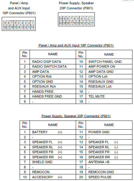

всем привет!помогите пожалуйста нужна распиновка на штекеры которые идут к магнитоле рокфорд(заказал магнитолу со всеми прибомбасами из китая)))а они все там все провода перепутали)заранее спасибо

не кто не знает????

вот...

А где здесь провода, которые идут на управление магнитоллой с кнопок руля?
