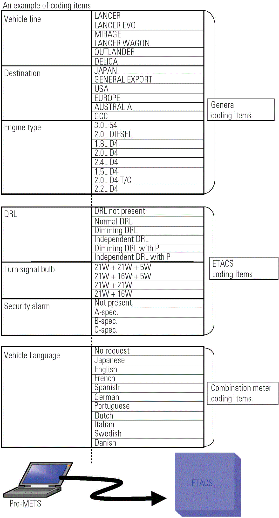

я полагаю все сидит в етаксе
надо через сканер с сервисе рубить

там модуль етакс , который обслуживает перифирийную электрику , он и решает когда и что зажигать
по команде с переключателя и тп
видимо независимо от положения , в него прописали что фары нужно зажигать
ну это мое предположение ,

действительно етакс
шьется по lin дилерским сканером
паджеро нет , но смысл работы етакс аналогичный должен быть

Автоматически загорается ближний у так называемых "европейцев", т.е. машин, предназначенных для продажи в Европе. У меня такая, куплена в Беларуси у официала. Рольф в Москве не смог отключить эту функцию.

а вот интересный момент
под рулем есть перемычка
на арабах она активирует звук при превышении 120 км/ч
а на европейцах активирует DRL
так уж прошит етакс
попробуйте ее снять ( ну или гляньте она у вас стоит или нет)
и отпишитесь о результатах

Сообщение komaroff » 28 мар 2013, 02:25
на рулевой колонке
если заглянуть снизу
примотана черной изолентой
было в теме про сигнал о превышении сокрости 120
