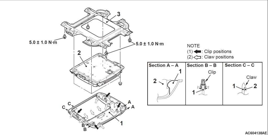

Сообщение megranny » 26 авг 2012, 00:20
Могет рисунок поможет
Rear Display.jpg (148.22 КБ) 8208 просмотров

Сообщение PivovartsevRS » 26 май 2013, 21:23
Вчера сам снял. Всё в принципе просто.
Сначала снимаем крышку проигрывателя (там четыре фиксатора) для демонтажа необходимо поддеть крышку чем нибудь плоским и широким, отгибаем и крышка снимается. ( если для этого применить отвертку можно повредить обшивку лучше найти плоскую и широкую альтернативную вещь типа лопатки кухонной ). Далее всё проще простого отключаем проводку, затем откручиваем 4 гайки ключом на 10 и всё.
