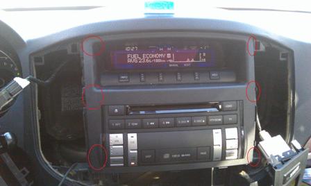

Начал интуитивно с дефлекторов. Просто руками ухватил и потянул перпендикулярно плоскости магнитолы.
Раздались щелчки и часть дефлектора оттопырылась.
Дальше используя шлицевую отвертку подковырнул в местах крепления.
Отмечены красным на фотке.
Эта тема мне была интересна, искал на форуме фотки, но не нашел для себя полезных советов.
Поэтому все сфоткал и делюсь опытом.

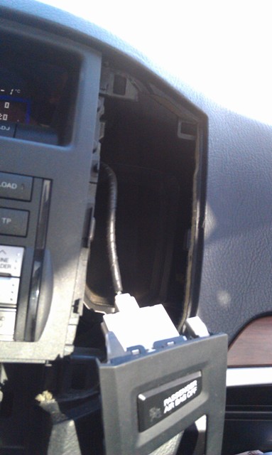

- Вынимаем воздуховод и получаем полость
- IMAG0219 12.jpg (52.55 КБ) 47393 просмотра

Дальше с другой стороны точно также и получем доступ к магнитоле с двух сторон.
Поддеваем переднюю панель магнитолы отверткой и она легко выходит.

Дальше видим следующее.

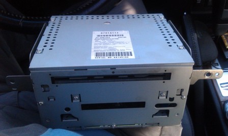

Откручиваем и вынимаем магнитолу.

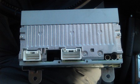

Как видно на фотках, дополнительных выводов нет.
Поэтому считаю такую магнитолу не айс, и имею большое желание её заменить.
Радио ловит отвратительно, штатная антена, тоже на букву Г.
Дальше выдавил кнопку включения подогрева сидений и заменил на новую.
Эту цель изначально преследовал. И собрал все на место. Как Вы успели заметить ничего сложного нет. Избегайте чрезмерных усилий, пластик хрупкий может сломаться.

Вопрос к автору что за кнопочка у вас в правом дефлекторе ? У меня её нет
- K.S.
- Младший лейтенант
- Сообщения: 404
Re: Как я разбирал торпедо, снимал магнитолу
Это не кнопка, а индикатор подушки безопасности пассажира.

Разобрать консоль и достать магнитолу руки чесались давно. Выводы из магнитолы меня интересуют для возможности подключить внешние устройства звука. Флешку USB, мп3 плеер из смартфона, CD MP3 changer,звук из портативного видео проигрывателя. На некоторых магнитолах бывает вывод AUX, его искал. Береш смартфон втыкаешь выход из наушников в AUX и вот тебе звук в колонках.
Но не судьба.
Есть головные DVD устройства с полным комплектом, но опять же 30-50 тыс. стоят и отзывы в осном плохие, типа Fantom или INTRO. Не хочется за гамно платить и потом расстраиваться. У меня полно всяких гаджетов видео аудио, искал возможность законектится. Опять же антена штатная меня раздражает или это магнитола такая. Может на секунду-две пропасть сигнал от станции,и так регулярно, шипит и звук пропадает. Для достаточно дорого авто както не серьезно. Для начала попробую заменить антену и там видно будет. Для этого как минимум придется снять магнитолу.
