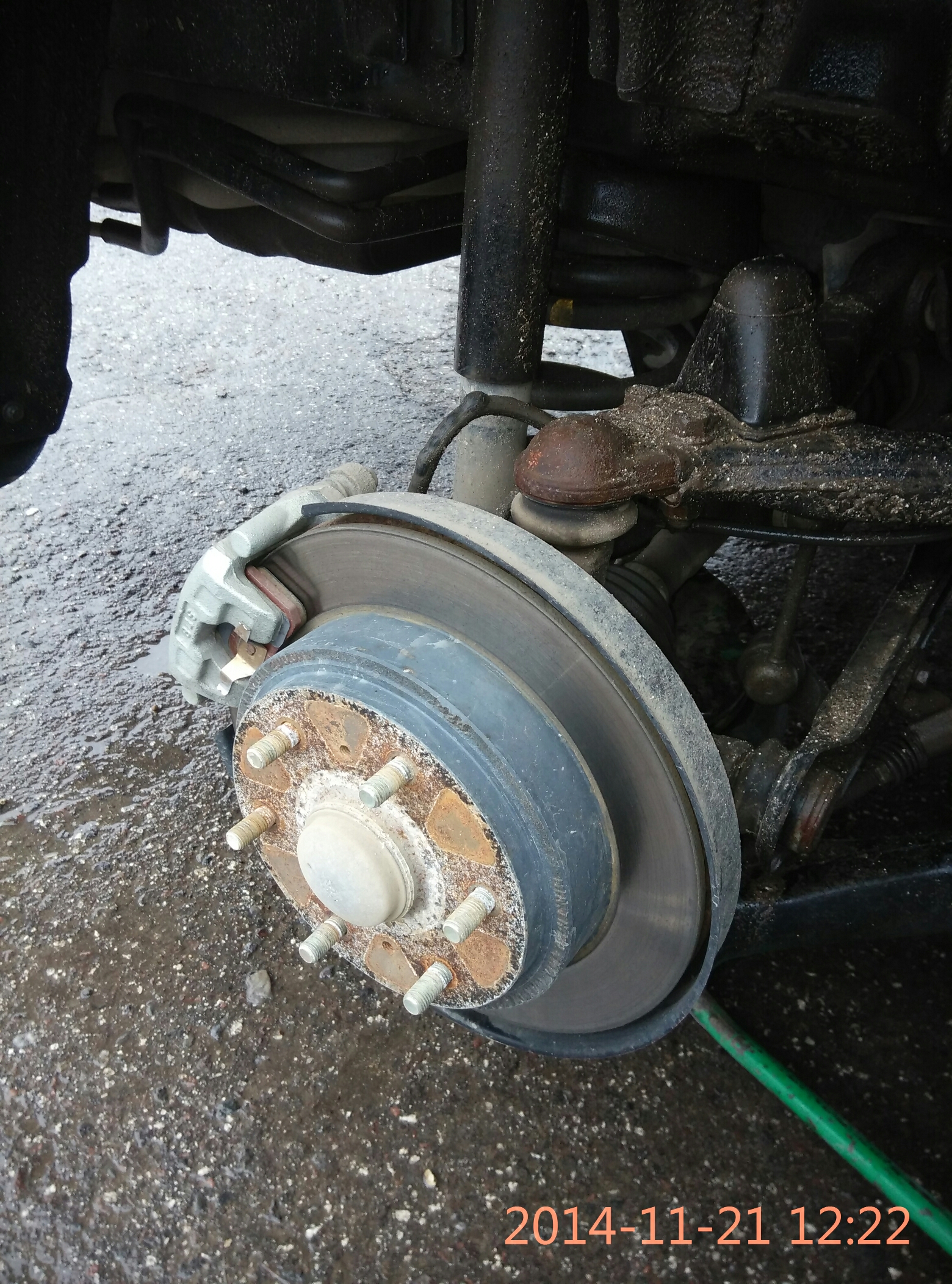

Сообщение Romaroma » 21 ноя 2014, 21:54
сегодня менял резину и обнаружил на правом заднем шланге идущим к суппорту несколько шишек паджеро 4 3.0 2008
год пробег 71000 нормально ли это,кто сталкивался с этим.Если менять сколько он стоит.
можно номер этого шланга

Re: грыжа тормозного шланга
Сообщение OLEGH » 23 ноя 2014, 22:33
Не знаю номер и стоимость, но менять нужно срочно, я бы даже поставил авто и не эксплуатировал до ремонта, потом вскроешь грыжу и увидишь как там не хорошо, или для наглядности, попроси кого ни будь резко нажать на тормоз со снятым колесом и заведенным двигателем... потом расскажешь.

Сообщение ViktorAr » 24 ноя 2014, 16:54
Romaroma писал(а):сегодня менял резину и обнаружил на правом заднем шланге идущим к суппорту несколько шишек паджеро 4 3.0 2008
MR 407251 - код оригинального заднего шланга, стоимость - около 600р. в Exist.

Сообщение Romaroma » 24 ноя 2014, 22:23
сегодня заказал оригинал 1000 рублей.Завтра буду менять

Сообщение Romaroma » 25 ноя 2014, 21:34
все поменял,работа по замене 700 рублей и того 1700
OLEGH писал(а): потом вскроешь грыжу и увидишь как там не хорошо, или для наглядности, попроси кого ни будь резко нажать на тормоз со снятым колесом и заведенным двигателем... потом расскажешь.
рассказывать нечего не получилось присутствовать,отдал машину и забрал даже снятый шланг не видел :cry:

Сообщение Romaroma » 05 дек 2014, 23:44
как не чего
они уроды не затянули мне колесные гаики,сразу после замены приехал домой припарковал автомобиль на следующий день улетаю в Италию ,прилетаю обратно беру пыжика еду на работу ,вечером обратно замечаю вибрацию и не понятный звук,не обращаю внимание сылаясь на мороз или втулки стабилизатора.Утром еду в столицу а вибрация и звук все сильнее и сильнее,заезжаю в первый же сервис встретившись на пути и вот оно не затянули гайки а одна
вообще на соплях держалась.ни какой ответственности у этих работников
