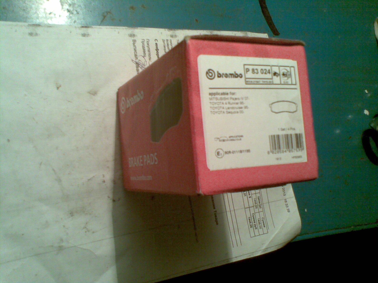

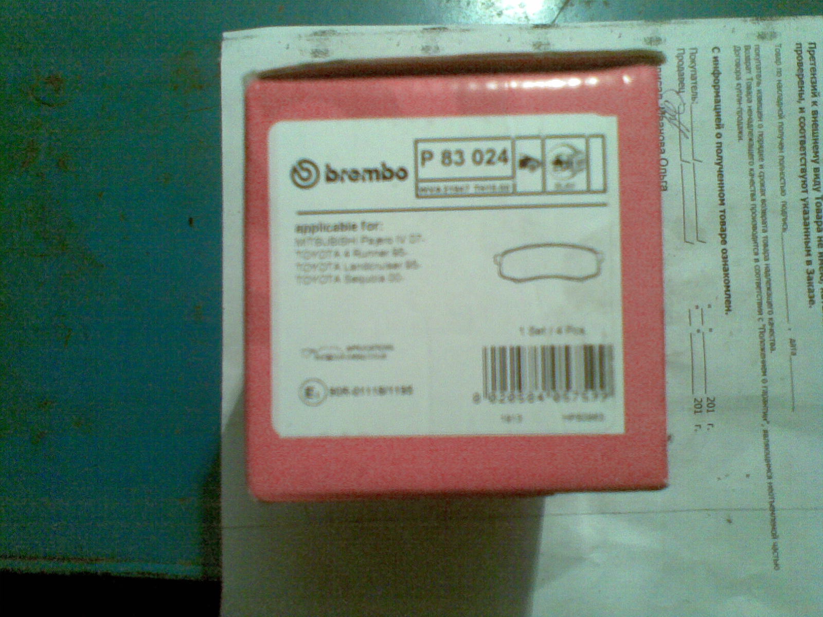

странно, но под этим номером, что вы указали на задние колодки, ...они не подходят к моей машине....точно этот номер вы указали?72RUS писал(а):На родных (с завода изготовителя) передних дисках и торм.колодках проехал 60т/км. После поездки этим летом на юг, появилось биение дисков.

Точнее некуда!))))Vis писал(а):странно, но под этим номером, что вы указали на задние колодки, ...они не подходят к моей машине....точно этот номер вы указали?
Прикрепляю фото коробки с номером:
ЗЫ. У меня 3,2 дизель ... может у 3,0 другие колодки идут??

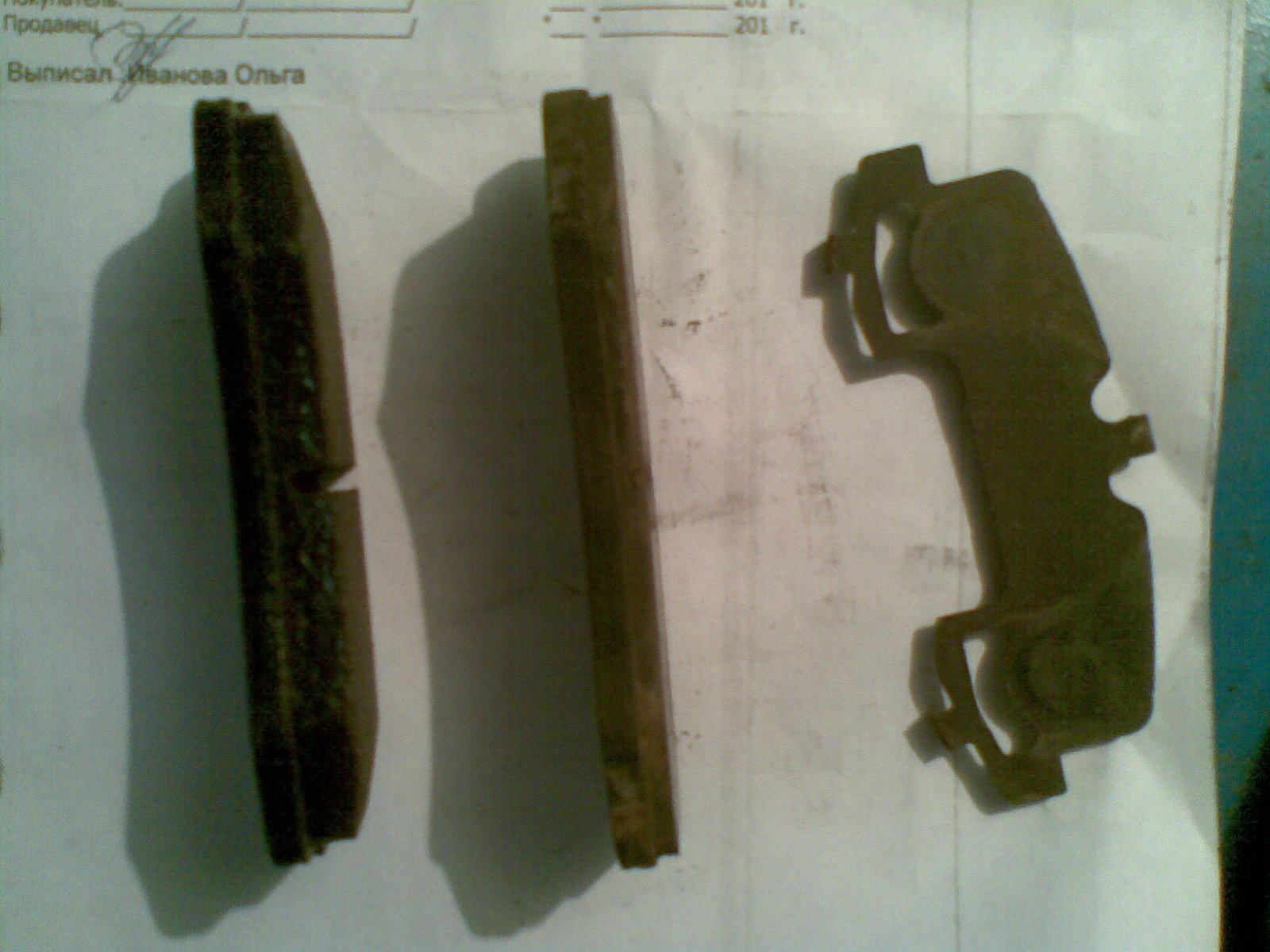

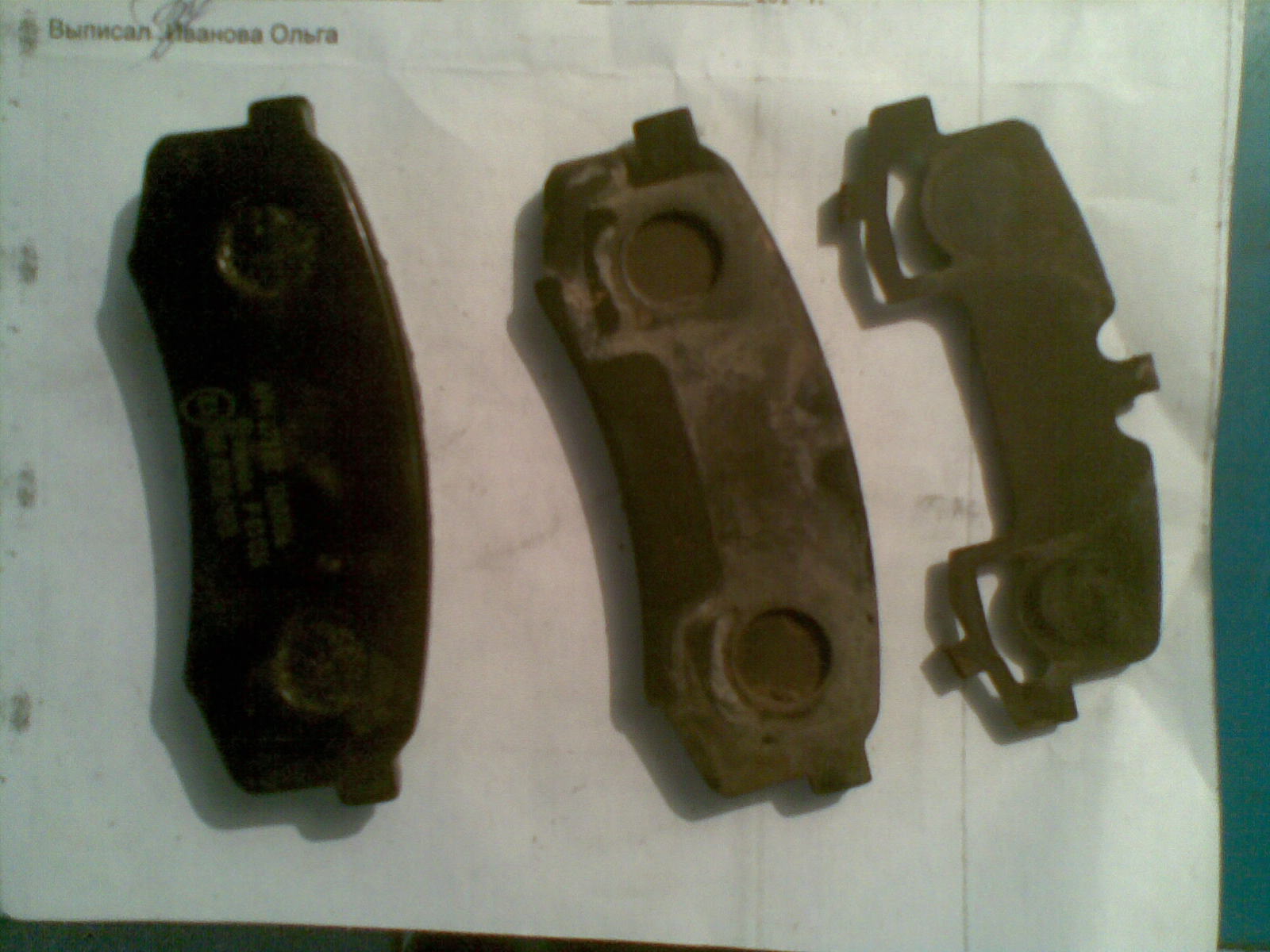

Vis, ты речь ведёшь о задних колодках? Тогда информация совершенно точная, я же и купил и заменил! Могу прикрепить ещё и фото родных изношенных и новых Брембовских, но это ничего не изменит в принципе!Vis писал(а):ну если колодки такие же как на фото,...(на коробке\0...то не такие..странно.

100% задние колодки у меня не такие...мне подходят под номером Р54031. отличаются всё же колодки трёхлитрового двигателя от вашего. Иная тормозная система, как у третьего поколения. Я про свою авто.

Колодки на 3,0 отличаются от колодок на 3,2 и 3,8. Инфа от официалов.
