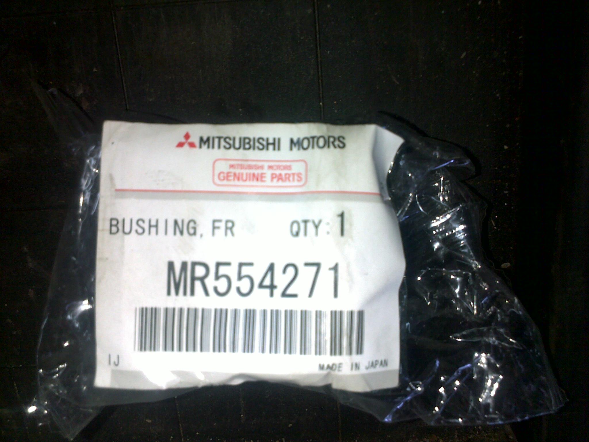

на днях менял втулки передние пробег 57000 км,ставил оригинальные цена 1000 рублей плюс замена 400 рублей как то странно получается,замена тормозных колодок стоит дешевле чем замена втулок стабилизатора.
КАК на зло потом нашол дешевле
